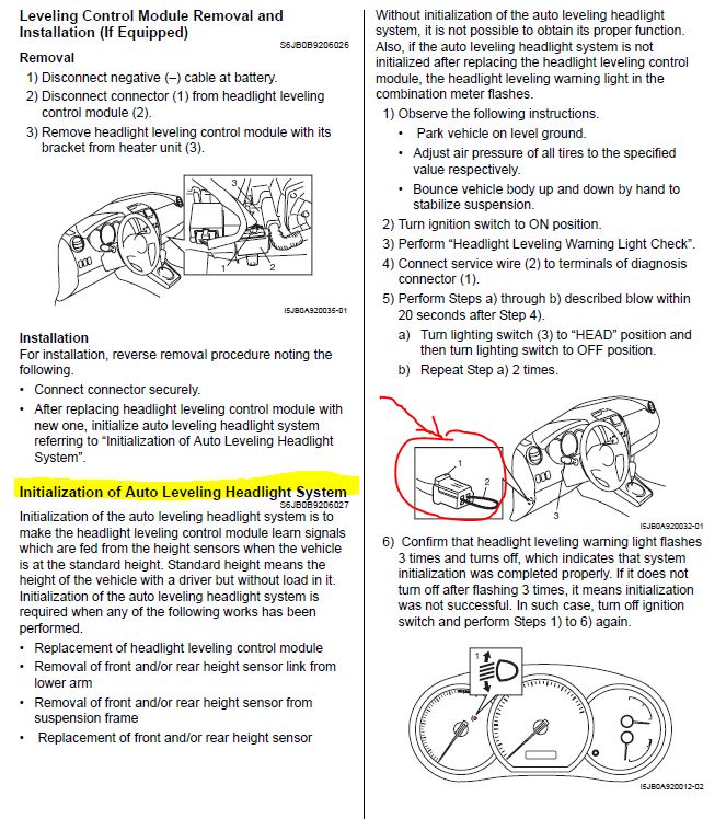

Έχει κάνει κανένας φίλος reset στο Auto Leveling των Xenon;
Αν ναι, ας βοηθήσει λίγο γιατί κάτι χάνω απο το manual (δεν μπορώ να βρώ την φύσα που πρέπει να κάνω την γέφυρα :mrgreen: ) Ευχαριστώ

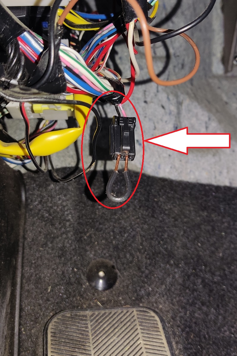

Μετά απο επίμονο ψάξιμο(και ξήλωμα του μισού ταμπλό) βρέθηκε τελικά η φύσα , ουσιαστικά ήταν μπροστά τα μάτια μου (σχεδόν) αλλά δεν την έβλεπα γιατί ήταν μαύρη και εγώ περίμενα κάτι σε λευκό.. χααχα!
Έγινε η βαθμονόμηση οπότε όλα καλά!
