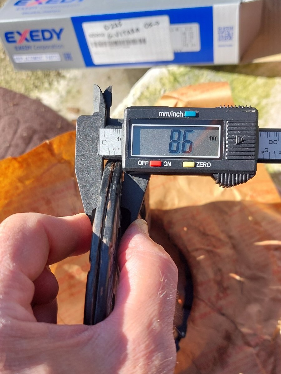

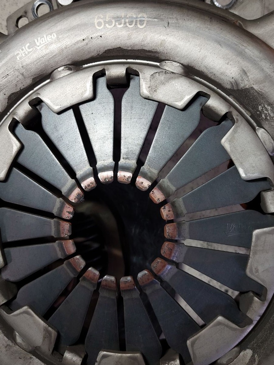

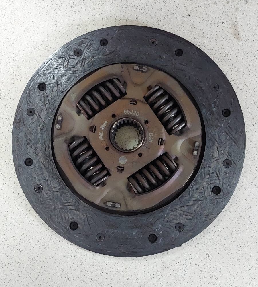

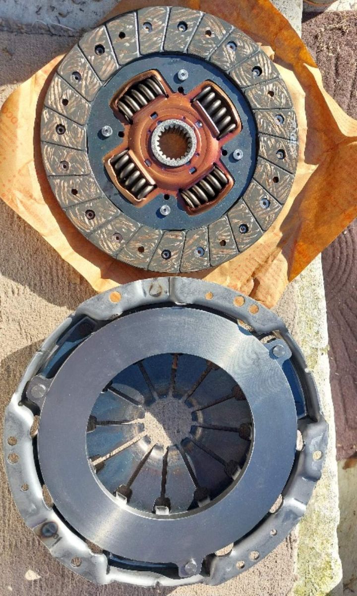

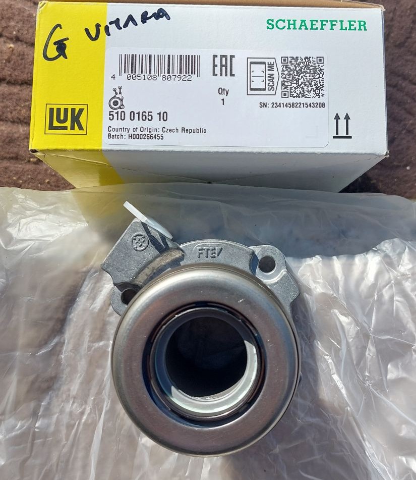

Δημοσίευσηαπό riverman » Κυρ Ιαν 05, 2025 11:23 pm
Καλή χρονιά φίλοι!!!
Αισίως, μετά από 200.000 + χιλιόμετρα ήρθε η ώρα για αλλαγή Δίσκο - Πλατώ και ρουλεμάν βεβαίως βεβαίως.
Με τη συνδρομή του αγαπητού Γιάνναρου-Tzivitzoni βρέθηκε ότι από τη μαμά φοράει VALEO!
Αλλά το ψάξιμο για αποδείχθηκε μάταιο... :(
Μόνο υδραυλικό ρουλεμάν μπόρεσα να βρω και ίσως πλατό από εξωτερικό!
Το σετ SUZUKI ήταν στα 450 € :doh: και όχι άμεσα διαθέσιμο, έτσι επιλέχθηκε EXEDY Δίσκο - Πλατώ και LUK υδραυλικό ρουλεμάν.
Να σημειώσω ότι το υδραυλικό ρουλεμάν LUK είναι το ίδιο με το εργοστασιακό, δηλαδή της FTE.
Τοποθετήθηκαν κι όλα ok. :dance: :dance: :dance:
H σύμπλεξη είναι τώρα πιο απότομη και σε διαφορετική θέση, έτσι χρειάζεται να τη συνηθίσω.
Ο συμπλέκτης έγινε πολύ μαλακός στο πάτημα και οι ταχύτητες μπαίνουν ευκολότερα.
Παρακάτω φωτο από τα παλιά και νέα εξαρτήματα:
