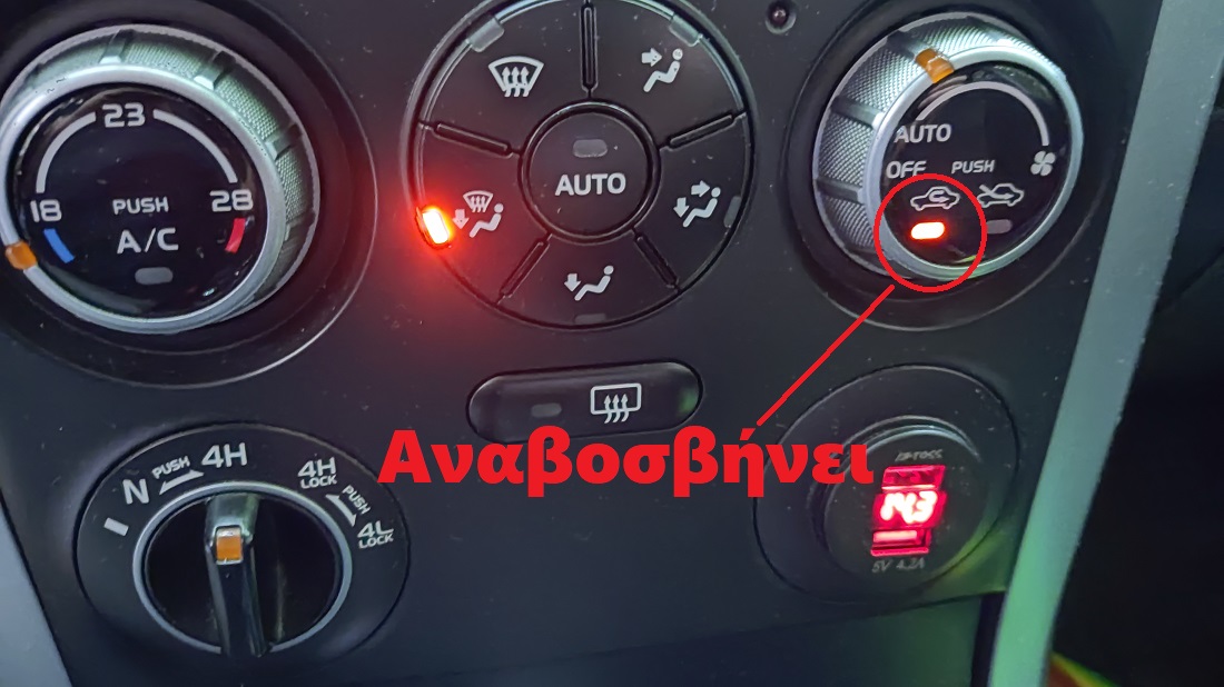

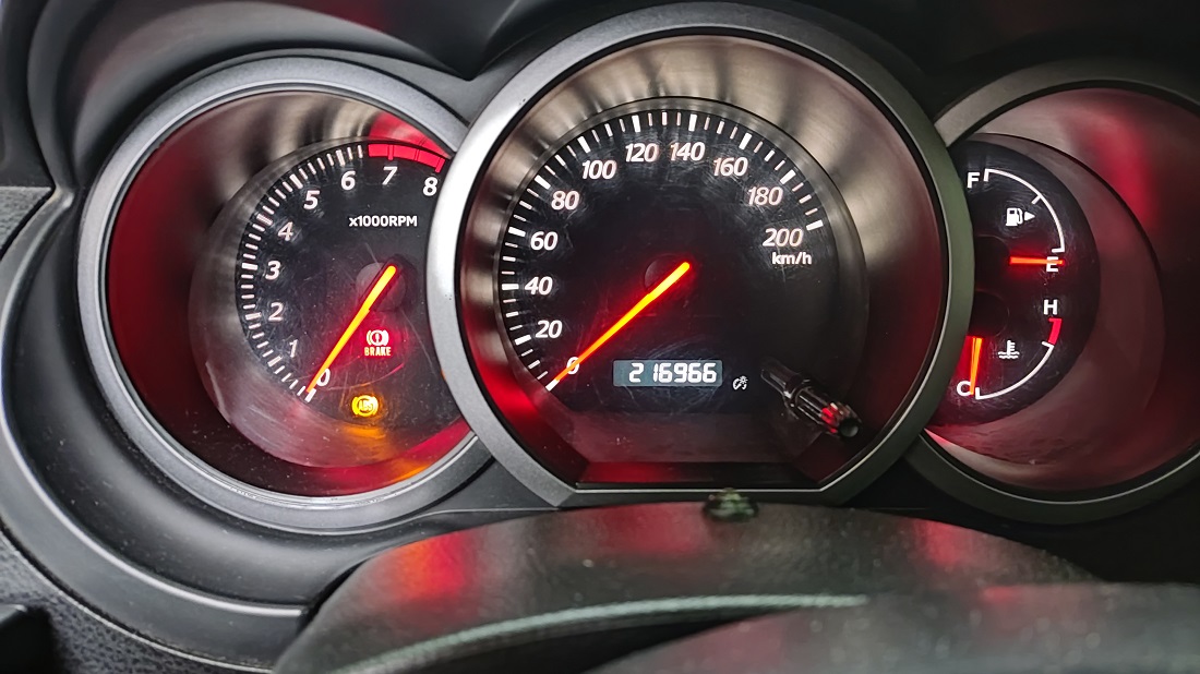

Εχθές εκει που ταξίδευα νέκρωσε το ταμπλό του NGV! :shock:
για την ακρίβεια ενω έχω οπίσθιο φωτισμό έχασα κοντέρ, στροφόμετρο, βενζίνη, θερμοκρασία, καταναλώσεις και άναψε το abs και το brake. Επίσης αναβόσβηνε το λαμπάκι της ανακυκλοφορίας του αέρα! κάτι άλλο δεν είδα να μην λειτουργεί, οχι οτι το έψαξα και πολύ δηλ! Μετά απο λίγα δευτερόλεπτα ξανάρθε..
Αυτο το έκανε 7-8 φορές (καθολη την διάρκεια του ταξιδιού δηλ) του ριχνα μια φαπα ( :lol: ) στο κάτω μέρος του ταμπλό πάνω απο τον συμπλέκτη, μπροστά απο τις ασφάλειες δηλαδή και επανερχόταν!
Όταν γύρισα στο σπίτι πάτησα όλες τις ασφάλειες, το δοκίμασα κανα 15λεπτο φαίνεται να ειναι οκ!
Έχει κανείς ανάλογη εμπειρία; ..ή μήπως ξέρει ποια ασφάλεια δινει στους δείκτες του ταμπλό (για να μην το ψάχνω εγώ :mrgreen: )
Όποια άλλη ιδέα έχετε είναι δεκτή! Ενημερωτικά ρεύμα έχω κανονικά!

Σίγουρα καποια επαφή είναι δεν πατάει καλά και κάνει αρκ.
Δεν είναι απαραίτητο ναναι 100% ασφάλεια, μπορεί και κάποια φίσα των οργάνων του ταμπλό.
Θέλει λίγο ψάξιμο και πιστεύω είναι κάτι τελείως απλό Αντώνη.

πάτησα και οτι φύσα βρήκα εκεί κάτω επίσης ..ξέχασα να αναφέρω! :doh: :mrgreen:

Αντώνη πάρε ένα λιπαντικό σπρέι επαφών, βγάλε την μπαταρία απο επάνω για τον φόβο των Ιουδαίων και πλάκωσε το :mrgreen: Σκουπίζεις, περιμένεις κανένα τέταρτο και μετά βάζεις πάλι την μπαταρία. Κάνεις και μια βόλτα να στρώσει το ESP και είσαι έτοιμος.

Δημοσίευσηαπό jimsiv » Παρ Αύγ 26, 2022 3:05 am
Μάλλον είναι η φίσα του κοντέρ/ταμπλό. Ξεβίδωμα- βγάλσιμο κοντέρ-σπρέι επαφών-κούμπωμα και θα είσαι εντάξει πιστεύω . Μάλλον πήρε νερό σε αυτά τα ποτάμια που διέσχιζες :lol: :lol: :lol:
Σου φορτώνω άμεσα ένα lc να κάνεις την δουλειά σου :liar:

Γιατί του αναβοσβήνει και η φορά αέρα του A/C :think:

Δημοσίευσηαπό vic27 » Σάβ Αύγ 27, 2022 11:18 pm
Και εμένα σε κάποια γείωση πάει το μυαλό μου. Μήπως κάποιο βιδακι γύρω από την ασφαλειοθηκη;

Δημοσίευσηαπό Antonioz » Τρί Μαρ 07, 2023 1:16 pm
Το πρόβλημα τελικά ειναι το κοντέρ, κάτι δεν κάνει καλή επαφή στο εσωτερικο του με αποτέλεσμα να "χάνεται" και να επανέρχεται..
Αναζητείται μάστορας να κολλήσει τις επαφές (με αποδεδειγμένη εμπειρία) ώστε να μην χαθούν τα χιλιόμετρα που έχει κάνει το αυτοκίνητο(σε συνδυασμό με το βιβλίο service) ή απο 2.0 2007

Δημοσίευσηαπό ArisR » Παρ Μαρ 10, 2023 3:42 pm
Αντώνη αυτό με τον αέρα μου το κάνει και εμένα κάποιες φορές.
Έχει να κάνει με τον αέρα που υπάρχει στην καμπίνα.
Το αλλάζω για λίγο,να εισέρχεται αέρας δηλαδή και όχι ανακύκλωση και μετά δεν αναβοσβηνει

Δημοσίευσηαπό Tony Louk » Παρ Μαρ 10, 2023 7:35 pm
Μήπως είναι "έξυπνο" το βιταράκι σας και ορθώς διαμαρτύρεται που τόχετε συνέχεια στην ανακύκλωση??? (που είναι πολύ κακό για την υγεία σας)

Δημοσίευσηαπό Antonioz » Παρ Μαρ 10, 2023 11:00 pm
εμένα το έκανε καθαρά μαζί με το ταμπλό, εδω και 2βδομάδες περίπου που φοράω δανικό ταμπλό(για δοκιμη) σταμάτησε και αυτό.
