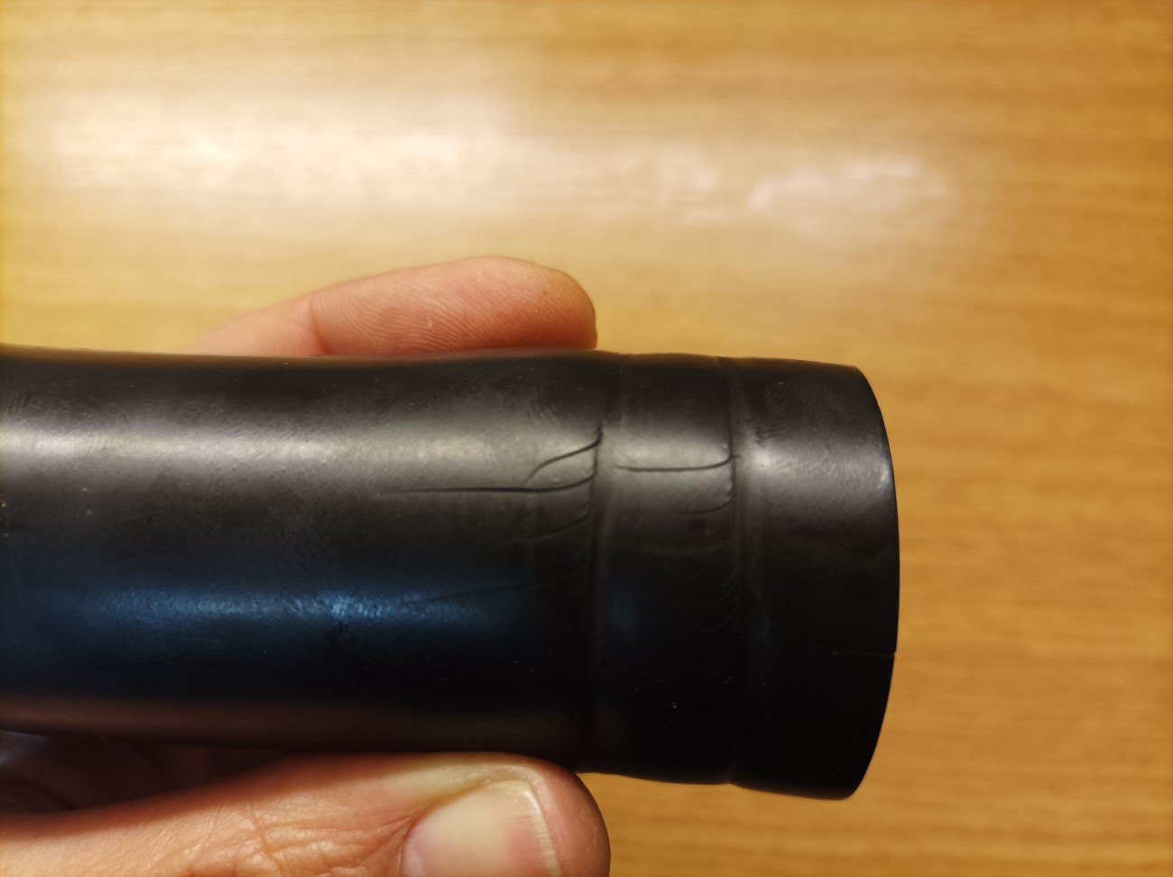

Την Δευτέρα πήγα να πάρω το αυτοκίνητο, για μιά δουλειά που είχα, κ πλησιάζοντας μύρισα βενζίνη.....
Δεν έδωσα σημασία μέχρι που μπήκα μέσα, έβαλα εμπρός κ είδα τον δείκτη βενζίνης κάτω.....

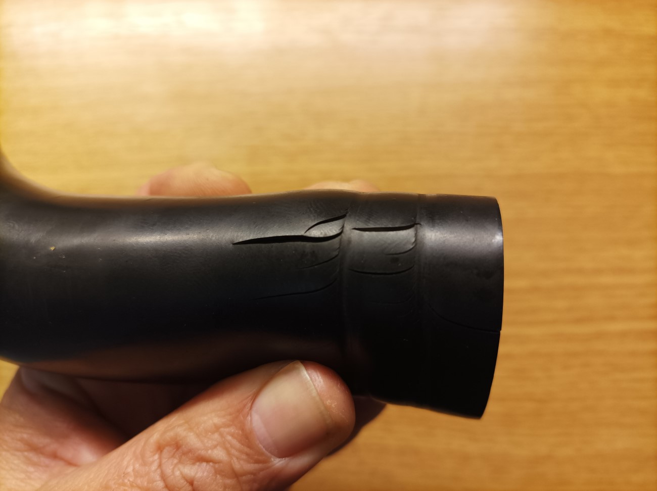

Βγαίνω πάλι έξω, κοιτάζω από κάτω και...... διαρροή βενζίνης!!!!!
Τα χρειάστηκα βέβαια, ευτυχώς πρόλαβα ανοιχτό ένα συνεργείο σχετικά κοντά μου.

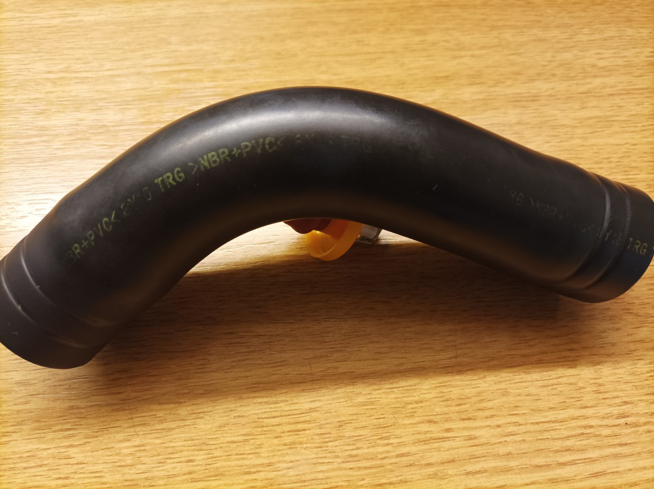

Το είδαν οι άνθρωποι κ κοιτώντας από κάτω είδαν τον σωλήνα που βγαίνει από το ντεπόζιτο να χάνει, σταγόνα σταγόνα σταθερά.
Την επομένη επικοινώνησα με τον Κριτσίκη στη Θηβών, του είπα τι έγινε κ επειδή έβρισκε δύο κωδικούς είπα του μηχανικού να μιλήσει μαζί του απευθείας.
Την επομένη του έφερε το ανταλλακτικό.
Σύνολο με εργασία 70,00ε

Δημοσίευσηαπό stelios8ess » Παρ Απρ 15, 2022 12:29 pm
Ορισμένες μάρκες αυτοκινήτων που έχουν παρόμοιο κολάρο στο συγκεκριμένο σημείο,
το αλλάζουν κάθε 5ετία προαιρετικά.

Re: Διαρροή βενζίνης......
Δημοσίευσηαπό dpol » Σάβ Απρ 16, 2022 11:43 am
Πρωτη φορα ακουω για τετοιο προβλημα ρε παιδια :shock: :shock: εχει εκει ευαισθησία το κολάρο και δεν ειναι στην προβλεπομενη συντηρηση :think:
Τακη πσοσο καιρο ειχες να κινησεις το αμαξι ρε συ :?:
Δημοσιεύσεις: 11467
Δημοσίευσηαπό costas66 » Σάβ Απρ 16, 2022 8:01 pm
Τάκη, πώς έχασε τη βενζίνη, αφού το κολάρο μπαίνει στο πάνω μέρος του ρεζερβουάρ. :think: :think: :think:
