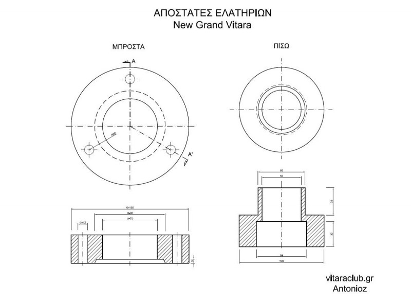

Καλησπερα...Μπορει καποιος να μου δωσει τις ακριβες διαστασεις για αποστατες 3cm για να μπουν σε mad και ashika (ενημερωτικα λεω για την αναρτηση δεν ξερω αν παιζει ρολο)γιατι θελω να τους φτιαξω εκει που δουλευω?

Δωστε ενα χερι βοηθειας γιατι δν μπορουμε να βγαλουμε ακρη...Λοιπον το αυτοκινητο ειναι με την κλασικη συνταγη...Mad ελατηρια,πισω κωδικος αναρτησης απο τρανσιτ οποτε +5...Θελω να φτασω συνολο +7 ή +8....Τι ακριβως κανω??

Έχει ανεβάσει ένα μέλος της ομάδας σχέδια με διαστάσεις ,εγώ έτσι είχα πάει σε ένα τορναδόρο και μου έφτιαξε στο ύψος που ήθελα

Δημοσίευσηαπό yoshimura » Παρ Απρ 29, 2022 5:26 pm
Καλησπέρα,
μάλλον αυτό ψάχνεις....

Μηπως ομως μπροστα θα χρειαστω πιο μακρια αναρτηση γιατι θα κραταει το αμορτισερ πολυ ανοιχτο?

Δημοσίευσηαπό yoshimura » Τετ Μάιος 18, 2022 5:11 pm
Αν βάλεις μόνο ελατήρια και μέχρι3cm αποστάτες λογικά δεν χρειάζεσε αλλά για παραπάνω καλό είναι να βάλεις
https://www.car.gr/parts/view/12554137- ... -myrwnidis
