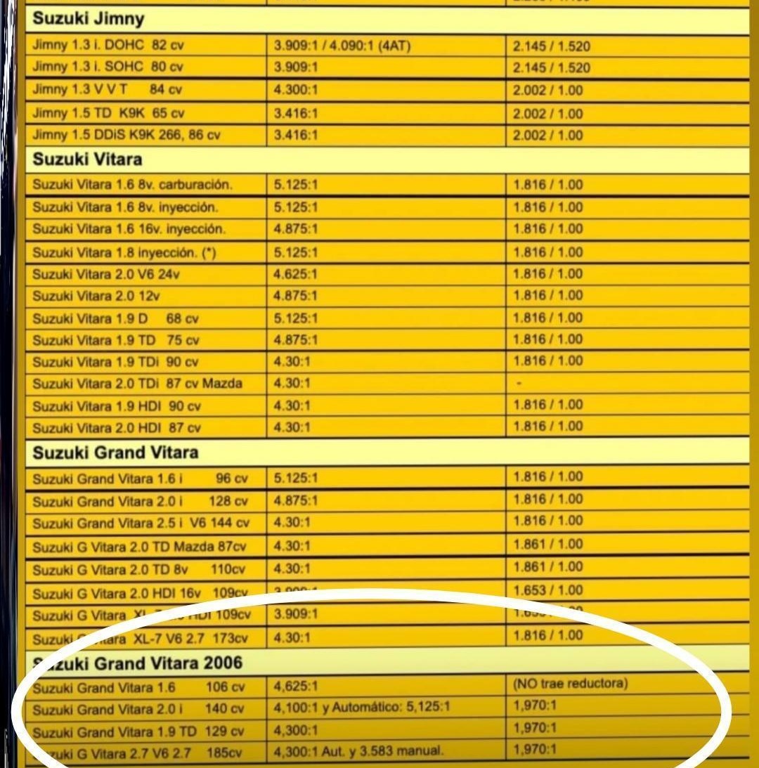

Μήπως κάποιος γνωρίζει την αναλογία δοντιών κορώνας - πινιού (βήμα διαφορικού) στο NGV 1600 μοντέλο του 2006;
Έχουν το ίδιο βήμα στο διαφορικό όλα τα NGV 1600 από το 2005- 2014 ή μετά το 2007 αλλάζει το βήμα όπως μου είπε
κάποιος που πουλάει μεταχειρισμένα ανταλλακτικά;
Υπάρχει τρόπος να βρω την σχέση του διαφορικού χωρίς να το ανοίξω για να μετρήσω τα δόντια κορώνας πινιού;

viewtopic.php?f=8&t=33435
Δες το βιντεακι. Δουλευει η μεθοδος του.

viewtopic.php?f=8&t=29774&hilit=%CE%B4%CE%B9%CE%B1%CF%86%CE%BF%CF%81%CE%B9%CE%BA%CE%BF#p747467
Στην πρωτη σελιδα ο πινακας με τις σχεσεις.

Αν θυμάμαι καλά, επειδή το έψαχνα για να αλλάξω διαφορικά:
Τα 1,6 3θυρα έχουν κοντά διαφορικά.
Τα 2,0 3θυρα ή 5θυρα έχουν πιο μακριά.
Τα 1,9 3θυρα ή 5θυρα έχουν ίδια με τα 2,0.
Τα 2,4 3θυρα ή 5θυρα έχουν ίδια με τα 2,0.
Τα 2,7 και 3,2 έχουν τα ίδια μεταξύ τους αλλά έχουν διαφορετικά από τα παραπάνω (αν θυμάμαι καλά ακόμα πιο μακριά από το 2,0).

Θα ψάξω σε διάφορες πηγές να βρω το βήμα του διαφορικού που έχει το αυτοκίνητο
Αυτό που θέλω να μάθω είναι πόσα δόντια έχει το πηνίο και πόσα η κορώνα.
Είναι αυτό που λέμε π.χ. 8:41 (Έτσι το ξέρουν οι μαντράδες) Αν δεν κάνω λάθος
η σχέση μετάδοσης είναι το πηλίκο της διαίρεσης του αριθμού των γραναζιών αυτών.
(Κορώνας, πηνίου)

Ελπίζω να βοηθήσει αυτό όπως δείχνει η καλύτερη λύση είναι να βρεις από αυτόματο άμα θες να βάλεις 31 και πάνω. Ένας φίλος από Κύπρο αυτό έκανε.
