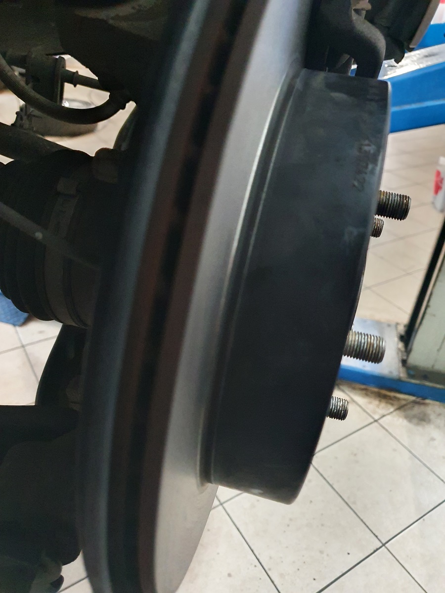

Ενοιωθα λοιπον οταν φρεναριζα ενα μικρο πολυ λαγουδακι ,,ανεπαισθητο μεν αλλα για τα δικους μου αισθητηρες υπαρκτο. :sad-darkcloud:
Παω λοιπον συνεργειο μετραμε τις εμπρος δισκοπλακες ,,ηταν αψογες :think:
Λεω παμε πισω ,,,πισω λοιπον ειχαμε απο την μια μονο πλευρα στον ενα πισω δισκο δλδ μια μικρη διαφορα.
Μου λεει ο ανθρωπος ειναι πολυ μικρο για να σε στεναχωρει. :-)
Του λεω αλλαξε τες :idea:
Μου λεει ειναι τελειες ουτε δοντι ουτε τιποτα ,,ειναι αμαρτια ,,ασε να τις στειλω να τις παρουν εναν(αερα τορνο)
Θα ειμαστε safe ρωταω ;;
Κανενα θεμα μου λεει και τις βγαλαμε ,ωσπου να τις φερουν με την ευκαιρια καθαρισαμε πλυναμε ρυθμισαμε τα ταμπουρα που εχει μεσα μονο για το χειροφρενο.
Και εκανα και ενα φιλτρο /λαδο ,,,εν οψη ταξιδιου .
Αυτο που μου εκανε καλη εντυπωση ηταν το γεγονος οτι πισω εχει αεριζομενες δισκοπλακες κατι που δεν το περιμενα . :D

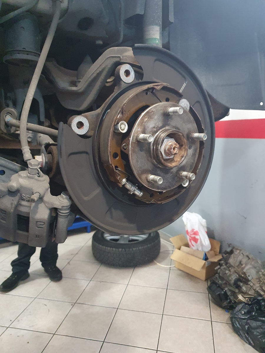

Το εσωτερικο ταμπουροχειροφρενο ετοιμο για πλυσιμο οταν εχει φυγει ο δισκος.

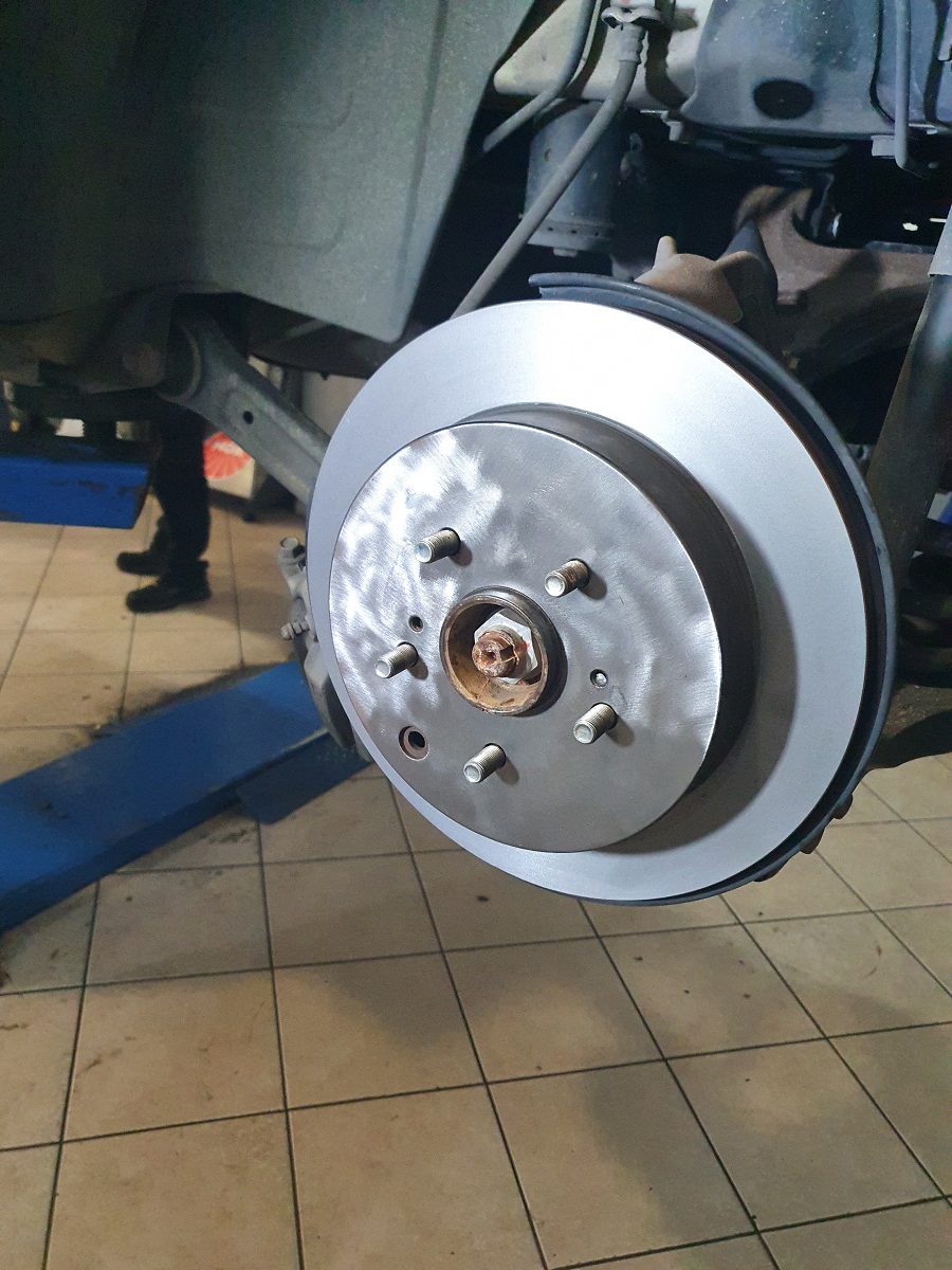

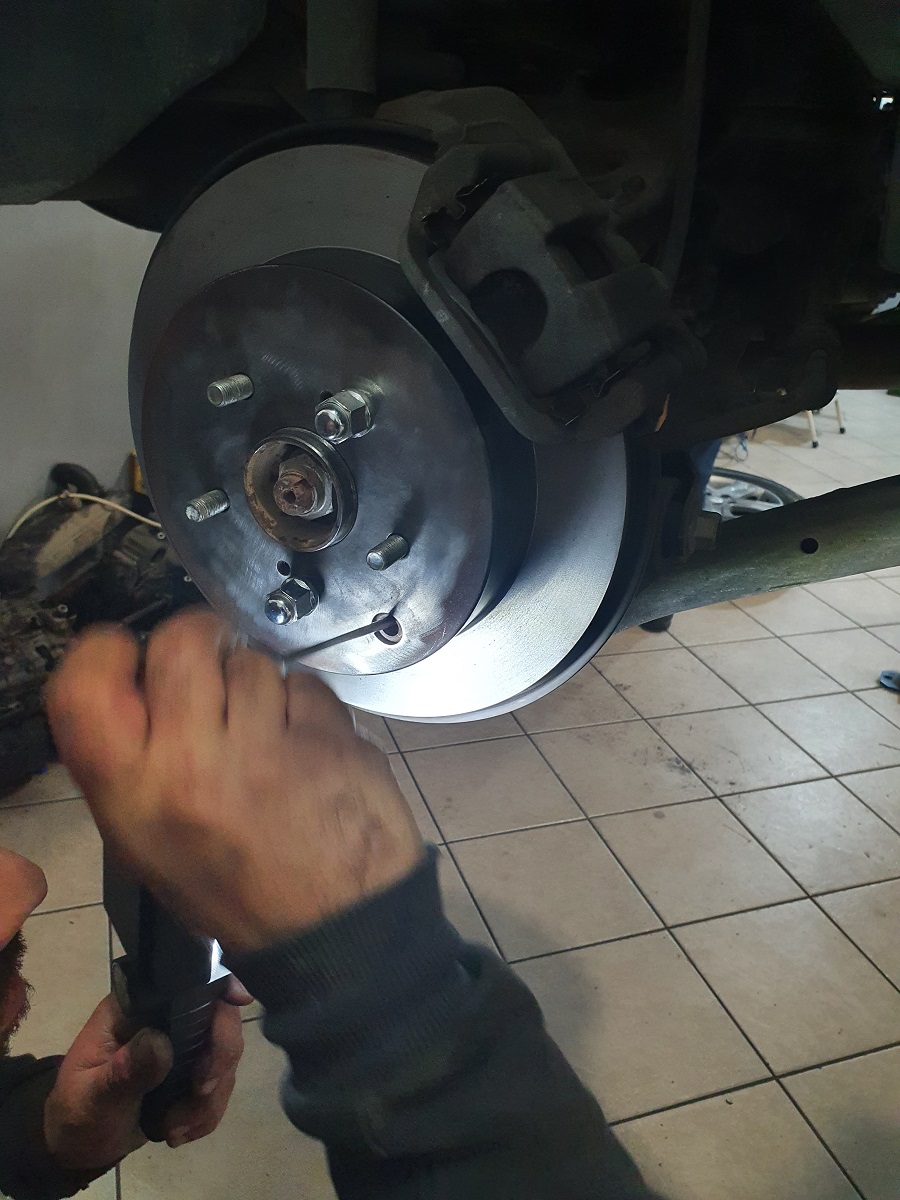

Εδω οταν τοποθετηθηκαν πλεον οι δισκοι και ρυθμιζεται το χειροφρενο.
Και εδω τελικη μορφη πριν μπουν οι ροδες.
