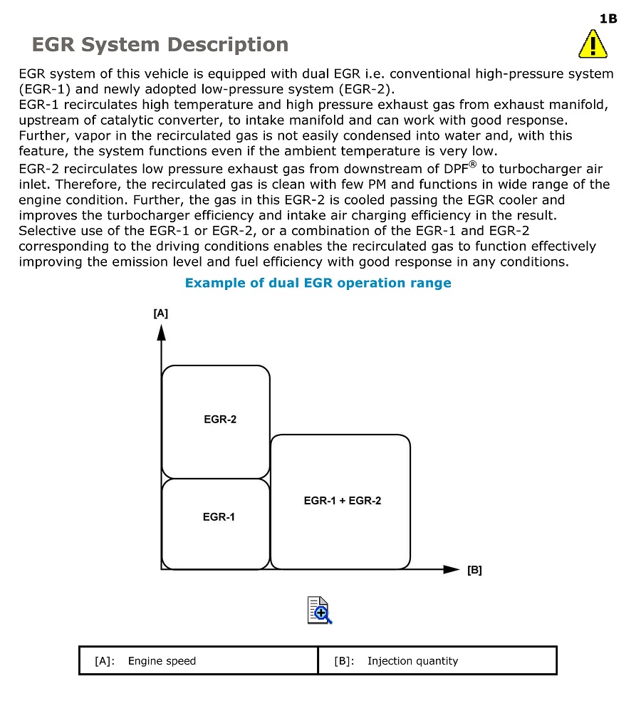

Δημοσίευσηαπό Tony Louk » Πέμ Σεπ 02, 2021 9:19 am
Ή έχει κάνει 2-3 εκατομμύρια χιλιόμετρα ο τύπος... ή έκαιγε μαζούτ, ή τα πετρέλαια στην Ελλάδα είναι .....πεντακάθαρα :lol: :lol: :lol:
Με 147.000 χλμ δεν έχω καμμία ένδειξη (alarm), ούτε και καμμία αίσθηση μείωσης απόδοσης, ή κάτι άλλο, που να δικαιολογεί έστω έλεγχο EGR!
Ούτε το manual γράφει κάτι σχετικό (για περιοδικό έλεγχο, καθάρισμα κλπ) !
Υ.Γ. Υπόψη εμείς οι dieselο-NVήδες, έχουμε 2 EGR!!!
Επί τη ευκαιρία, η λειτουργία των 2 EGR σε μας, είναι περιοδική και να πώς και πότε λειτουργούν...

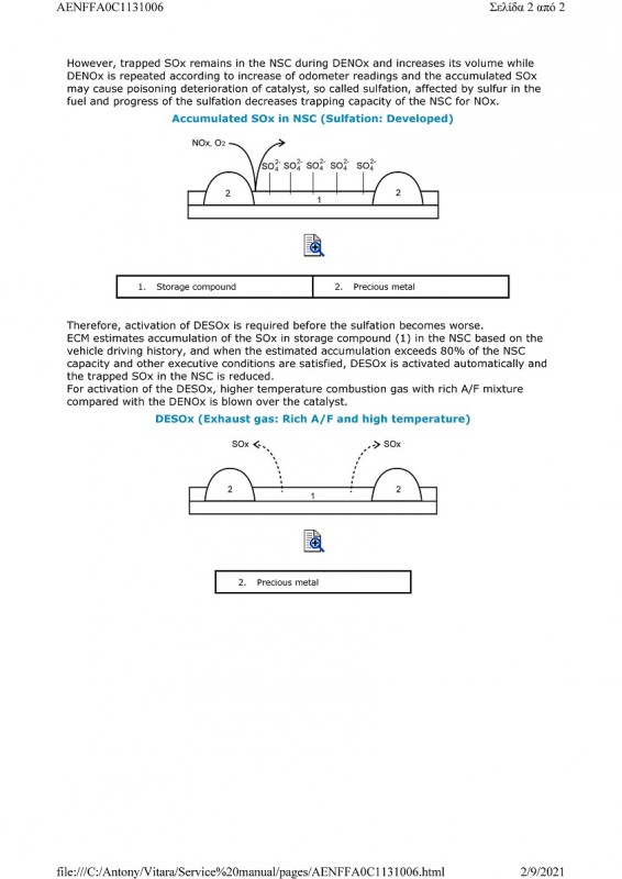

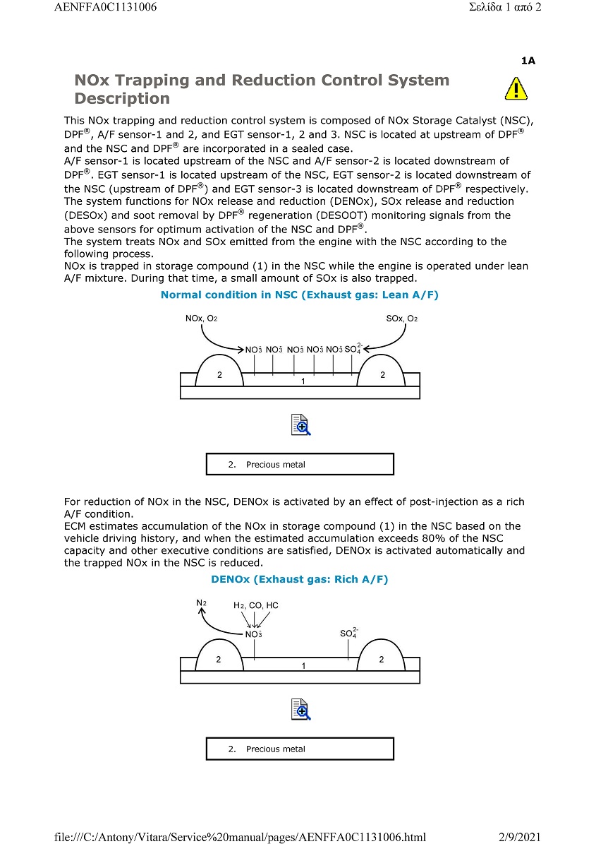

Δημοσίευσηαπό Tony Louk » Πέμ Σεπ 02, 2021 10:04 am
Έχουμε και τέτοιο..... είναι τμήμα του DPF και κρατάει - μετατρέπει τα NOx!

Δημοσίευσηαπό Tony Louk » Πέμ Σεπ 02, 2021 10:54 am
batfalcon έγραψε:Κατσε, γιατι αν εχουμε κι απ αυτο, θα επρεπε να αναφερεται τροπος να αδειαζει το λαδι που μαζευεται εκει μεσα.
Τα NOX δεν είναι λάδι.... και είπαμε τα μετατρέπει... δεν το αδειάζουμε!
Δεν σε προλαβαίνω..... δες το προηγούμενο :lol: :lol:
