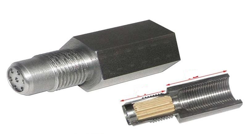

Δημοσίευσηαπό Hellas4x4 » Παρ Μάιος 28, 2021 2:10 pm
Ο μεταλλικός είναι καλύτερος για αέριο ο κεραμικός για βενζίνη...
Ο μεταλλικός θα χρειαστεί λογικά και τον αντάπτορα στον λάμδα (λόγω ευαισθησίας του αισθητήρα).
Τα 1,6 και 2,0 NGV φοράνε τον ίδιο...

Δημοσίευσηαπό Hellas4x4 » Παρ Ιουν 04, 2021 2:25 pm
Αυτός που θα σου τοποθετήσει τον καταλύτη θα έχει να σου βάλει...
Εάν δεν έχει, μάλλον δεν έχεις πάει στο κατάλληλο μαγαζί...
Κάπως έτσι είναι ο αντάπτορας.
