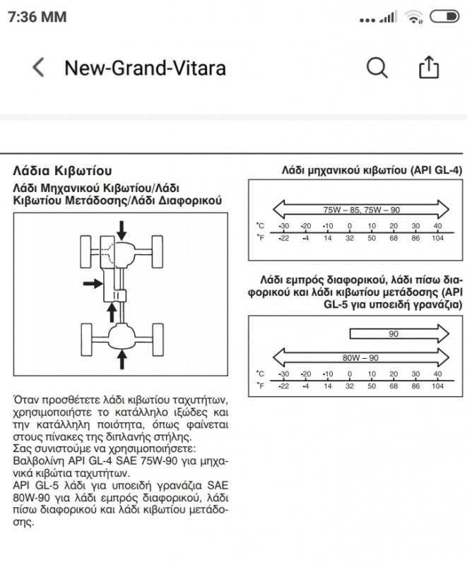

Re: Χαμηλές εξωτερικές θερμοκρασίες και ταχύτητες
Δημοσίευσηαπό vic27 » Κυρ Ιαν 31, 2021 6:51 pm
Το ίδιο έγινε και σε εμένα πρίν 2 εβδομάδες που αλλά βαζοντας SAE 75-90 που λέει το manual. Έκανα ερώτηση στον Σφακιανάκη και μου είπαν ότι το συγκεκριμένο αυτοκίνητο παρουσιάζει αυτό το πρόβλημα και βάζουν SAE 75-80. Τις άλλαξα και όλα καλά.
Δημοσίευσηαπό giorgosik - karibu » Κυρ Ιαν 31, 2021 8:39 pm
Ακριβώς αυτούς τους τύπους έβαλα για κιβώτιο ταχυτήτων και διαφορικά.
