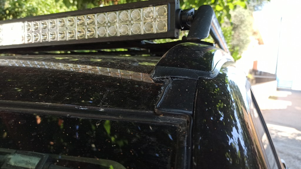

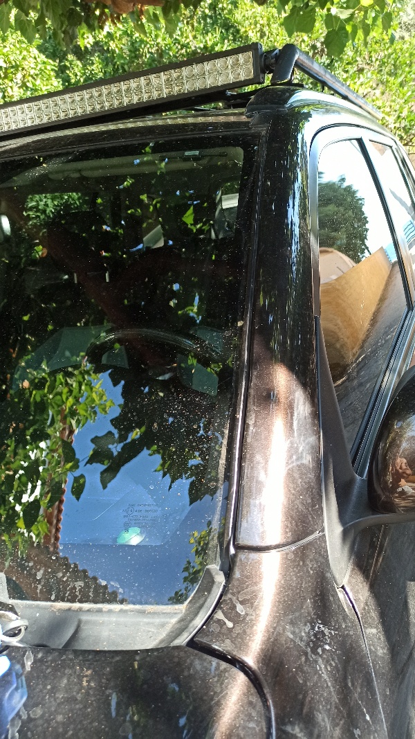

Καλησπερα στην ομάδα. Γνωρίζει κάποιος πως μπορεί ν περάσει τυφλά καλώδιο από την μπάρα οροφής χωρίς ν φαίνεται εξωτερικά κάτι.; Σας ευχαριστώ πολύ

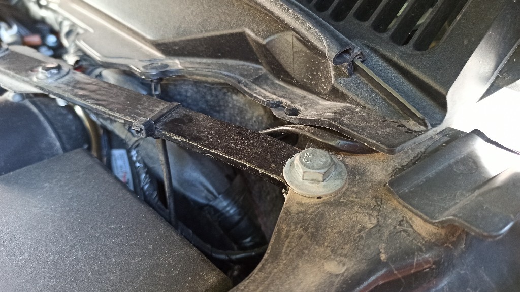

Καλημέρα Γιώργο. Εγώ πήρα πλακέ καλώδιο και το πέρασα μέσα από το λούκι που έχει το λάστιχο του παρμπρίζ με λίγη λαστιχοκολα μαύρη της 3Μ. Έπειτα μόλις μπεις στο χώρο του κινητήρα υπάρχουν λαστιχένιες τάπες στην λαμαρίνα που είναι από την μεριά της καμπίνας, από όπου μπορείς να περάσεις το καλώδιο σου άνετα μέσα στο χώρο της καμπίνας.
Ελπίζω να σε βοήθησα. Καλή επιτυχία.

Αν "τολμάς" ναι :p
Επίσης έχω δει κάποιους να περνάνε το καλώδιο όπως λέει και ο vic27 από πάνω, αλλά αντί για δίπλα στο παρμπρίζ, να πηγαίνει προς τα πίσω και να καταλήγει από πίσω, να περνάει μέσα στο χώρο (και να φαίνεται ένα πολύ μικρό τμήμα, και μετά μέσα από τα πλαστικά να ξαναπηγαίνει μπροστά το καλώδιο. Το κακό είναι ότι έτσι έχεις πολλά μέτρα καλώδιο και μεγάλη πτώση τάσης....
Σε κάθε περίπτωση πρέπει να βρεις την συντομότερη διαδρομή ;-) Διάβασε και ;-)

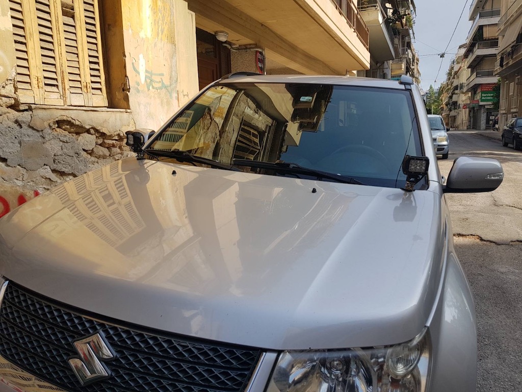

σας ευχαριστω παρα πολυ θα κοιταξω να δω πως μπορω ν το περασω τελειως τυφλα και βλεπουμε...στο μεταξυ καποιες μικρες προσθηκες οσο ψαχνω την πανω μπαρα

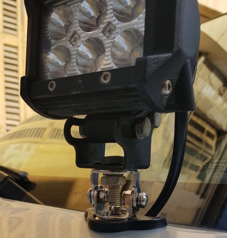

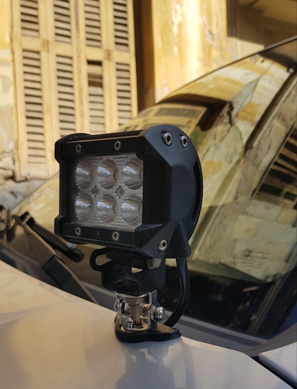

Αυτό στο καπό σκεφτόμουν να το κάνω και γω με τα άλλα τα πιο διακριτικά led(6 στην σειρά), μέχρι και βάσεις είχα πάρει... αλλα φοβήθηκα την αντανάκλαση απο το καπό!
Πώς είναι οταν τα ανάβεις; φέγγει ολόκληρο;

Όχι πάρα πολύ...ειδικά εσύ Αντώνη που έχεις κ.πιο σκούρο αμάξι θεωρώ θ σου είναι καλύτερο..εξάλλου το πολύ πολύ τ γυρνάς λίγο πιο πάνω ώστε δν έχεις τόσο πολύ αντανάκλαση στο καπο
