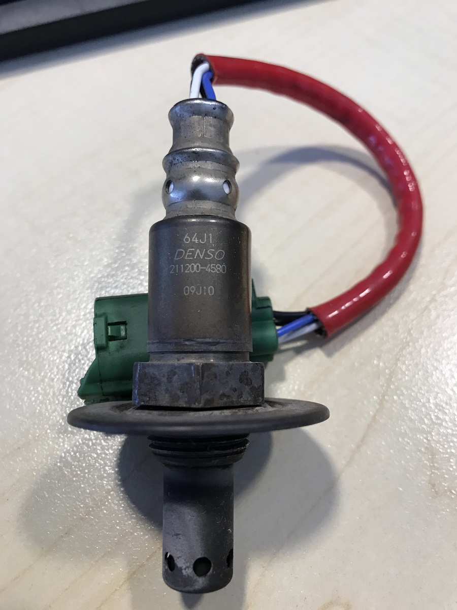

Δεν βρήκα κάποιο θέμα γι αυτό, οπότε ανοίγω νέο...
Ρ0031 ο κωδικός σφάλματος (και στο διαγνωστικό της suzuki και σε aftermarket), και αναφερόταν στον 1ο λάμδα.
Τον άλλαξα με μεταχειρισμένο γιατί ο φθηνότερος που βρήκα Ελλάδα ήταν 149 ευρώ... Αντιπροσωπεία δεν μπήκα καν στο κόπο να ρωτήσω (κάνει ζέστη και τα εμφράγματα καραδοκούν).
Παρακάτω η φωτογραφία του δικού μου...

Αν δεν έχει καεί ρίξε του ένα καλό καθάρισμα, μπορεί να δουλέψει.

Δημοσίευσηαπό Hellas4x4 » Παρ Αύγ 02, 2019 1:58 pm
Δεν ξέρω αν έχει καεί, γι αυτό τον κράτησα... Απλά έβγαζε το διαγνωστικό της suzuki fault σε αυτόν...
Στα 115,000 χλμ μου έκατσε, λίγο μετά την αλλαγή του καταλύτη μου... Ίσως να "ζορίστηκε" λίγο στο βάλε-βγάλε...
