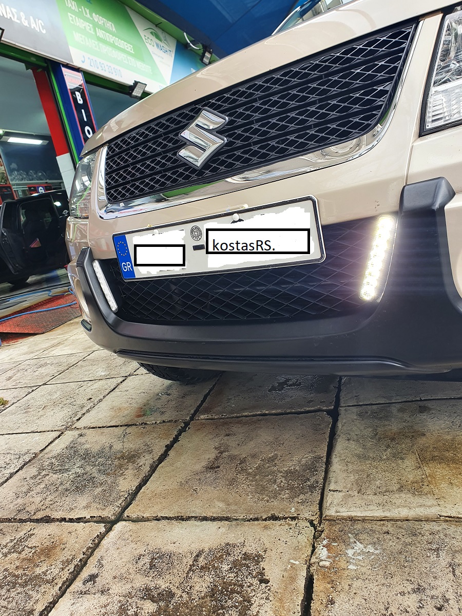

Δημοσίευσηαπό kostasRS » Πέμ Φεβ 10, 2022 5:48 pm
Εχω βαλει daylight παιδες εκτος φαναριων και χωρις να πατησω κατι δουλευουν με το που ανοιγω τον διακοπτη ,,,,αλλα εχουν μια λειτουργια με το που αναψω φωτα μειωνουν ενταση για το βραδι μονα τους :D

Δημοσίευσηαπό kostasRS » Πέμ Φεβ 10, 2022 7:30 pm
Γιατι εγω ξερω :lol:
Πηγα σε ενα καλο ηλεκτρολογειο ,,λεω παιδια εχουμε κατι καλο που να μην δημιουργει θεματα ;
Δλδ να ειναι αδιαβροχο οντως και να μην καιγονται led κλπ κλπ μου λενε ναι ολα μαζι εδωσα νμζ 100 :think:
Τωρα γιορτες που εκανα χιλ και βαλε και 2 εκδρομες του κλαμπ χιονι /λασπη ταρακουνημα ειναι οκ.
Γιατι νμζ οτι το ειχα ανοιξει θεμα ;;;
Οκ θα βαλω φωτο φιλε :D

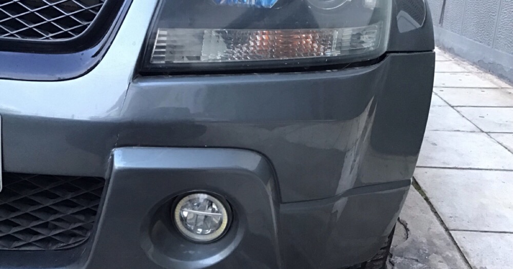

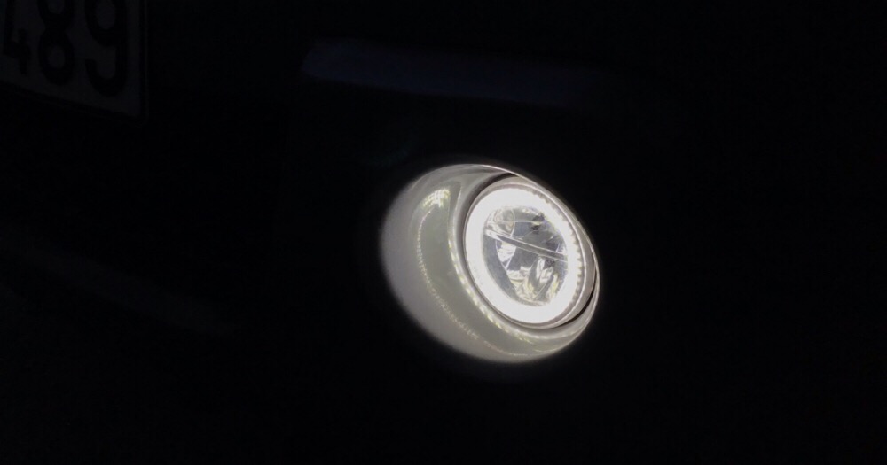

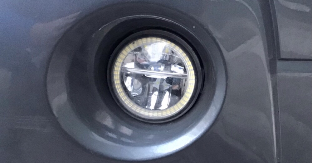

Δημοσίευσηαπό johngv » Πέμ Φεβ 10, 2022 8:59 pm
Εγώ επειδή δεν ήθελα να να βάλω μέσα στα φανάρια Led ημέρας βρήκα κάτι προβολάκια με εργοστασιακή τοποθέτηση για το NGV τα οποία έχουνε στρογγυλά δαχτυλίδια Εξωτερικά και στο κέντρο Led λάμπα …
τα έχω συνδέσει με το που ανοίξει ο διακόπτης στον on να ανάβουν μόνο τα δαχτυλίδια ενώ οι λάμπες ανοίγουν κανονικά από το κουμπί για τα προβολάκια
Κόστος αν θυμάμαι καλά περί τα 50€
