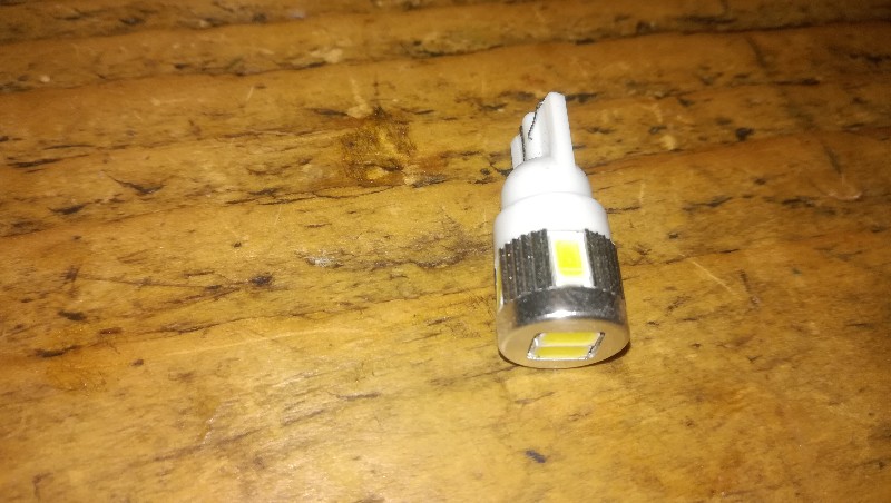

Οπως λεει και τιτλος χτες το πρωι εκατσα και αλλαξα τις απλες λαμπες που εχει το NGV του πατερα στα φωτα θεσεως με led που μου ειχε φερει ο φιλος και μελος giannakis στον προηγουμενο καφε.

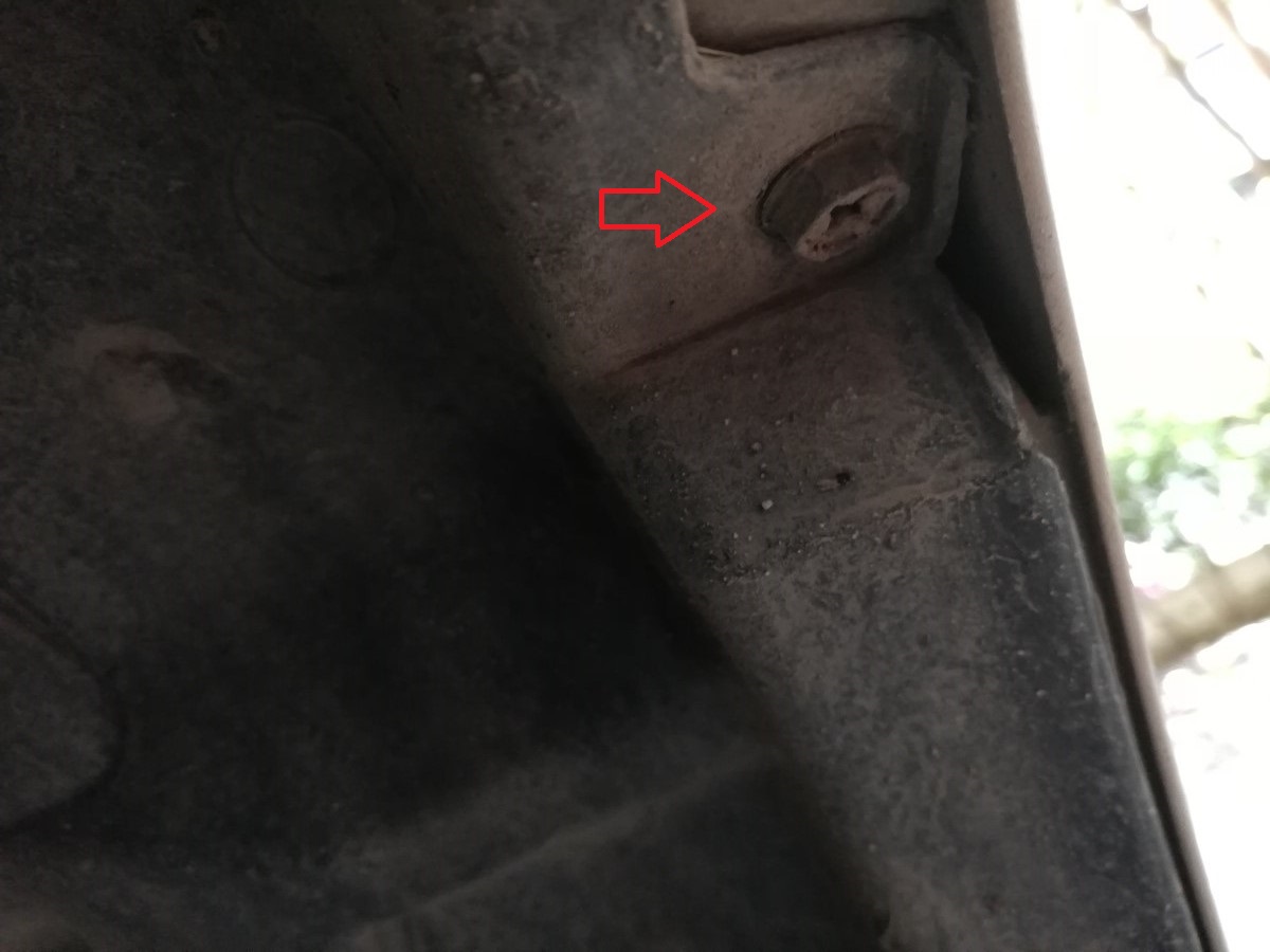

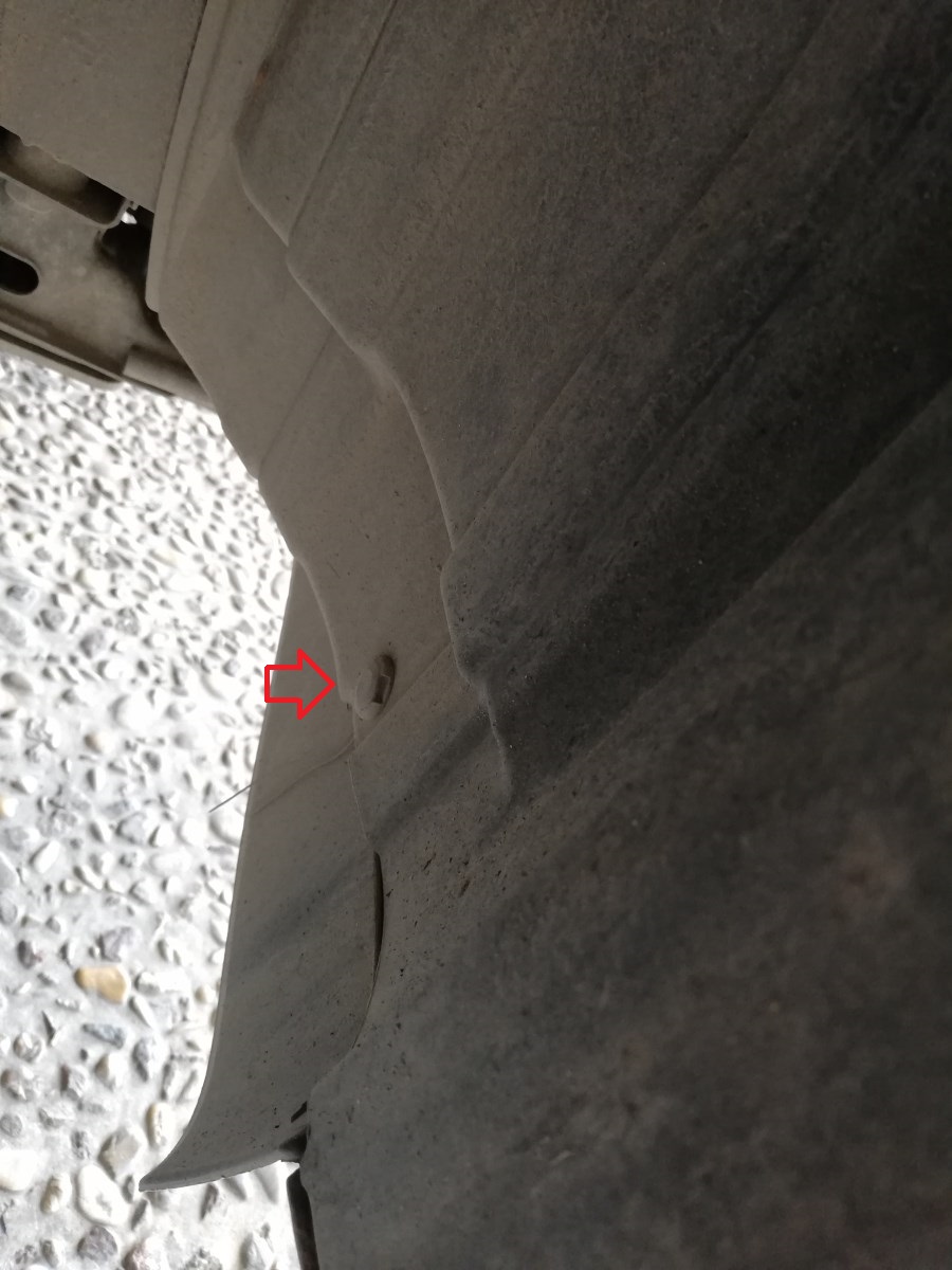

Αυτες ειναι οι φωτογραφιες απο την πλευρα του οδηγου.

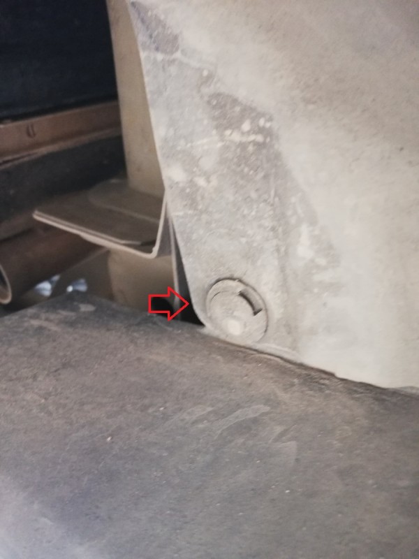

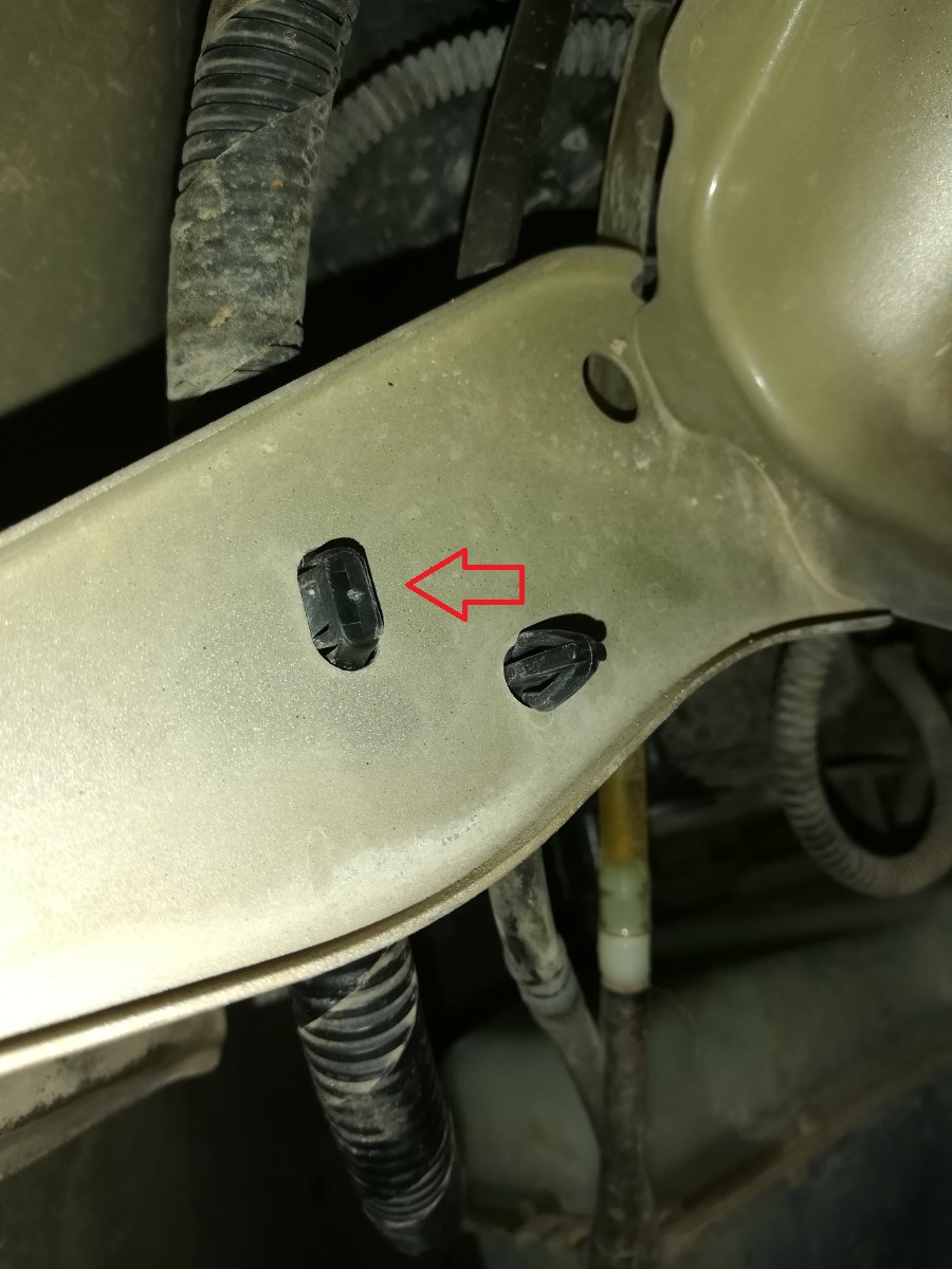

Με τα κοκκινα βελη δειχνω τα κλιπς που πρεπει να βγουνε.

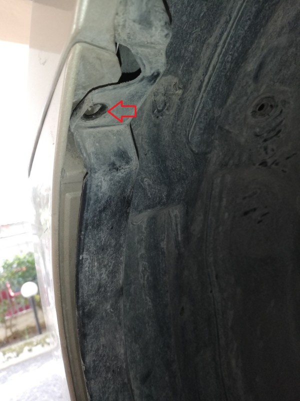

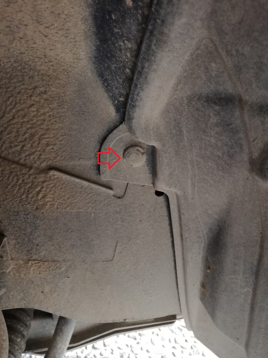

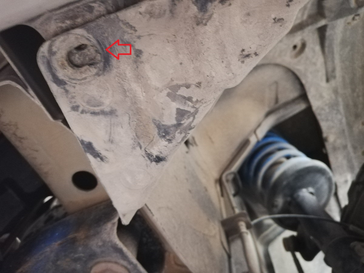

Εδω υπαρχει μια βιδα την ξεβιδωνουμε και αυτη.

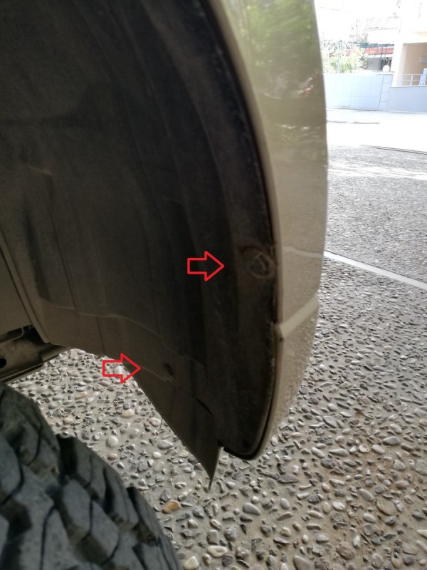

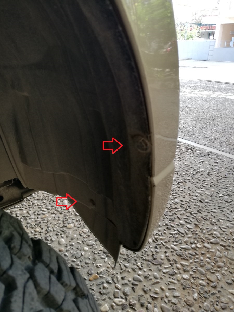

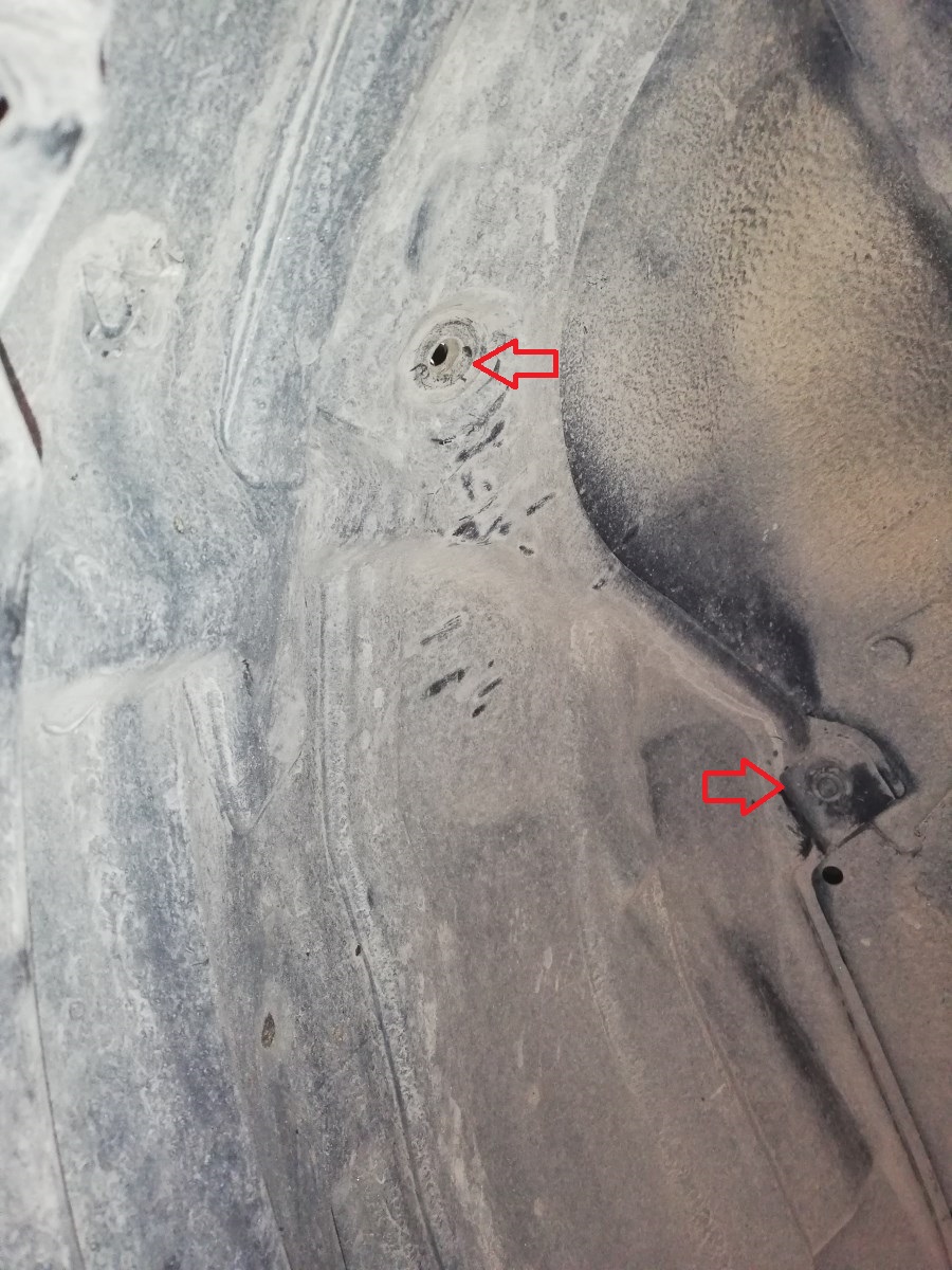

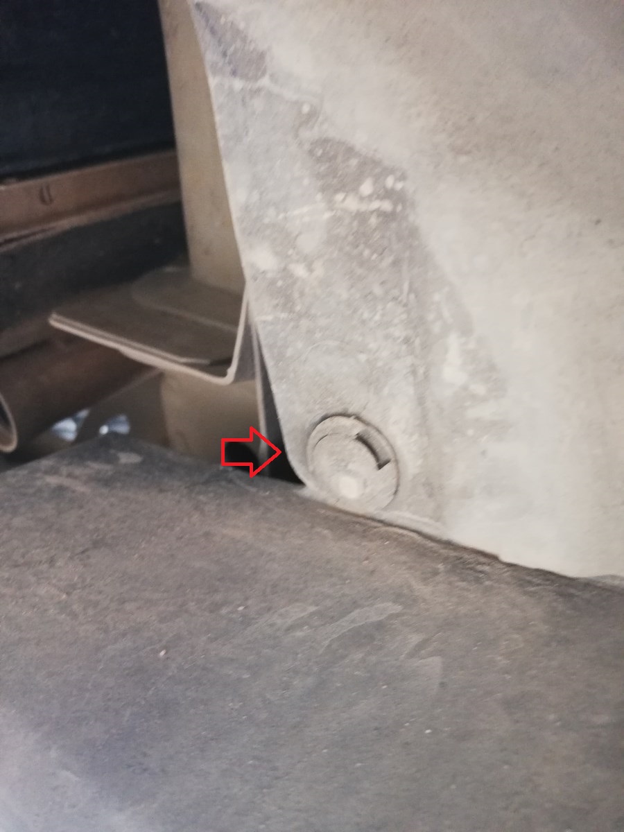

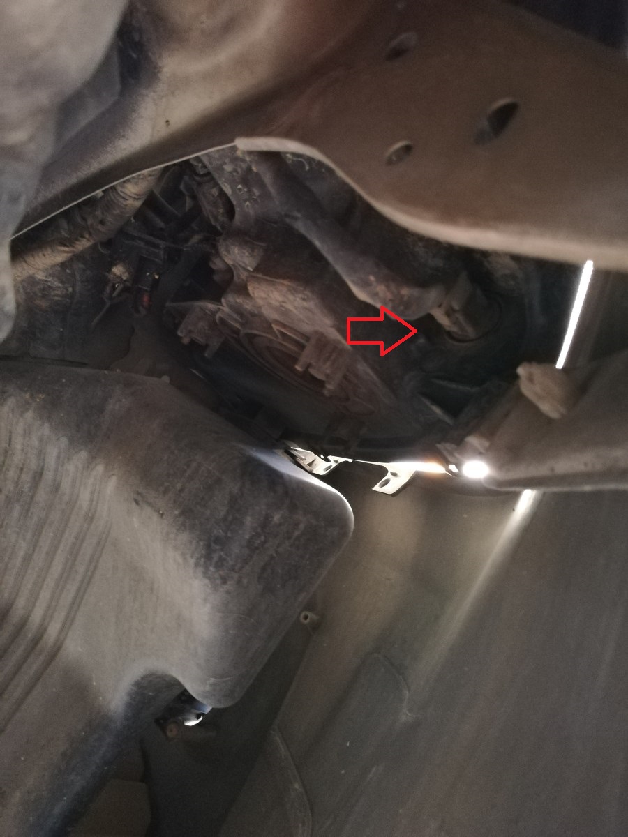

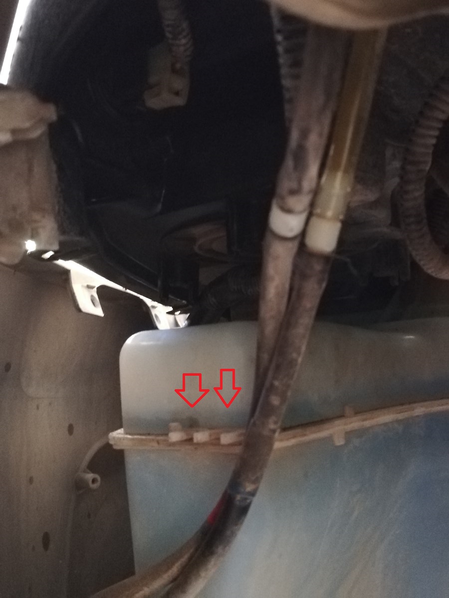

Εδω με την βοηθεια του κατσαβιδιου ελευθερωνουμε την πλευξουδα με τα καλωδια για να μας δωσει χωρο και την σπρωχνουμε προς τα δεξια και την στερεωνουμε κατω απο το φαναρι.

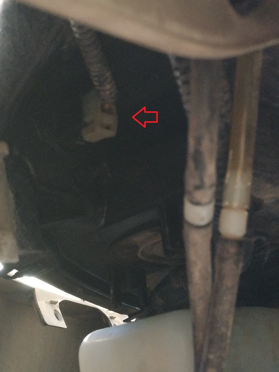

Εδω ελευθερωνουμε και τα σωληνακια απο το δοχειο νερου για να εχουμε λιγο χωρο ακομα.

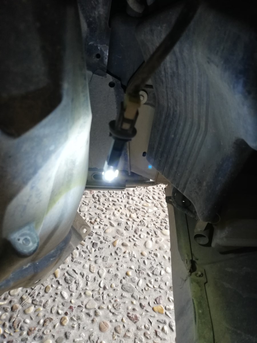

Με την βοηθεια του κατσαβιδιου βγαζουμε την φυσα που συνδεει το ντουι με την λαμπα θεσεως.

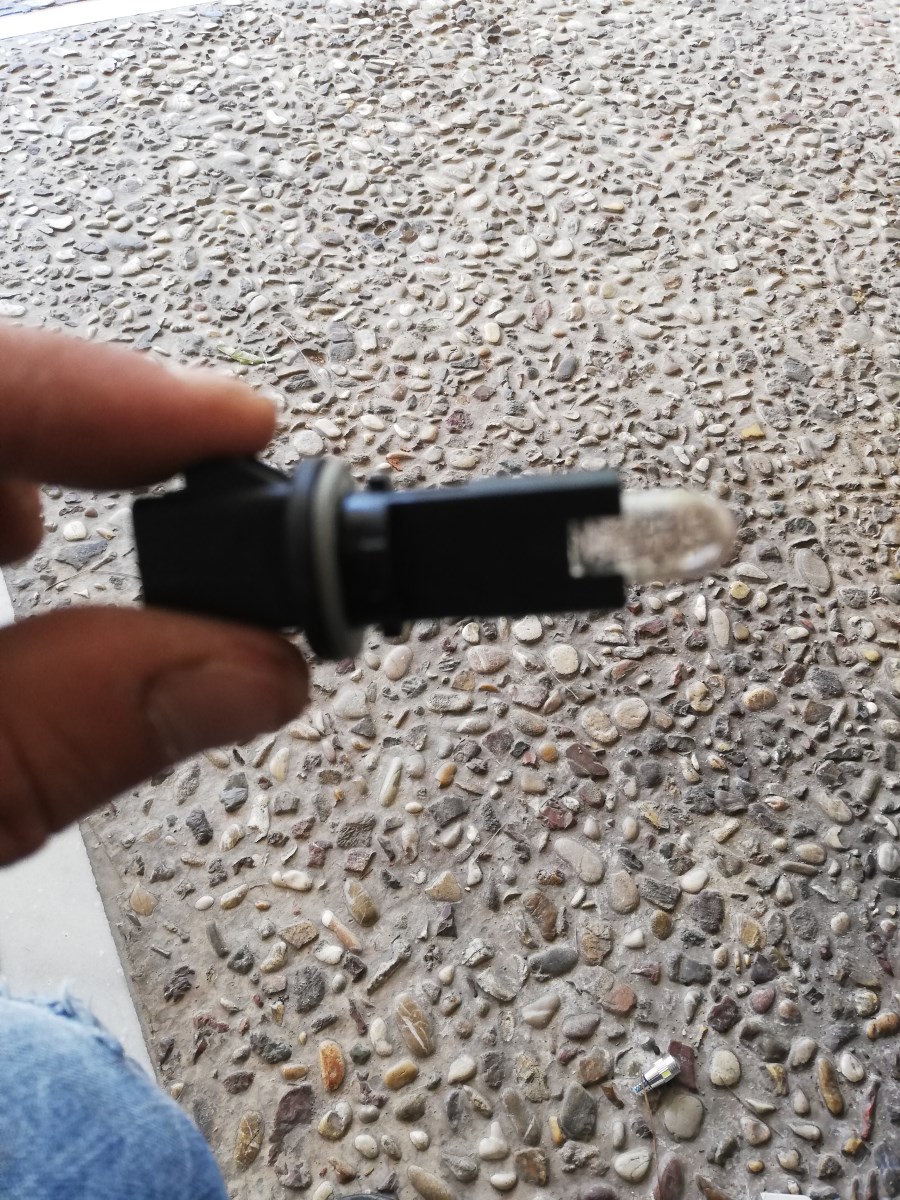

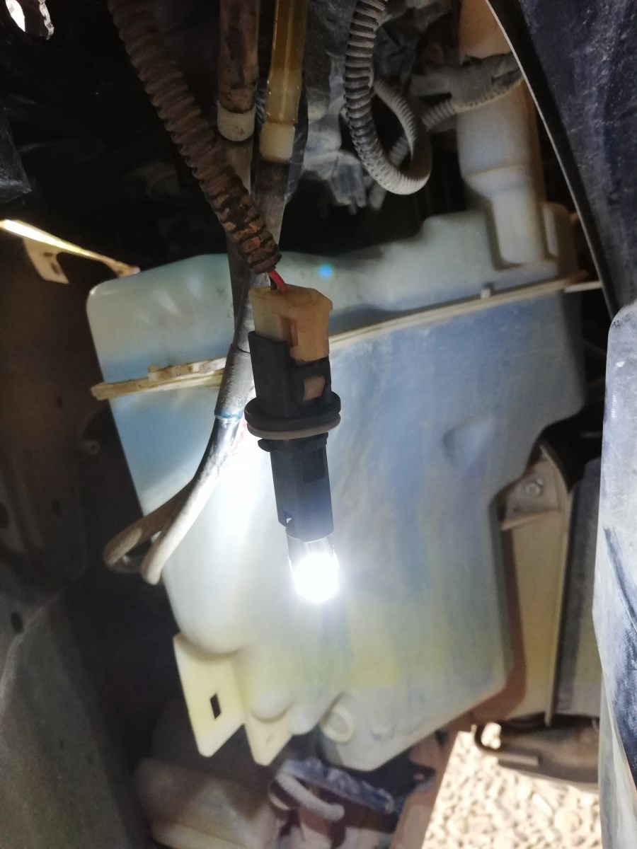

Αυτο ειναι το ντουι με την μαμα λαμπα.
Αφου βαλουμε την λαμπα led συνδεουμε το ντουι με την φυσα και αναβουμε τα φωτα για να δουμε οτι την εχουμε βαλει απο την σωστη πλευρα και πως αναβει.Αφου δουμε οτι αναβει βγαζουμε την φυσα κουμπωνουμε το ντουι με την καινουργια λαμπα στην θεση του συνδεουμε την φυσα και ακολουθουμε την ολη διαδικασια αντιστροφα για να κουμπωσουμε τον θολο στην θεση του.

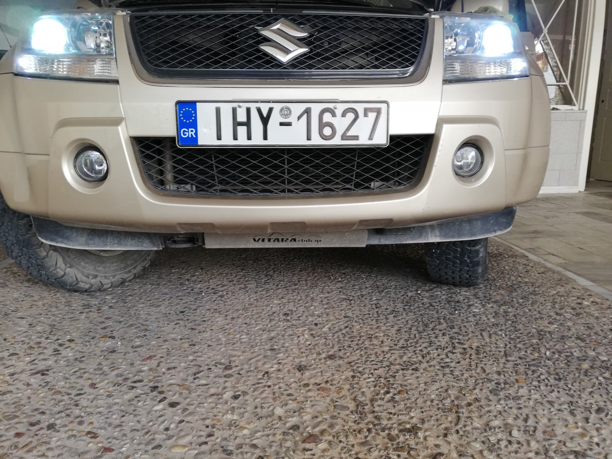

Το αποτελεσμα απο την πλευρα του οδηγου ειναι αυτο που θα δειτε στην φωτο.

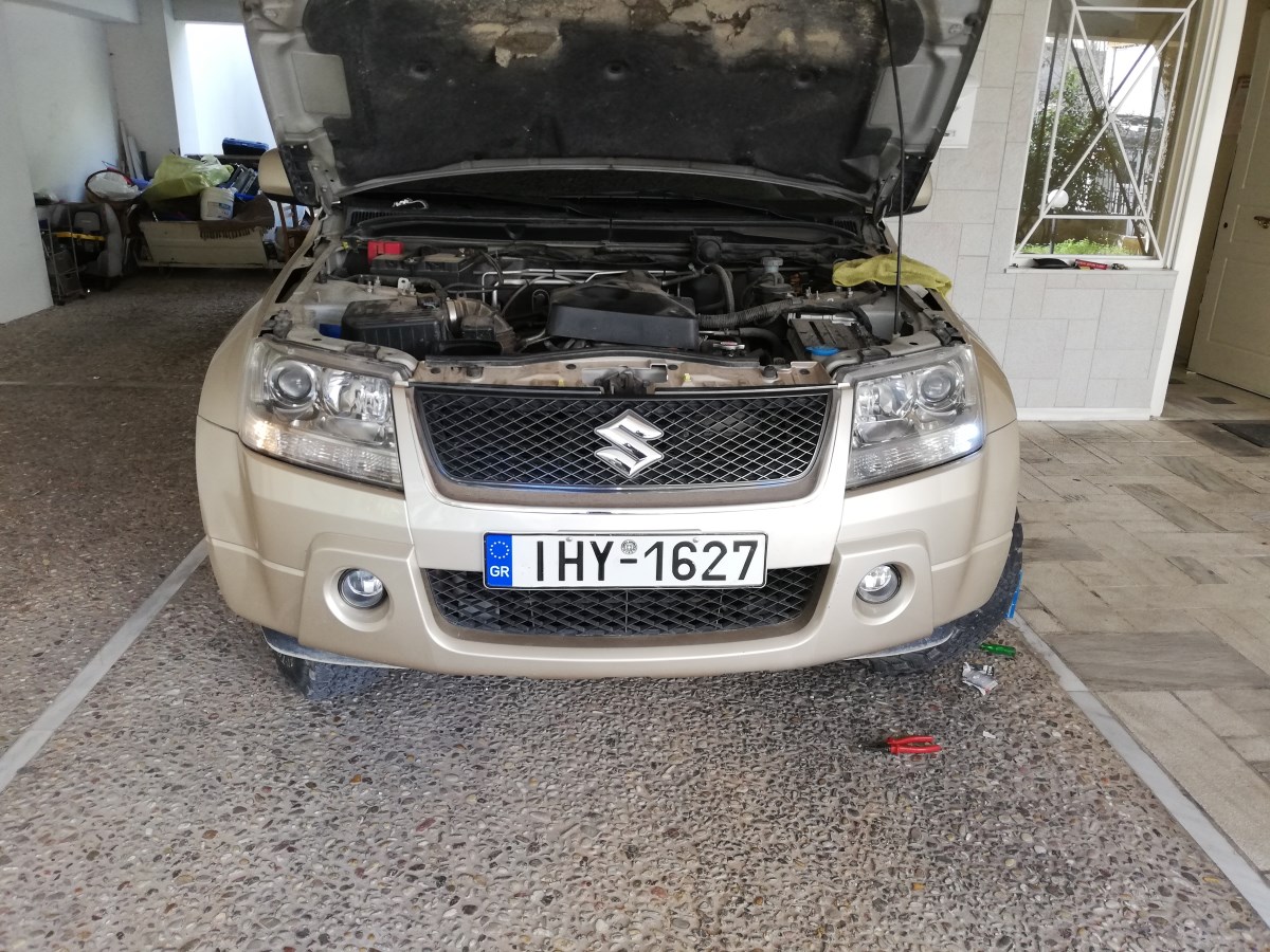

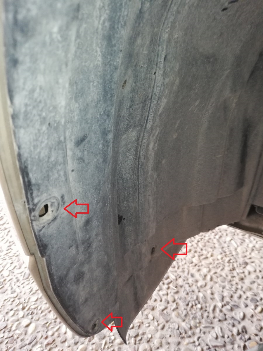

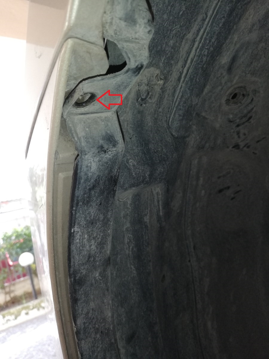

Παμε τωρα και απο την πλευρα του συνοδηγου.Απο εδω υπαρχει πιο πολυ χωρος να δουλεψουμε.

Το τελικο αποτελεσμα μετα την αλλαγη ειναι αυτο.Μονο οι λαμπες θεσεως αναμμενες.
Οι λαμπες θεσεως και τα μεσσαια φωτα αναμμενα.
Αυτη ειναι η ολη διαδικασια αλλαγης για την αλλαγη στις λαμπες θεσεως σε NGV 5D
