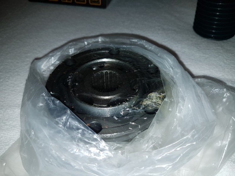

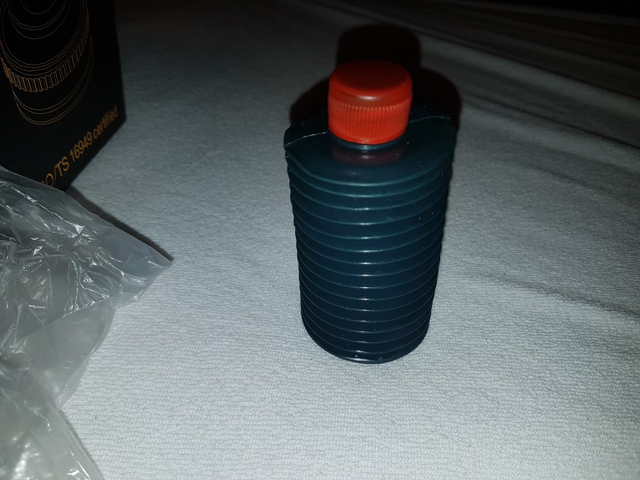

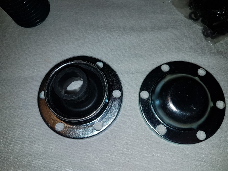

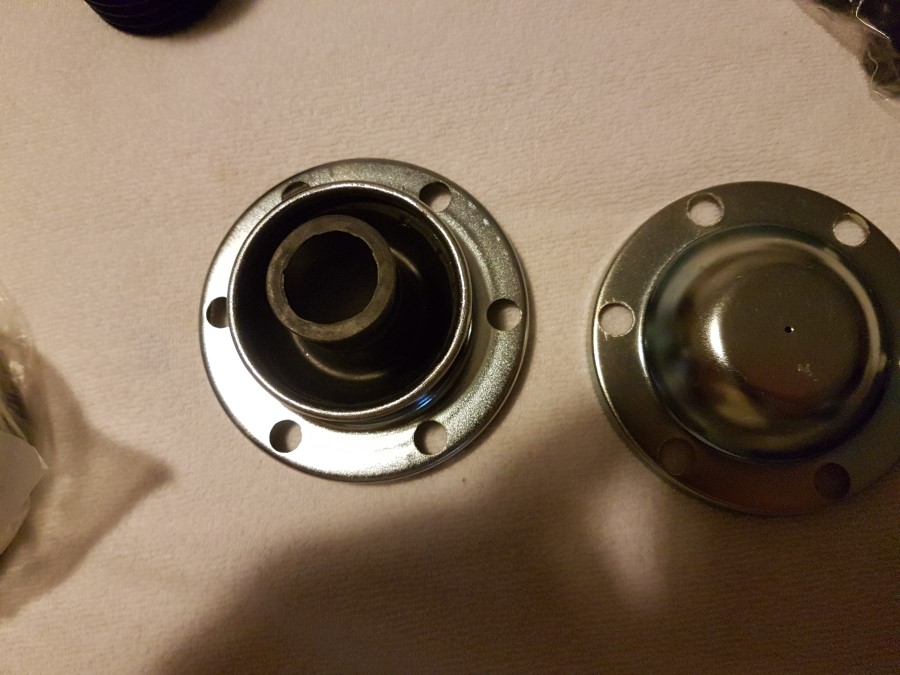

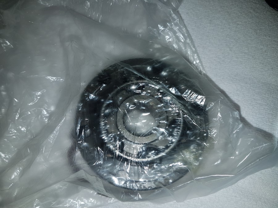

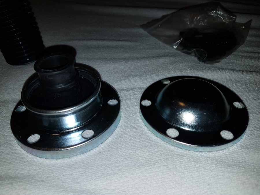

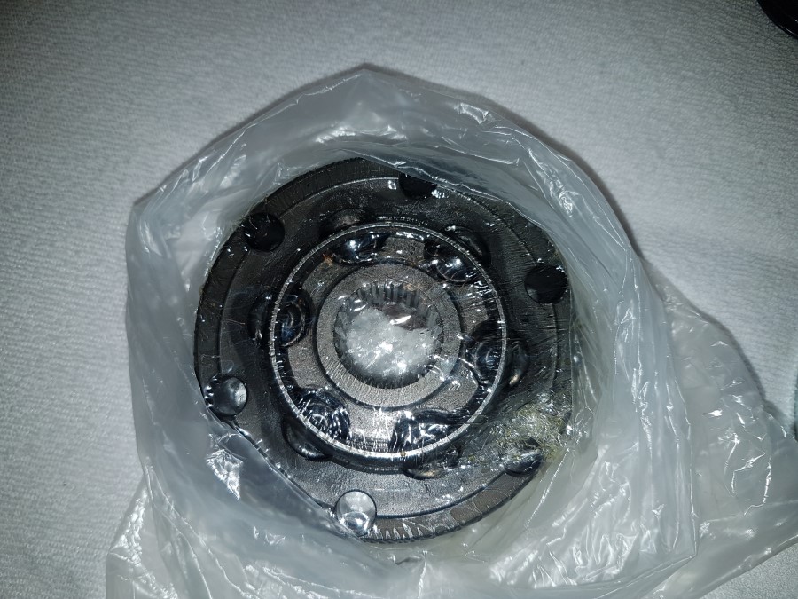

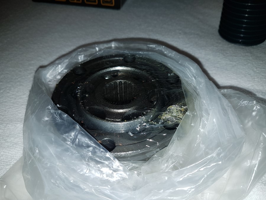

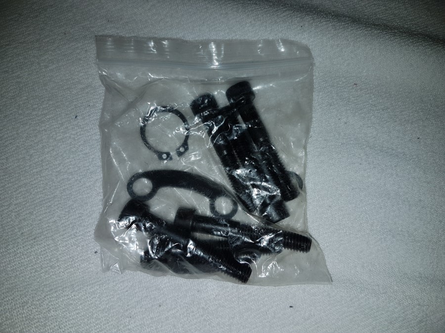

Οπως εχετε καταλαβει απο το θεμα τα επαιξε ο μπιλιοφορος του μπροστινου στην μερια του transfer.
Ειχε τρυπησει το λαστιχενιο καλυμμα και στεγνωσε.
Η συνοικιακη suzuki ειπε δεν υπαρχει ανταλλακτικο :naughty: το δινει ολο μαζι αλλαγη, πολλα ευραααα. :eek:
Τα μαγαζια ανταλλακτικων στον Πειραια, στην Λευκα, ειπαν δεν υπαρχει καν σαν κωδικος μονο αυθεντικο ή μεταχειρισμενο. :naughty:
Το service manual ελεγε πως δεν ανοιγει, δεν επισκευαζεται. :evil:
Την λυση εδωσε το youtube και ο κ.google. :dance: :dance: :dance: :dance:
54.5 euroπουλα με τα εξοδα αποστολης. Μολις εφτασαν με DHL απο Αγγλια μερια.
Απο οτι βλεπω με το ματι ειναι οκ.
Οταν γινει η επεμβαση θα εκδοσω καινουργιο ιατρικο ανακοινωθεν. :pray:

Μολις τελειωσα την τοποθετηση και ολα πηγαν οπως στο βιντεακι. :dance:
Τελικα και μπροστα τον ιδιο μπιλιοφορο εχει και το μετανιωσα που δεν πηρα δυο να αλλαζα και τον μπροστινο. :think:
Δοκιμη δεν εγινε γιατι εχω βγαλει τα μπροστινα αμορτισερ και μαλλον θελω αλλα. :doh:
Εχετε καμια προταση για τιποτα πιο ενισχυμενο εκτος των ΟΜΕ? :think:

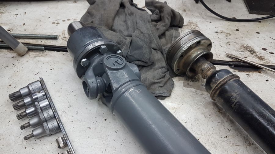

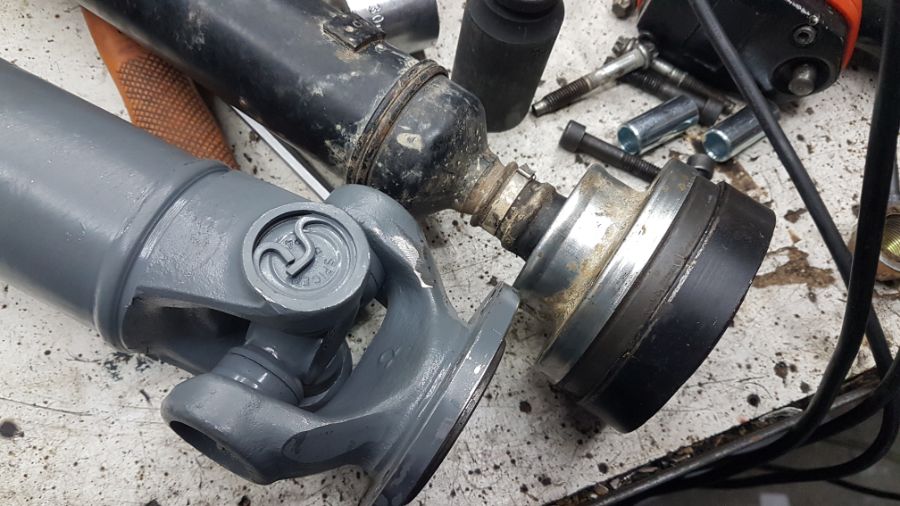

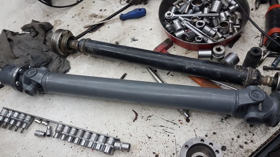

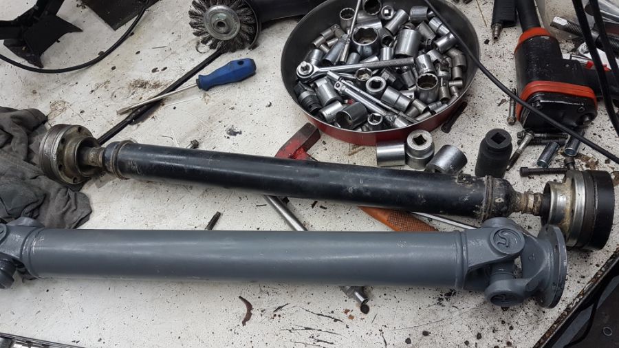

Δημοσίευσηαπό panagiotis1981 » Παρ Απρ 09, 2021 2:41 pm
Δυο χρονια μετα παλι τα επαιξε ο ιδιος μπιλιοφορος ( ο καινουργιος). Οποτε εγιναν ριζικές αλλαγες. Οι εικονες μιλανε απο μονες τους.

Δημοσίευσηαπό Antonioz » Κυρ Απρ 11, 2021 12:54 pm
αυτο ειναι που λέμε.. "αααα.. εχς ξεφύγ'!!!"
Νομίζω ειναι η καλύτερη κίνηση για όσους έχουν βάλει αποστάτες στα πλαίσια των αναρτήσεων, θα μειωθεί (;; :think: ;;) και η κατανάλωση ενδεχωμένος
Πόσο σου βγήκε ο άξονας Παναγιώτη; σκέφτεσαι και για πίσω το ίδιο;
