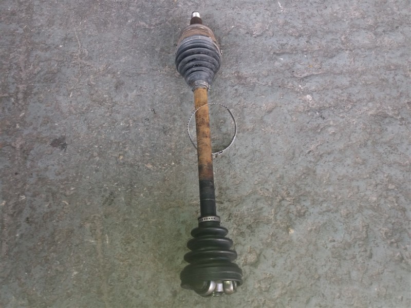

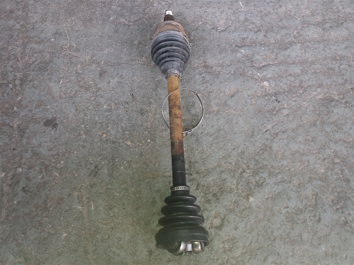

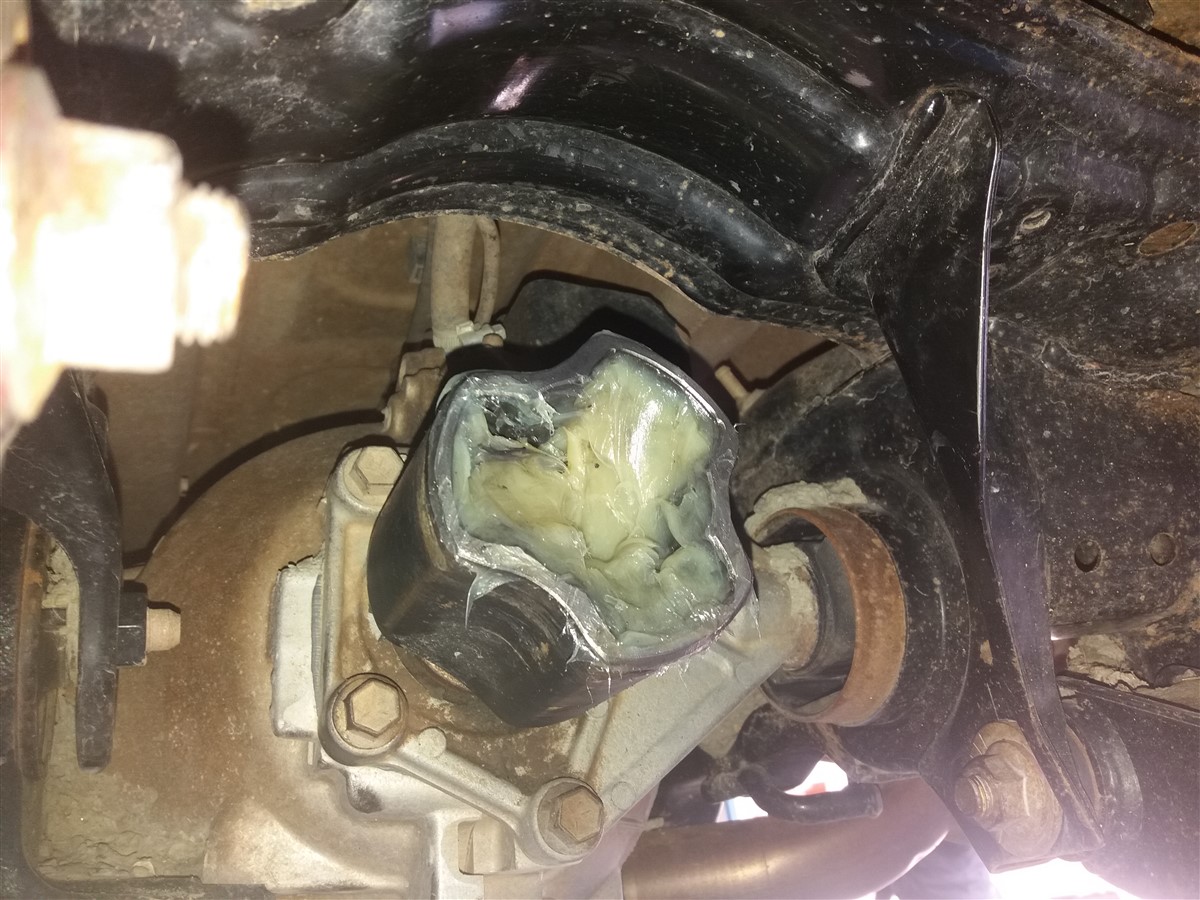

Σχιστηκε η εσωτερικη φουσκα του πισω αριστερου ημιαξονιου και επρεπε να αντικατασταθει...ειχε στεγνωσει το καημενο! :shifty:
Ραντεβου σε συνεργειο και αναζητηση του ανταλλακτικου...δυστυχως δυσευρετο και η universal δεν κανουν με τιποτα.(φαινεται στις φωτο)
Ο Σφακιανακης το πουλαει κομπλε ολο 240e :lol: :lol: :lol: και αλλος ενας που ρωτησα θα στειλει email και σε 20 εργασιμες :lol: :lol: :lol:
Στο ψαξιμο λοιπον ως δειγμα,λιγο τυχη και πατεντα και πανετοιμος ξανα! ;-)
Λοιπον θα παραθεσω λιγες φωτο για την πληροφορια της εργασιας...

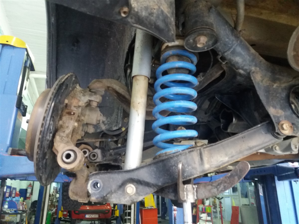

Εδω εχει βγει ηδη το ημιαξονιο με την υποστηριξη του γρυλου βεβαια...κοκκαλα τα μαντ θελουν προσοχη!!

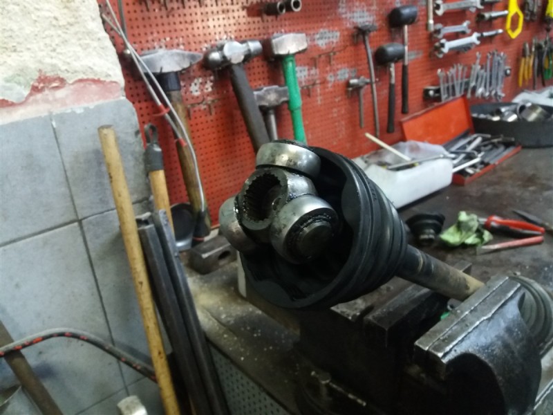

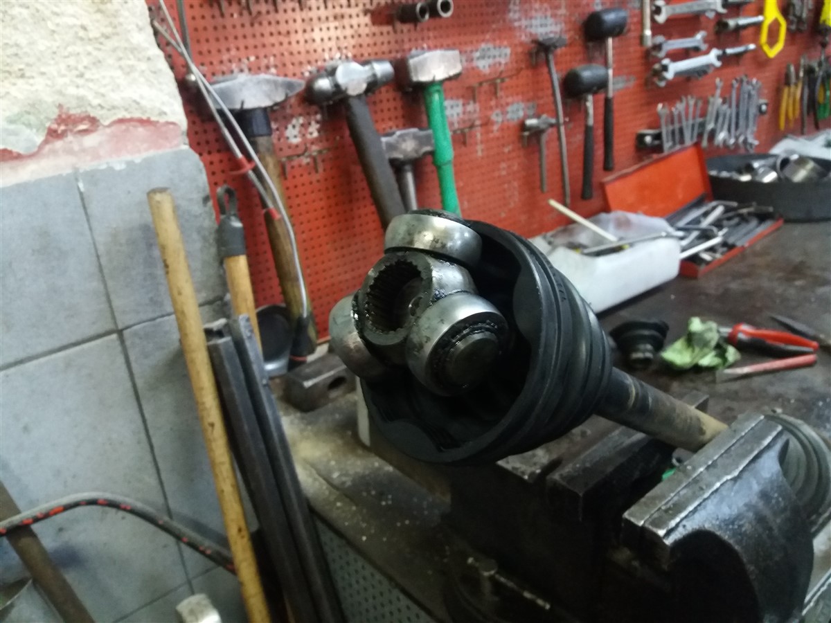

Η αστεροειδη φωλια των σφαιροτριβεων του ημιαξονιου,καθαριστηκε και γεμιστηκε με ειδικο γρασσο για εσω φωλιες
Τα τρια ωστικα ρουλεμαν της εσω πλευρας του ημιαξονιου

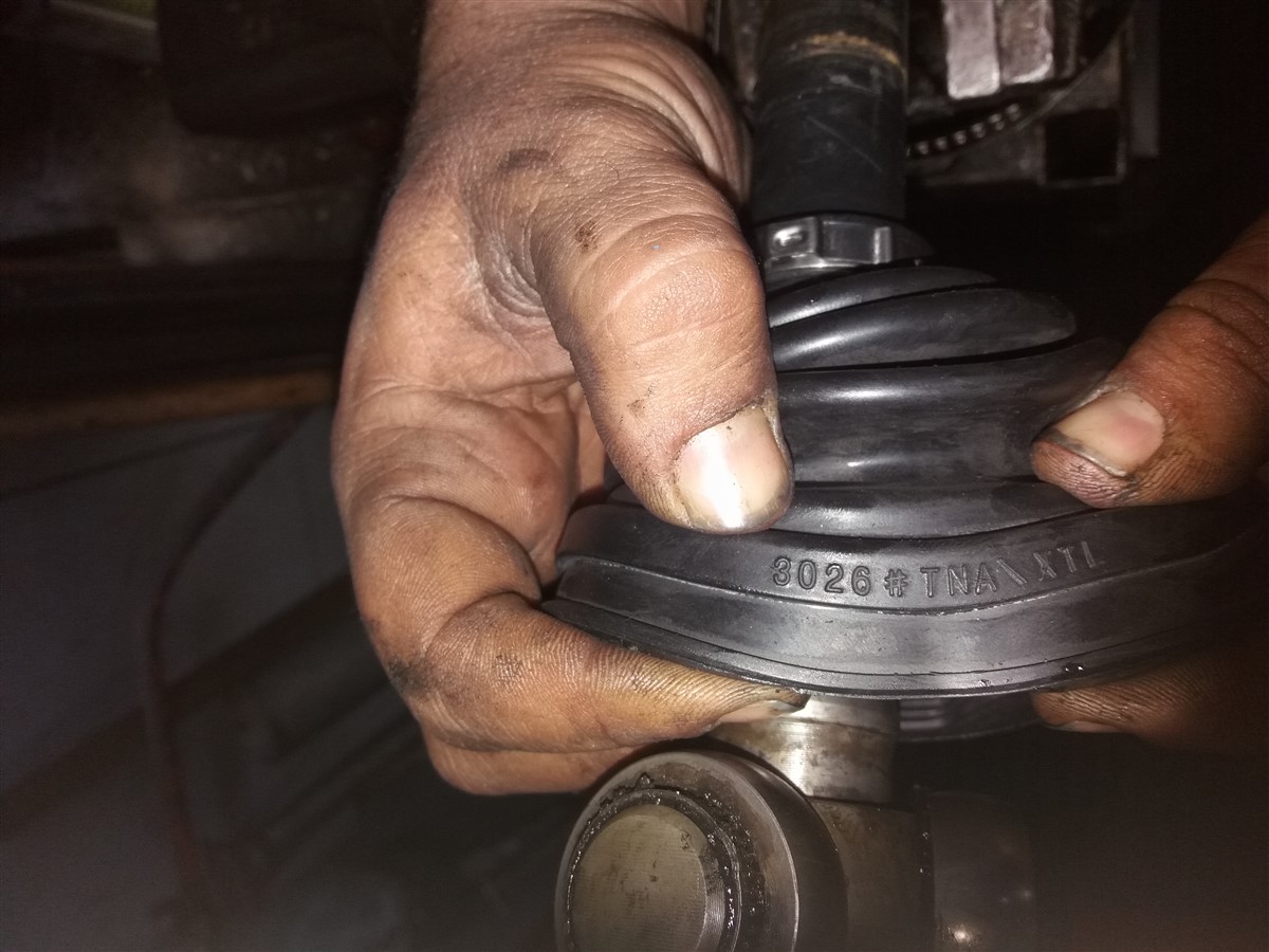

Και αυτος ειναι ο κωδικος της φουσκας που βρεθηκε ως δειγμα με πολυ μικρες διαφορες για την προσαρμογη της
Ετοιμο προς τοποθετηση
Ολα καλα και συνεχιζουμε...το παραξενο ειναι πως δεν υπαρχει ως ανταλλακτικο πουθενα...λαστιχενια φουσκα ειναι :think:

Αρχικα πριν απο καποιες μερες μου μυριζε(οχι παντα)λαδιλα...το εψαχνα αλλα δεν μπορουσα να καταλαβω...μεσα στην λασπουρια :mrgreen:
Τι εκανε και μυριζε;;Με το γυρισμα του ημιαξονιου,πιτσιλιζε σταλες γρασσου πανω στην εξατμιση...το εξατμιζε και ερχοταν στην καμπινα
Επειτα οπτικα το "τσιμπησαμε" στην εκδρομουλα του Ελικωνα...
Ευτυχως που δεν προλαβε να κανει θορυβο,γιατι θα πηγαιναμε για ημιαξονιο,ρουλεμαν,κτλ :shifty:
