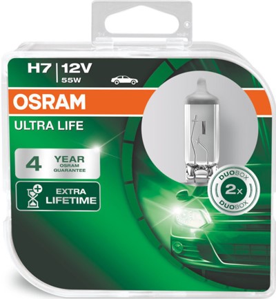

Δημοσίευσηαπό 4troxos » Παρ Ιαν 04, 2019 10:57 pm
Ομως ...η Osram εχει και long life λαμπες με πολυ καλη αποδοση , ωραια νυχτερινα χρωματα στα 3200K και εγγυηση 4 τετραετιας..!!!
Πωλουνται και κατα μονας στα 10 περιπου ευρω εκαστη.
H7 12V 55W PX26d OSRAM ULTRA LIFE.
Κατέληξα σε αυτές τις λάμπες.
Στα προβολακια θα πρεπει να βαλω λαμπες ομιχλης 2600-2700Κ , ομως δεν ξερω τον τυπο τους.

Re: Ενισχυμένες λάμπες ΑΛΟΓΟΝΟΥ
Δημοσίευσηαπό 4troxos » Παρ Ιαν 04, 2019 11:06 pm
Ναι μεν αλλα.......Οι PIAA ειναι στα 3700Κ εαν δεν κανω λαθος , δηλαδη η νυχτερινη αποχρωση πηγαινει περισσοτερο στο ασπρο , ειναι πιο ακριβες , στη διπλη τιμη και με αυτα που διαβαζω για τις λαμπες μεγαλης αποδοσης φοβαμαι οτι δεν θα εχουν μεγαλη ζωη.
Δινω 28 ευρω , με μεταφορικα- αντικαταβολη και εχω σχεδον σιγουρη την 4τραετια.Εχουν φωτισμο στα 3200Κ που κανουν την νυχτερινη οδηγηση πολυ ευχαριστη. Στα συγκριτικα βιντεο που τα ειδα τα ξεχώρισα. Εχουν την πιο χρωματικά αξιόπιστη απόδοση των φωτισμένων τμημάτων.
Δημοσίευσηαπό georgeke » Παρ Ιαν 04, 2019 11:21 pm
Εχουν μεγαλη διαρκεια ζωης αλλα δεν ειναι λαμπες υψηλης αποδοσης.
Δημοσίευσηαπό 4troxos » Παρ Ιαν 04, 2019 11:24 pm
Okey σιγουρα δεν ειναι υψηλης αποδοσης , αλλα στα video τις βλεπω οτι ειναι αρκετα ικανοποιητικές.
Θεωρω οτι δεν εχει να ζηλεψει απο το πολυ λευκο-φωτεινοτερο ,+150% της Philips.
