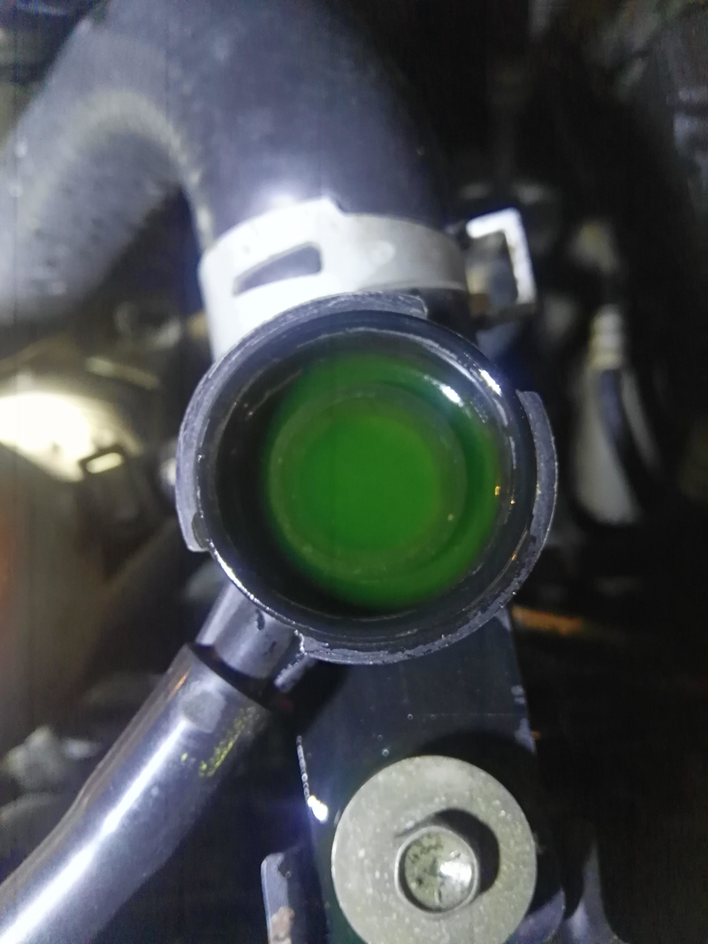

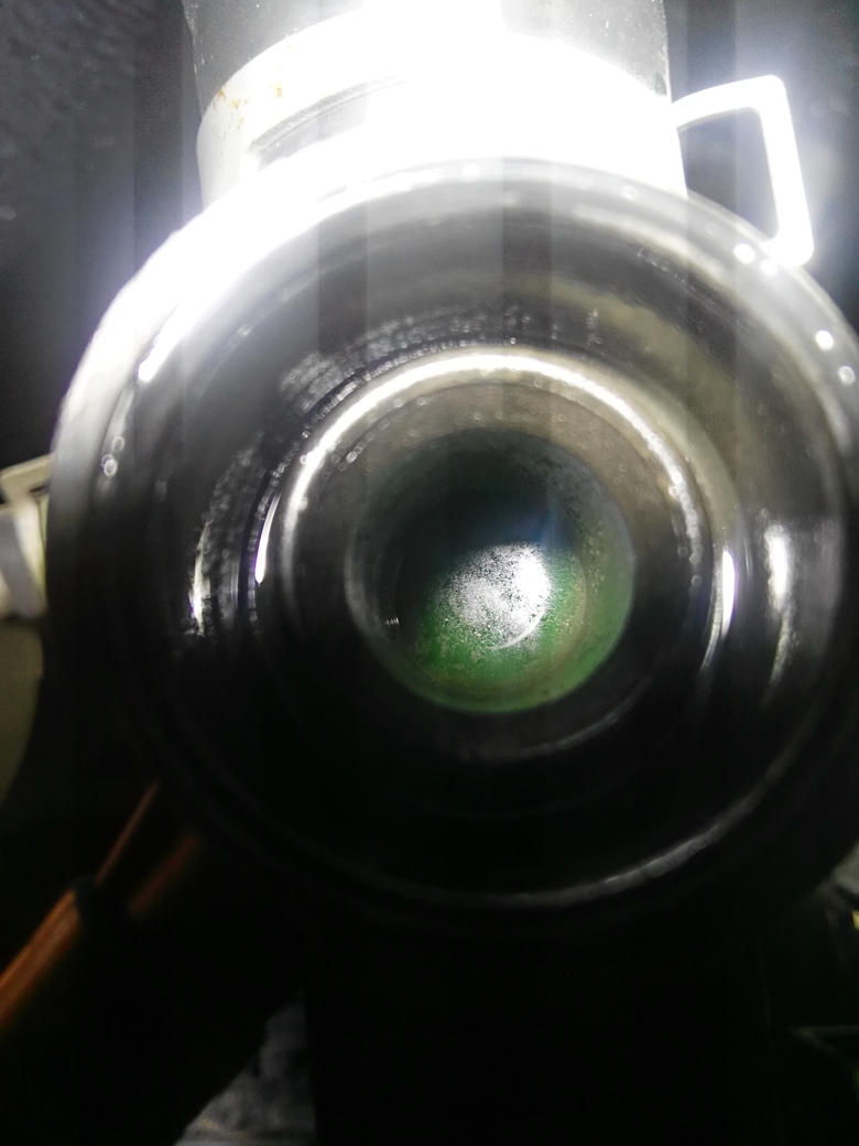

Δημοσίευσηαπό Deleted Member » Παρ Σεπ 07, 2018 4:33 pm
Επανέρχομαι μετά απο δικιμή, το εβαλα μπροστά με ανοιχτή τάπα για κανα 10 λεπτο και γκάζωσα κιολας, μπουρμπουλήθρες δεν ειδα καθολου απλα το νερό σιγά σιγά φούσκωνε και βγηκε εξω απτο ψυγειο ώσπου έκλεισα την τάπα παλι..εχω βγάλει φωτογραφίες με το νερό και ένα ασημί αλουμινιένο χρώμα στην επιφάνεια του σαν ασημοσκονη... οχι σαπουνάδα. εχω την εντυπωση οτι ψυγείο δεν κυκλοφορεί το νερό καλα....
Ασημί ίχνος οταν ειναι κρύο
Εδω είναι αφου ζεστάθηκε άρχισε να φουσκώνει το νερό.

Δημοσίευσηαπό stelios8ess » Παρ Σεπ 07, 2018 9:57 pm
Τον θερμοστάτη τον έλεγξες :?:
Μπορεί από χαλασμένο θερμοστάτη να φουσκώνει νερά.
