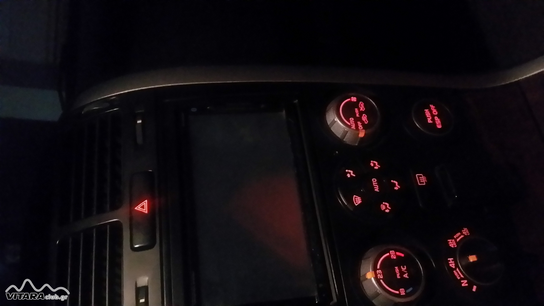

kaliakouda έγραψε:Ένα απίθανο καφεδοποτάκι όπου ανακαλύψαμε μετά από πολλά, ότι υπάρχει λαμπάκι στον διακόπτη των alarm των NGV και απλά τα 8 στα 10 είναι καμμένα
Higlight η φάση όπου όλοι οι κάτοχοι NGV βγήκαμε έξω και ψαχνόμασταν :lol:
αποφάσισα να αλλάξω το καμμένο μου λαμπάκι :D

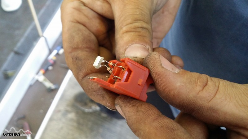

Πηγαίνοντας στον Στάθη τον ηλεκτρολόγο--αυτόν που βάζει αργά στο 1,6-- για κάποιες τελευταίες ηλεκτρολογικές τακτοποιήσεις του εργάτη μου, τον έβαλα να μου ανοίξει τον διακόπτη μου για να δούμε τα εσώψυχά του έως το λαμπάκι
Προσοχή αν κάποιος προσπαθήσει μόνος του γιατί ο διακόπτης διελύθη εις τα εξ ων συνετέθη αλλά τον ξανασυρναμολόγησε

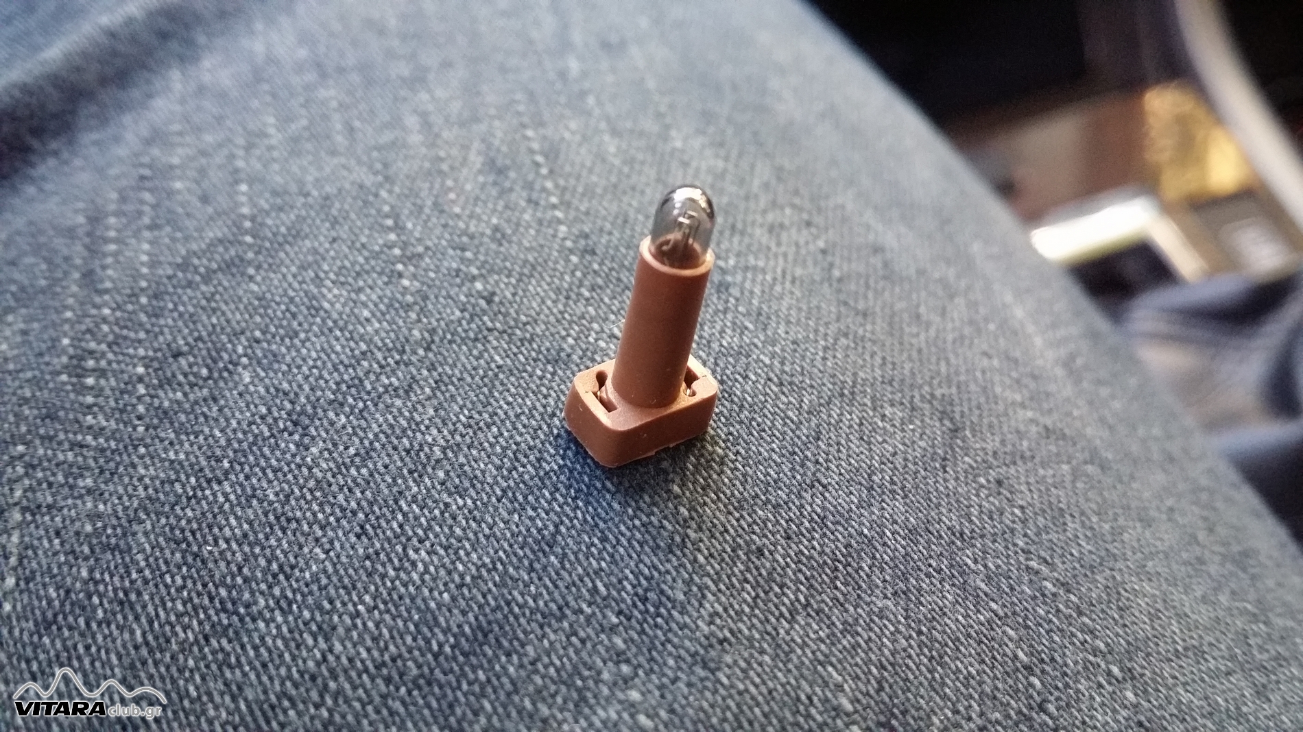

Το λαμπάκι είναι πάνω σε μια δικιά του βασούλα και αντί να τρέχει κανείς στη Σουζούκι απλά αγοράζει μια ψειρούλα, βρίσκει πολικότητα και το κολλάει
Μπήκε ένα λεντάκι και όλα πλέον και πάλι καλά :p
ΑΡΑ ΚΥΡΙΟΙ ΤΟ ΑΛΑΡΜ ΕΧΕΙ ΛΑΜΠΑΚΙ!!!! :lol: :lol: :lol:

Στέλιο το δικό μας ανάβει.... (το τσέκαρα στον καφέ :lol: :lol: )
Αν δεν ανάβει το δικό σου...έχει καεί!

Εγω ποτε δεν το δει να αναβη απο τοτε που το αγορασα χαχαχα
Για να βγει πρεπει να λυσεις κονσολα?

Πανεύκολα λύνεις το μπροστινό πάνελ, βγάζεις την οθόνη και βρίσκεσαι εμπρός στον διακόπτη με την φύσα του ;-)
