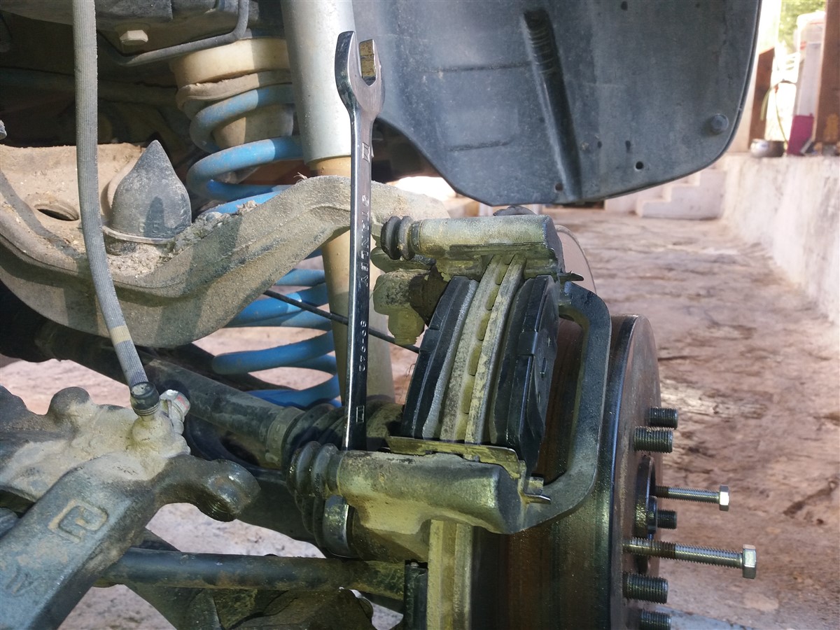

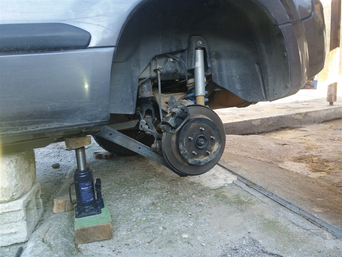

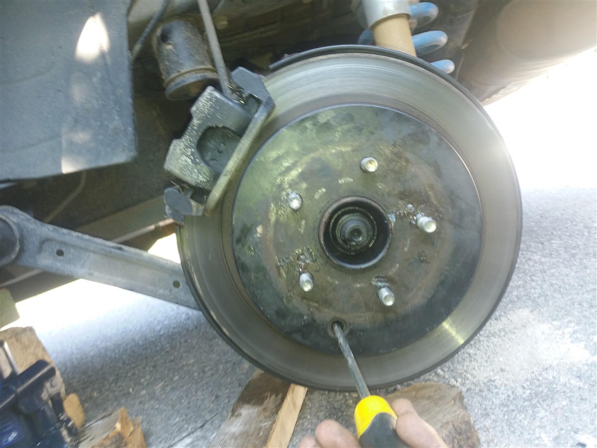

Ξεκινησα με το βγαλσιμο του τροχου και φυσικα την ασφαλη στηριξη

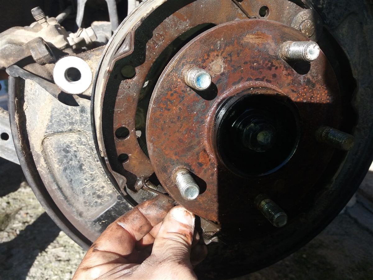

αφαιρεση των υποδοχων και βασης τακακιων

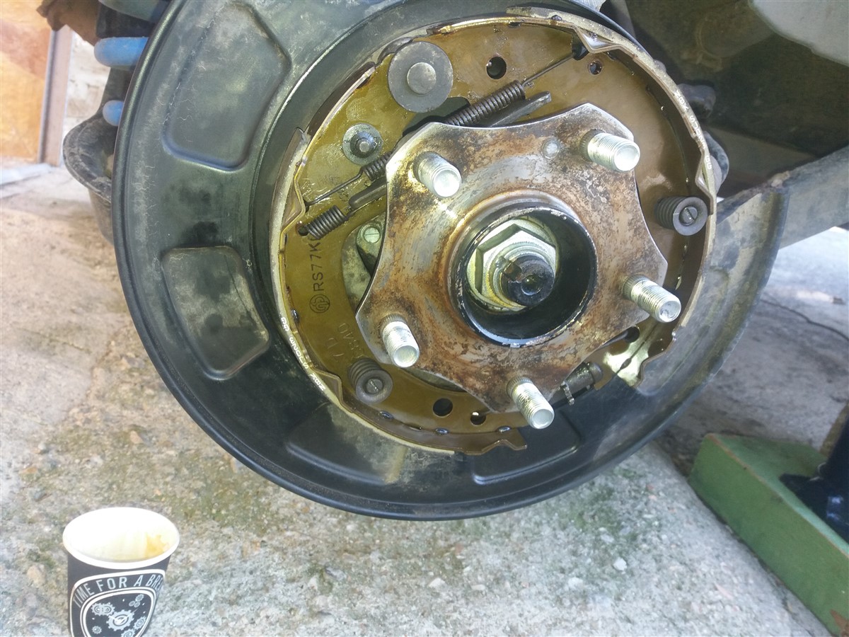

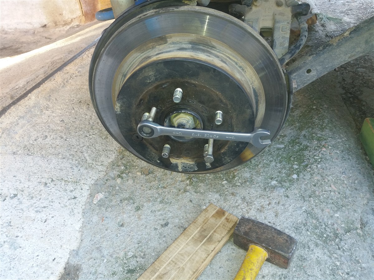

Εξαρμωσα το τυμπανο με δυο βιδες...αφου πρωτα ειχα "λουσει" τα σημεια επαφης,κτλ με αντισκωριακο w40

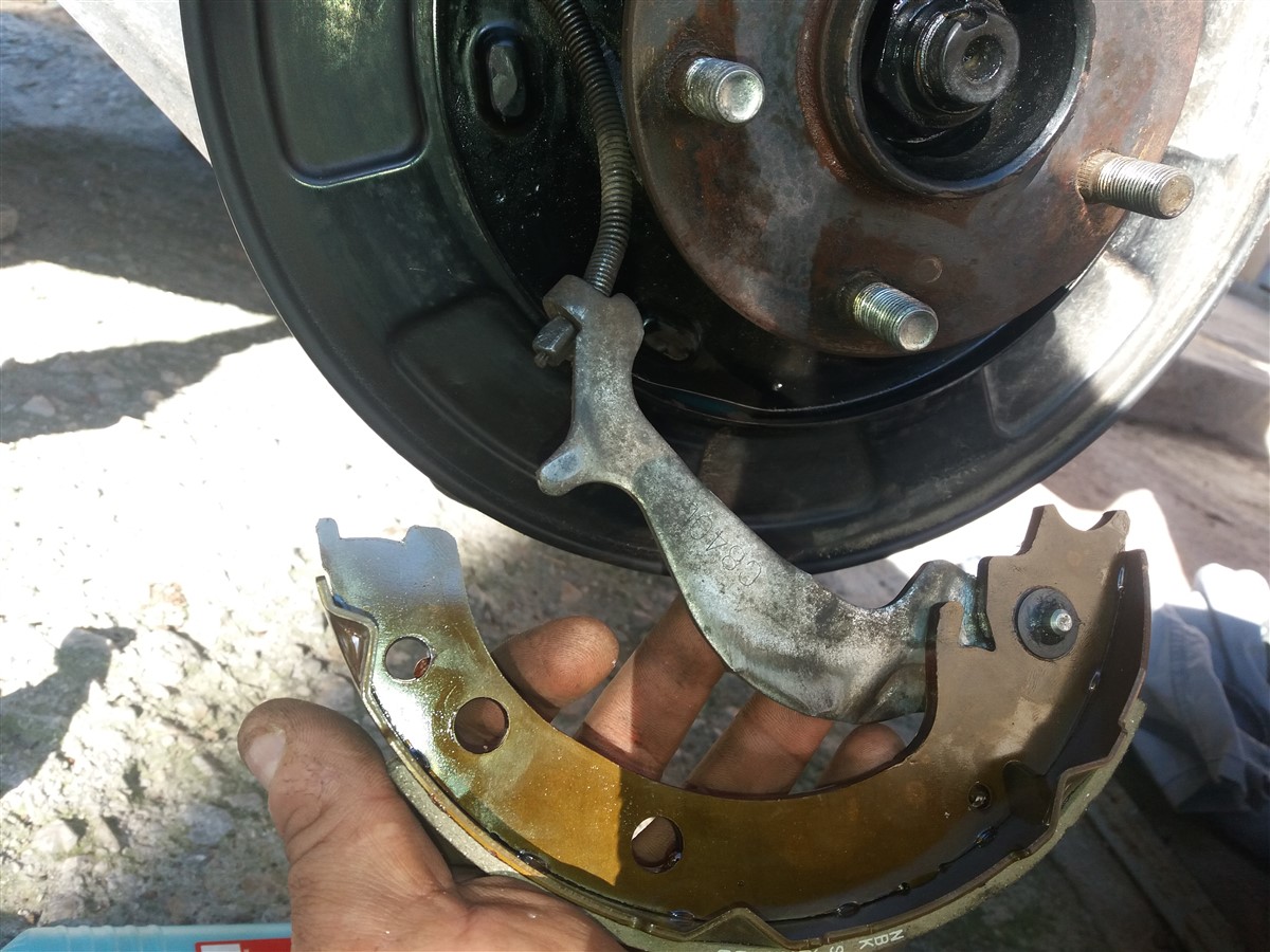

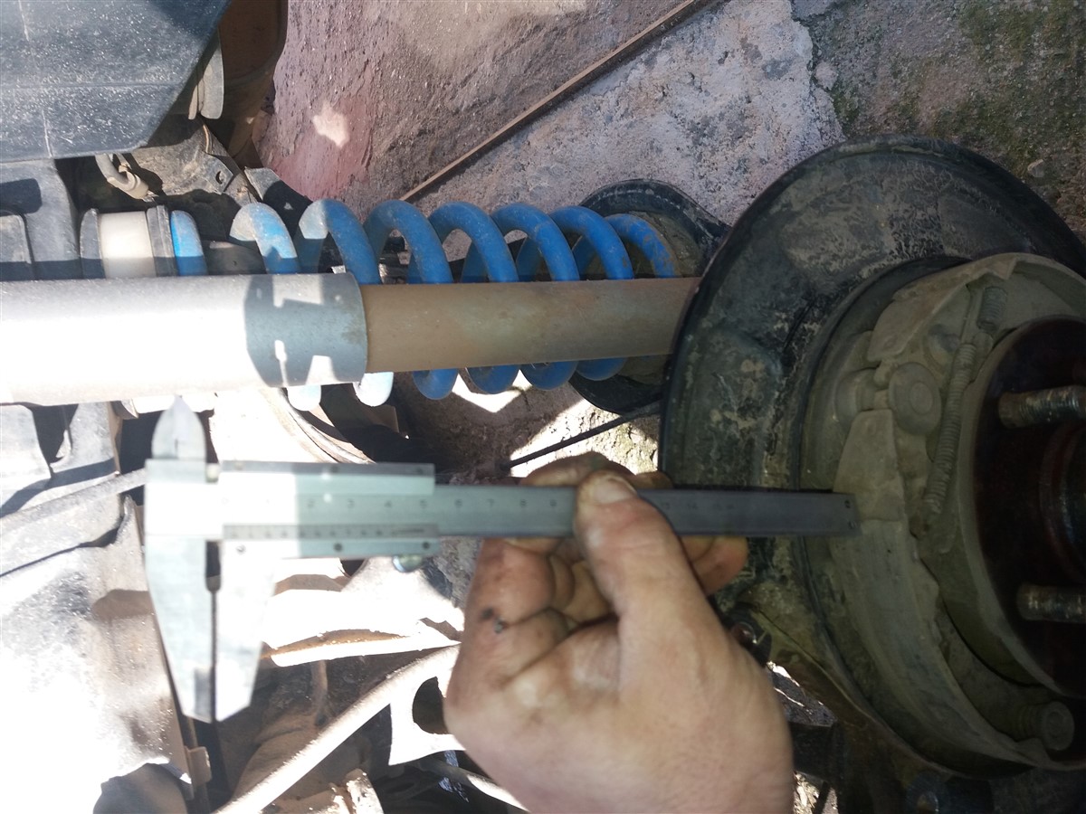

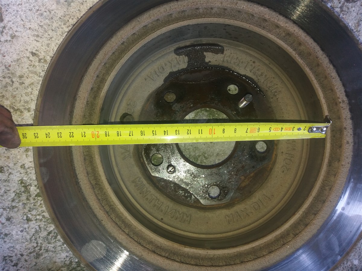

Μετρησα το τυμπανο για φθορα με max επιτρεπομενη εσωτερικη διαμετρο 201mm ενω ειχα 199mm
Επισης και το παχος του τριβομενου υλικου της σιαγωνας ηταν 1.5mm ενω το ελαχιστο επιτρεπομενο 1.4mm και το καινουριο ειναι 4.0mm

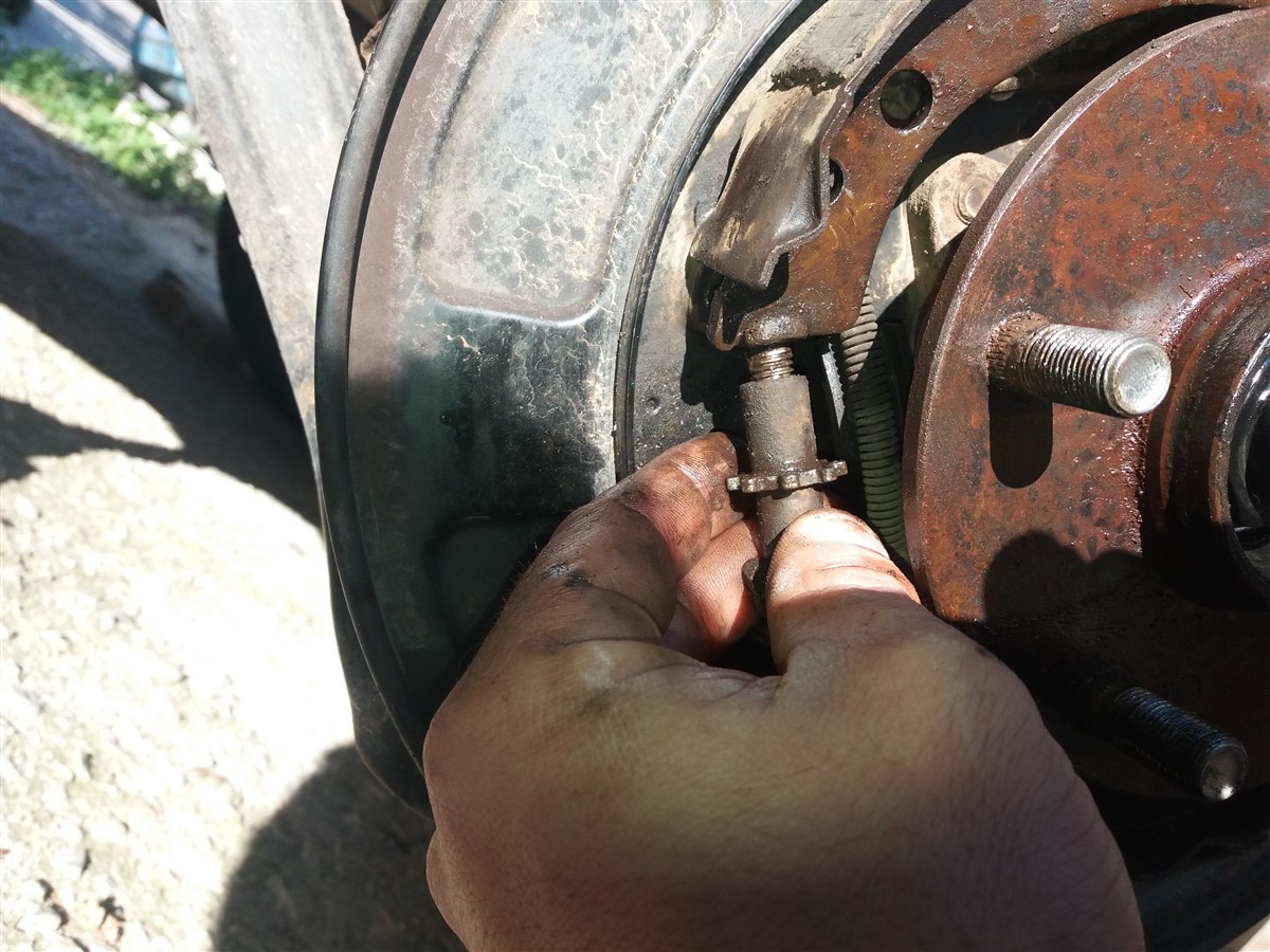

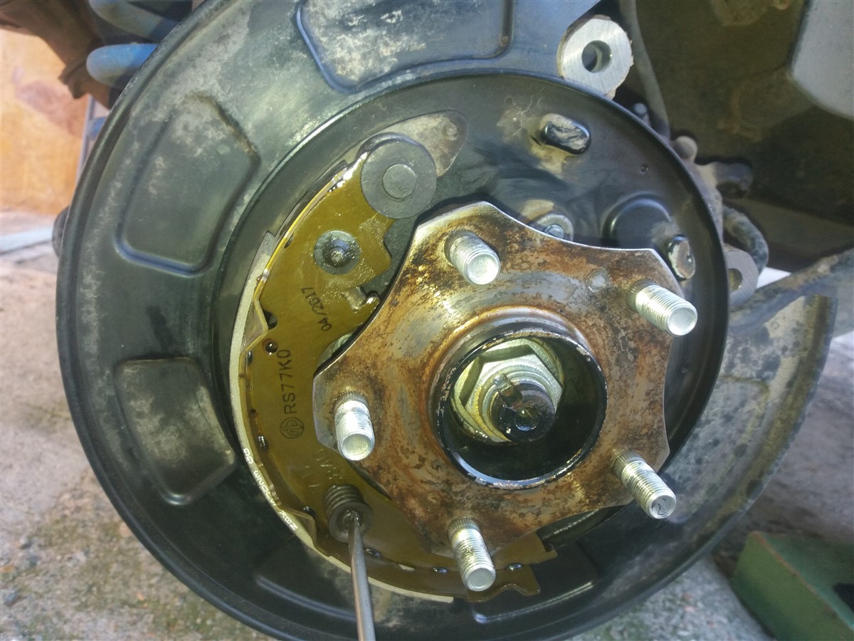

Στην συνεχεια μειωσα ολη την αποσταση απο το ρυθμιστικο και αρχισα την εξαρμωση των πειρων και ελατηριων
Αυτο ειναι το ρυθμιστικο

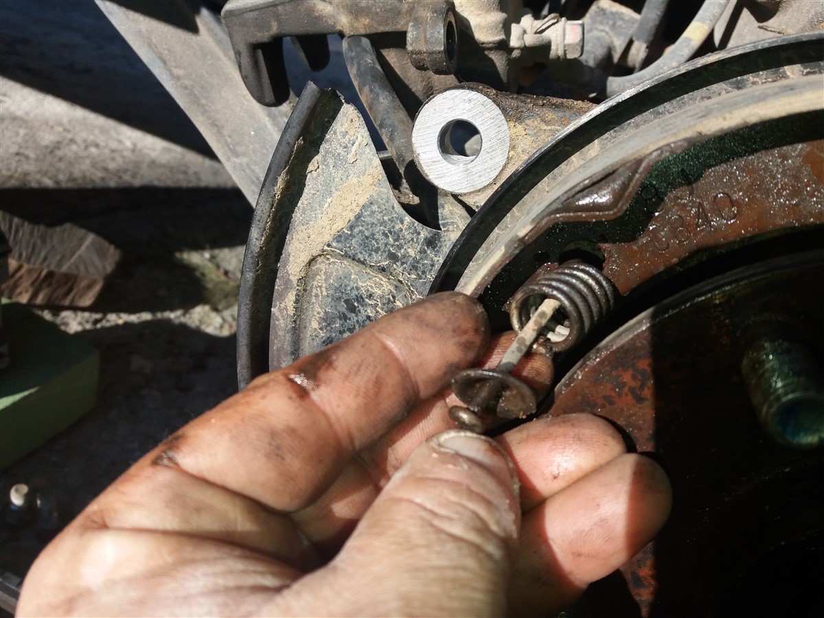

Αφαιρεση ελατηριου(εχει 3 συνολικα που αφαιρουνται)

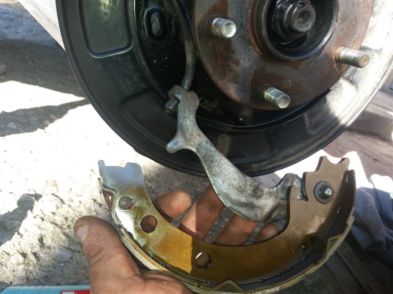

Βγηκε πρωτα η ανω και μετα η κατω σιαγωνα που εχει και την ντιζα...επισης αλλαξα την ροδελα-ασφαλεια που συγκρατει το ασημι μπρατσακι
Ξεκινησα την αρμωση με αντιστροφα βηματα
Ετοιμο το πρωτο...το αλλο το σενιαρισα στον μισο χρονο
Τοποθετησα το καπακι του και αρχισα την ρυθμιση αριστερα-δεξια εως οτου να "δαγκωνει" το χειροφρενο στα 5 ηχητικα κρακ

Ωραία και χρήσιμη παρουσίαση Βαλάντη, ειδικά το κομμάτι για τη σωστή ρύθμιση στους ρεγουλατόρους. :clap:
ΥΓ. στην 5η φωτό γράφεις "Επισης και το παχος του τριβομενου υλικου της σιαγωνας ηταν 1.5mm ενω το μεγιστο επιτρεπομενο 1.4mm και το καινουριο ειναι 4.0mm", κάντο "ελάχιστο" που μάλλον είναι και το σωστό. :think:

Δημοσίευσηαπό BOSS » Σάβ Ιαν 27, 2018 6:43 pm
Ναι ναι σωστος Κωστα...η λεπτομερεια κανει την διαφορα! :handgestures-thumbupright:

Ευχαριστούμε Βαλάντη για την αναλυτική παρουσίαση, αλλά έχω μια ερώτηση: γιατί έχεις φθορά στις σιαγόνες και κυρίως στα ταμπούρα αφού θεωρητικά δεν υπάρχει τριβή εκεί ( δεν χρησιμοποιείτε για φρεναρισμα και το χειρόφρενο το τραβάς όταν ακινητοποιηθει το αυτοκίνητο);

Το ειχα εξαρχης, σε μικρο βαθμο βεβαια,και στην πορεια τα εφαγε τα ψωμια του...
Προφανως του προηγουμενου του αρεσε το πανω κατω :lol: :lol: :lol:

Τι εννοείτε δεν φθείρονται τα ταμπούρα???? Όταν φρενάρει το αυτοκίνητο δεν φθείρονται τα ταμπούρα?? Πώς φρενάρουν οι πίσω τροχοί?

Μπρος πισω εχει τακακια για το ποδοφρενο και πισω εχει ταμπουρα για το χειροφρενο...νομιζω στις φωτο φαινεται καθαρα...ποιοτητα! :D
