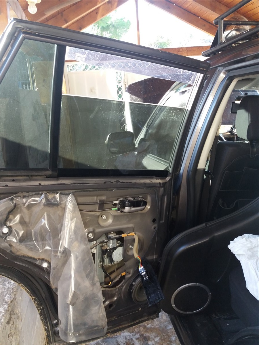

Ετσι λοιπον μπηκαμε στο γκαραζ και αρχισαν τα ξηλωματα... :tools-hammerdrill:

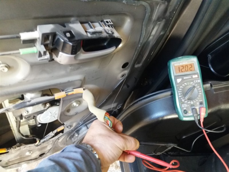

Με το σκεπτικο οτι η ασφαλεια ειναι μια και κοινη για ολα τα παραθυρα,ελεγξα τις εντολες τοπικα και ειχα ταση... :geek:
Ολα καλα εδειξαν και το μοτερ δεν ειχε καει,τι να φταιει αραγε; :think:

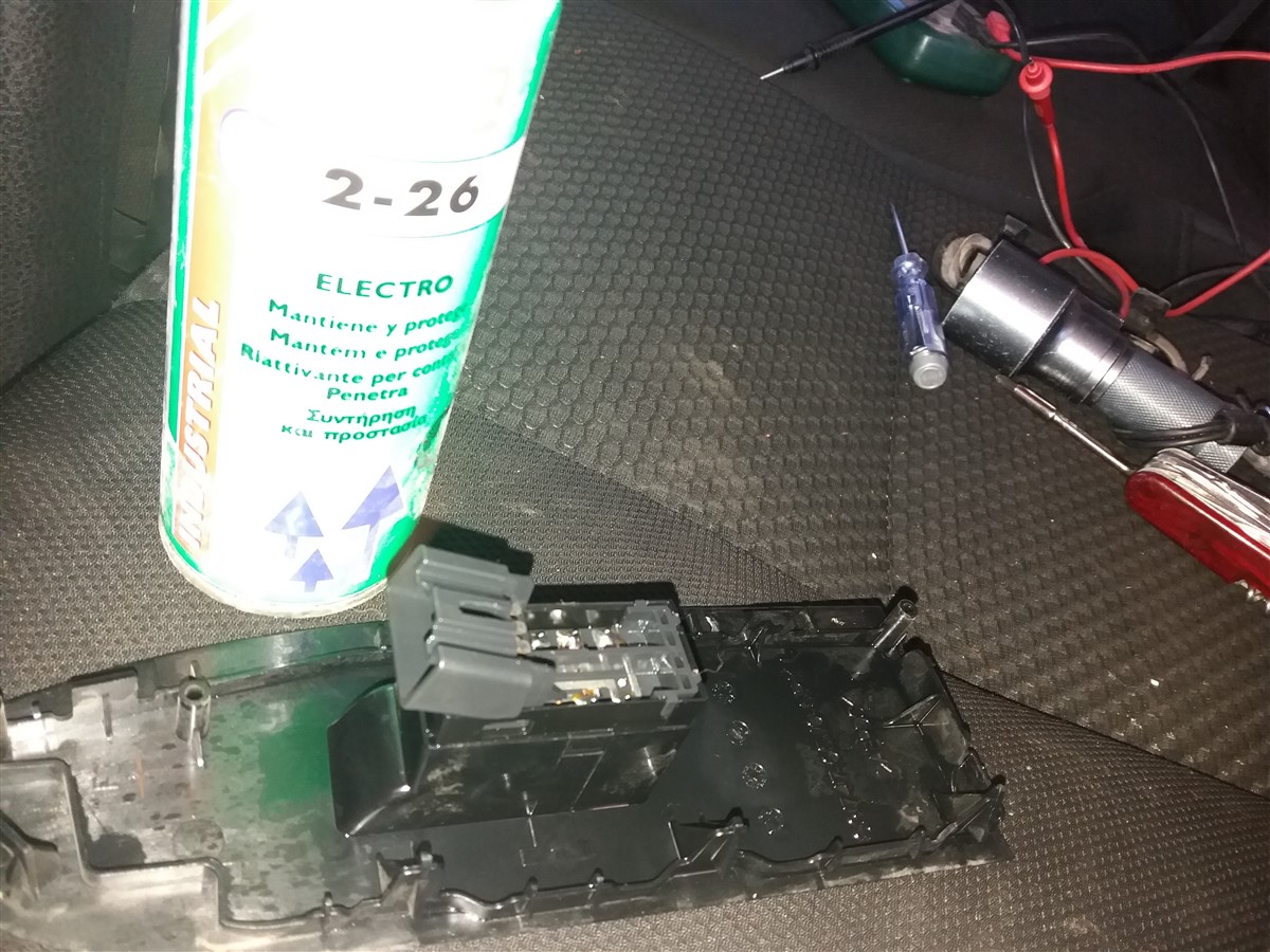

Kαι εκανα εξονυχιστικο ελεγχο στις εντολες των επαφων του διακοπτη,εριξα και σπρευ και ολα δουλεψαν τελεια!!! :occasion-xmas:

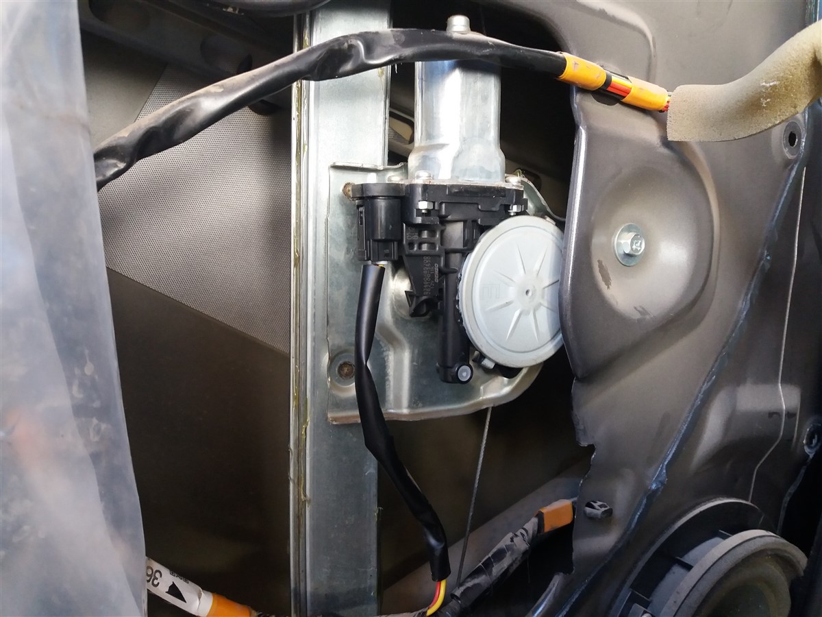

Επι την ευκαιρια γρασσαρα την γλυστρα που ολισθαινει ο μηχανισμος,καθως και το συρμα και ετοιμοπολεμοι ξανα! :occasion-santa:

Το προβλημα ηταν στις επαφες του μπουτον πισω και δεν δουλευε ουτε απο του οδηγου
