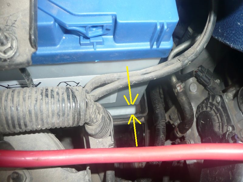

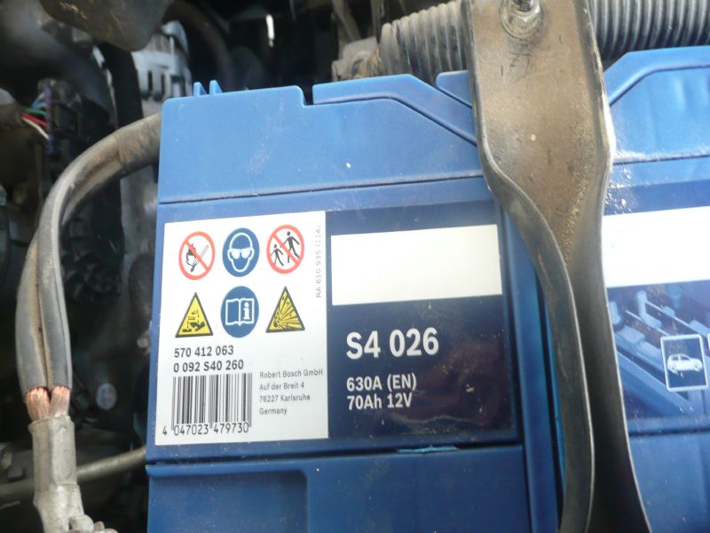

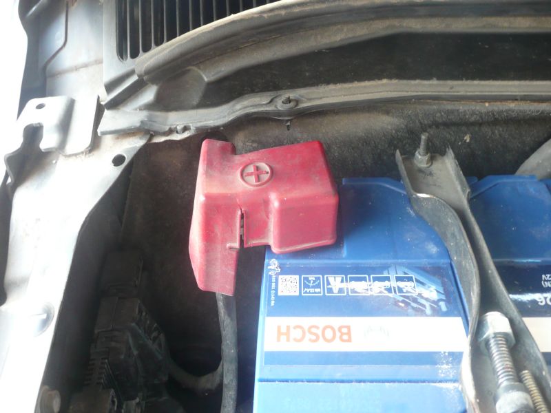

Συρθηκα λοιπον ο φιλαρακος στο πρακτικερ και με τις διαστασεις 185χ270 που εχει το σκαφακι στο αμαξι μου πηρα μια Bosch 70Αh που χωραγε μια χαρα μεσα.Προσεξα βεβαια κι ο θετικος πολος να ειναι απο τη σωστη μερια.Ο τυπος της ειναι αυτος στη φωτο.

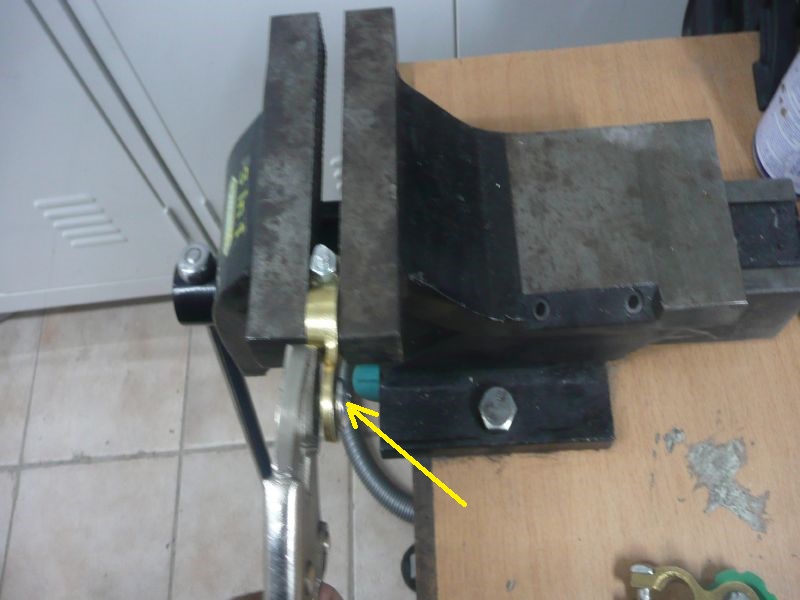

Το προβλημα με το NGV1.6 3D ειναι οτι η μπαταρια του εχει για οικονομια μικρης διαμετρου πολους που δεν ειναι συμβατοι με τους τυπικους των μεγαλων μπαταριων.Οποτε επρεπε να φτιαξω ανταπτορες απο μικρο σε μεγαλο θελοντας ΟΜΩΣ ΟΠΟΙΑΔΗΠΟΤΕ ΣΤΙΓΜΗ Η ΜΕΤΑΤΡΟΠΗ ΝΑ ΕΙΝΑΙ ΑΝΤΙΣΤΡΕΠΤΗ ΚΑΙ ΝΑ ΜΗ ΚΟΠΕΙ ΚΑΝΕΝΑ ΚΑΛΩΔΙΟ.

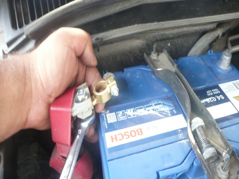

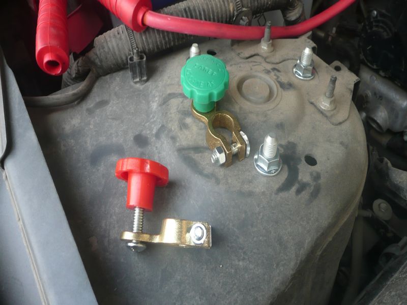

Γι αυτο αγορασα με 7 ευρω αυτους τους κοινους ορειχαλκινους ακροδεκτες που μπορειτε να βρειτε σε ολα τα μαγαζια με ηλεκτρικα αυτοκινητου και τους μετετρεψα ελαφρως.Θα τους βρειτε και στο ιντερνετ σαν "ΑΚΡΟΔΕΚΤΕΣ ΜΠΑΤΑΡΙΑΣ ΤΑΧΕΙΑΣ ΑΠΟΣΥΝΔΕΣΗΣ".
Με τη βοηθεια της μεγγενης και μιας σκυλας ξεβιδωσα τις βιδες που ηταν στις ακρες τους και μεγαλωσα μετα αυτες τις τρυπες με ενα δραπανο στα 8 χιλιοστα για τον θετικο πολο και στα 12 χιλιοστα για τον αρνητικο ωστε να περναν μεσα σουβλακι βιδες Μ8 και Μ12 αντιστοιχα.

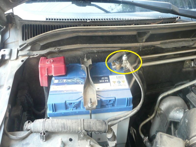

Η πλακετα του θετικου εχει βιδωμενο στο ακρο της με μια βιδα τον λεπτης διαμετρου εργοστασιακο πολο τον οποιο τον αφαιρουμε και τον φυλαμε καπου μηπως θελουμε αργοτερα να επαναφερουμε τα παντα στην αρχικη τους μορφη.

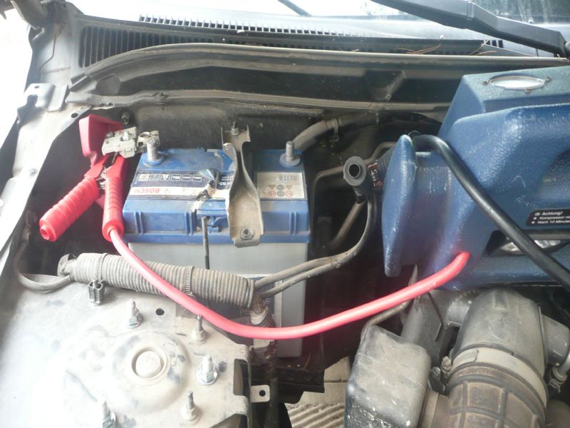

Προσεχουμε ομως πριν αφαιρεσουμε τη μπαταρια να εχουμε συνδεσει μια αλλη 12βολτη στα καλωδια ωστε να μη ξεμεινει ουτε μια στιγμη το αμαξι απο ρευμα και εχουμε κανα προβλημα με το ESP.

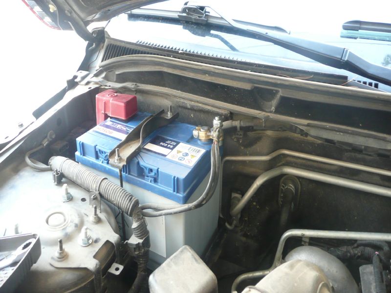

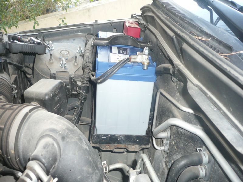

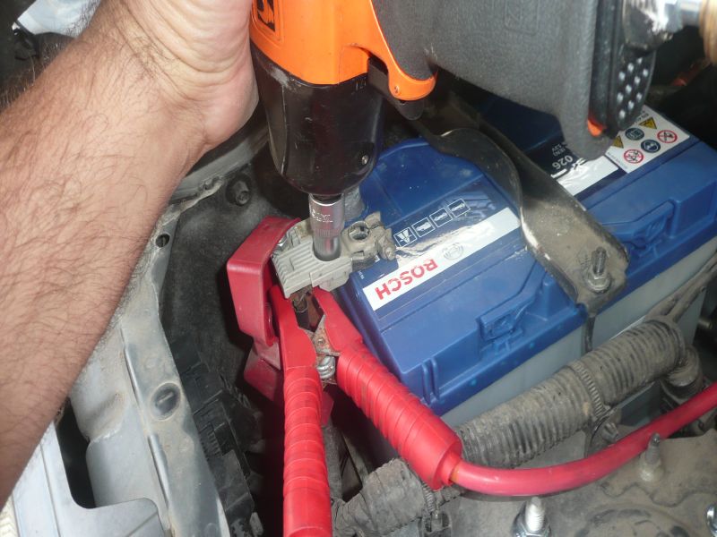

Αφαιρεσα τη μικρη κι εβαλα τη μεγαλη στη θεση της.
που οπως βλεπετε στη φωτο χωραει ανετα

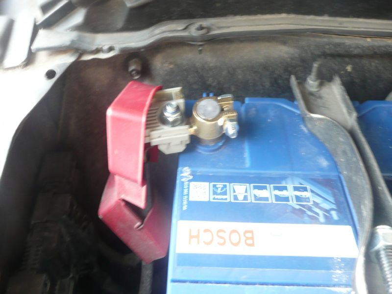

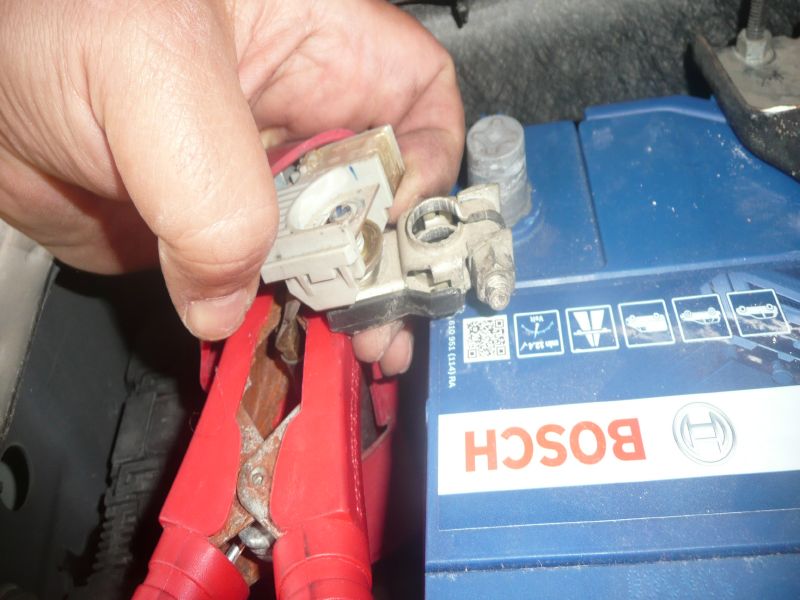

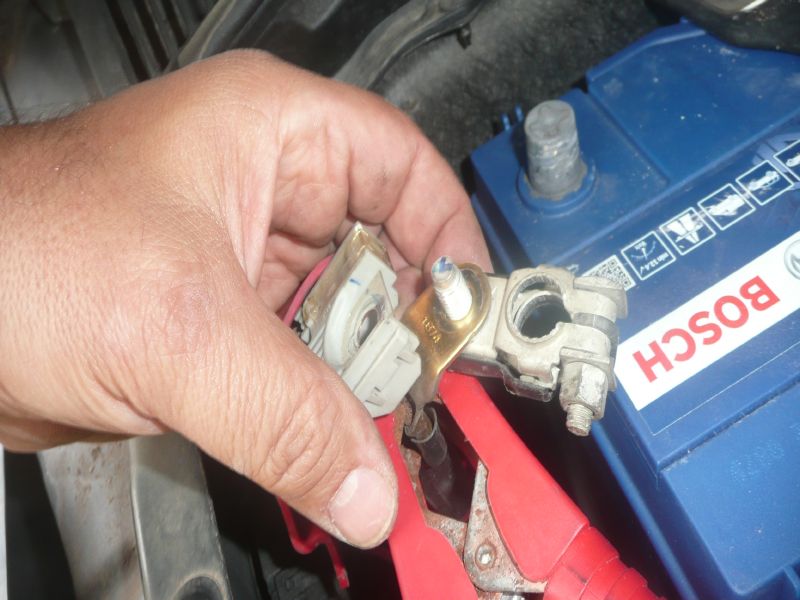

κατοπιν ξεβιδωσα τη βιδα που κραταει το μικρο ακροδεκτη στη πλακετα.
και στη θεση του βιδωσα τον καινουργιο χοντρο θετικο με μια Μ8 βιδα.
Κατοπιν με μια βιδα Μ12 κι ενα αυτασφαλιζομενο παξιμαδι και 2 ροδελες ενωσα σφιχτα τον παλιο λεπτο με το καινουργιο χοντρο αρνητικο πολο.
Η τοποθετηση μας ειναι τελεια κι ολα ειναι ομορφα στερεωμενα και το κυριοτερο ευκολα αντιστρεπτα. :D

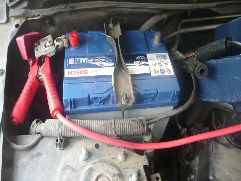

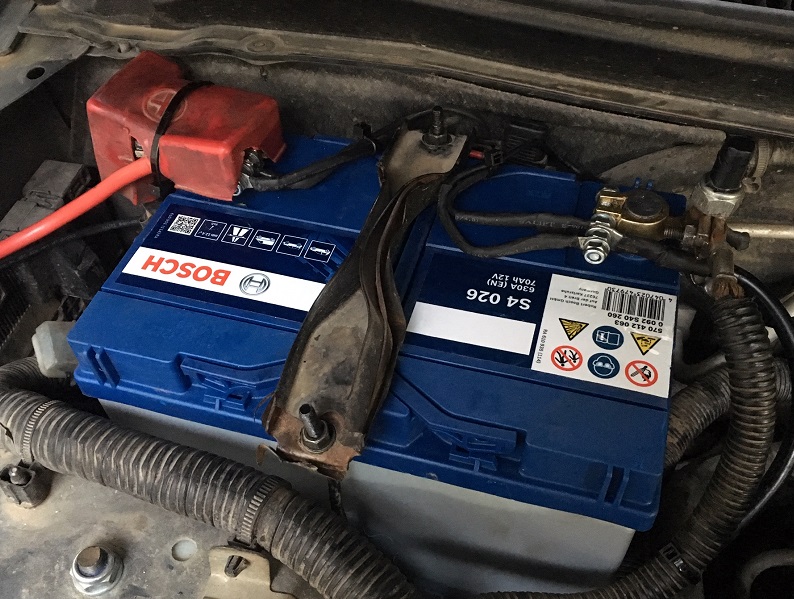

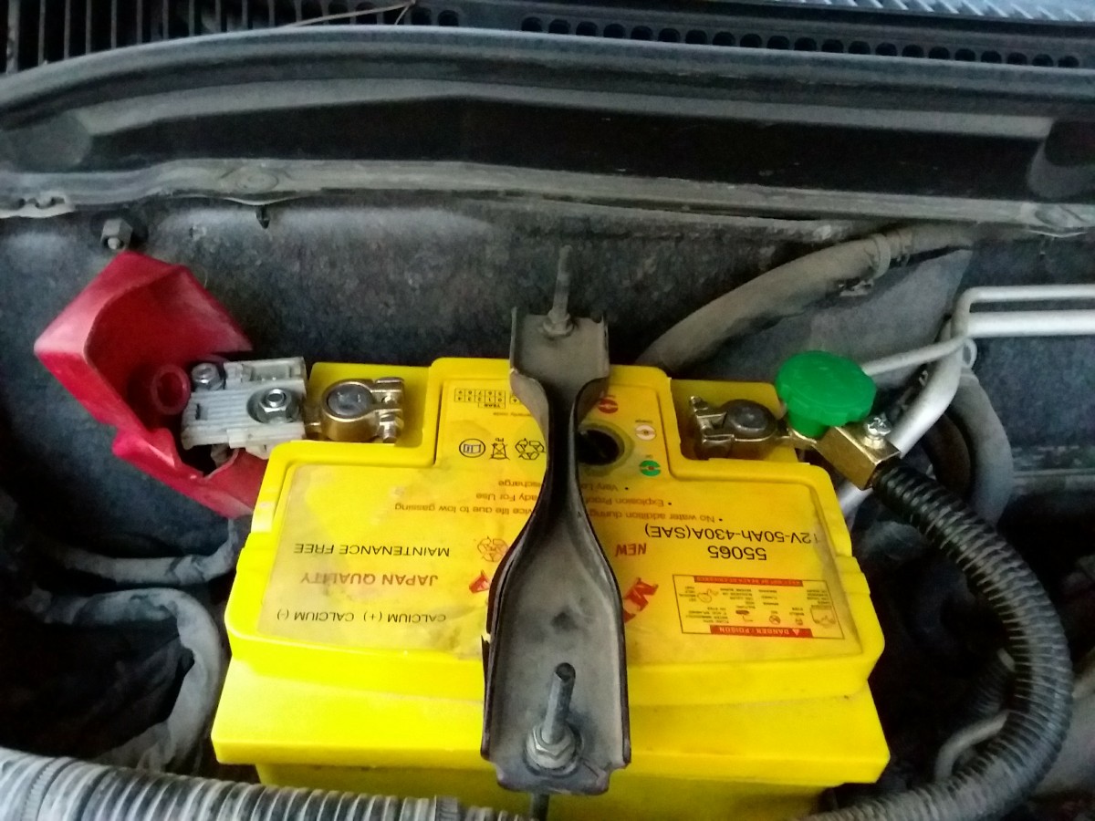

Και αλλη μια φωτο απο το δικο μου... εγω τον αρνητικο τον ξεσφηνωσα απο τον πολο ... δεν ειχα σκεφτει την δικη σου λυση...

Δημοσίευσηαπό thomas91 » Πέμ Δεκ 20, 2018 9:45 pm
Μέτα την χρήσιμες πληροφορίες του Γιώργου georgeke έβαλα και εγώ και την δικιά μου και τον ευχαριστώ πολύ!! :clap: :clap:
Με την ευκαιρία άλλαξα και τα ακροδεκτακια απο τα εξτρά καλώδια που εχω πάνω!!
