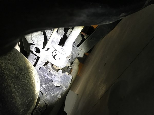

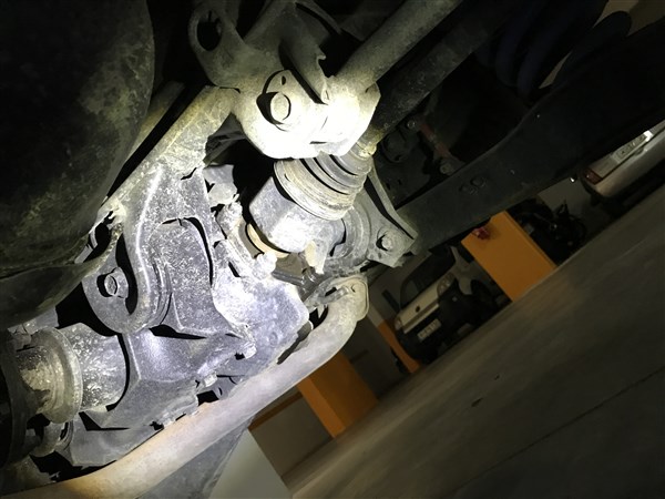

Παιδια καλημερα.
Χτες πηγαμε μια βολτα και σε καποιο σημειο λιγο αποτομο χτυπησε καπου πισω. (Δυνατο μεταλικο ηχο σα καμπανα)
Σημερα κοιταξα απο κατω να δω τι γινετε και ειδα αυτο. Μπορει να μην ειναι και απο το χτυπημα βεβαια.
Καμια ιδεα? Φαινεται να εχει μια διαρροη απο τον αξονα και οχι απο το διαφορικο. Δεν ξερω απο τεχνικα θεματα τοσο καλα.

Όπως φαινεται ειναι τσιμούχα του ημιαξονίου, είχα το ίδιο θεμα μπροστά δεξιά.. αν δεν τρελαθεί στην διαρροή απλά παρακολούθησετο, εγω την είχα αλλάξει στο επόμενο σέρβις και όλα καλα

Νότισμα είναι. Αν βλέπεις στο έδαφος σταγόνες βαλβολίνης τότε είναι διαρροή και να ανησυχείς.
Την "καμπάνα" που άκουσες μετά το χτύπημα μάλλον η εξάτμιση ήταν. Αυτή κάνει τέτοιο θόρυβο. :-)

Δε σταζει οχι ευτυχως. Αυριο θα το παω πρωι πρωι για τσεκ. Παντως μια ποδια πισω επρεπε να ειχαμε.

Ολα οκ
Εχω διπλα σπιτι μου το Βισκαδουρακη το Δημητρη. Εκανε διαγνωση. Τσιμουχα.
17 ευρω η γνησια τσιμουχα οποτε αλλαγη και τελος. :D

Μια χαρά και φυσικά καμμιά σχέση με χτύπημα εκεί μέσα που είναι

Ναι Γιωργο δεν χτυπησε εκει. Εχει μια ελαφρια γρατζουνια πανω στο διαφορυκο εγινε αφου το τσεκαρα απο κατω με την ησυχια μου. Αλουμινιο ειναι νομιζω οποτε και ο καμπανατος ηχος.

Η τιμή είναι 13 ευρώ μην γίνει καμιά παρεξήγηση!
