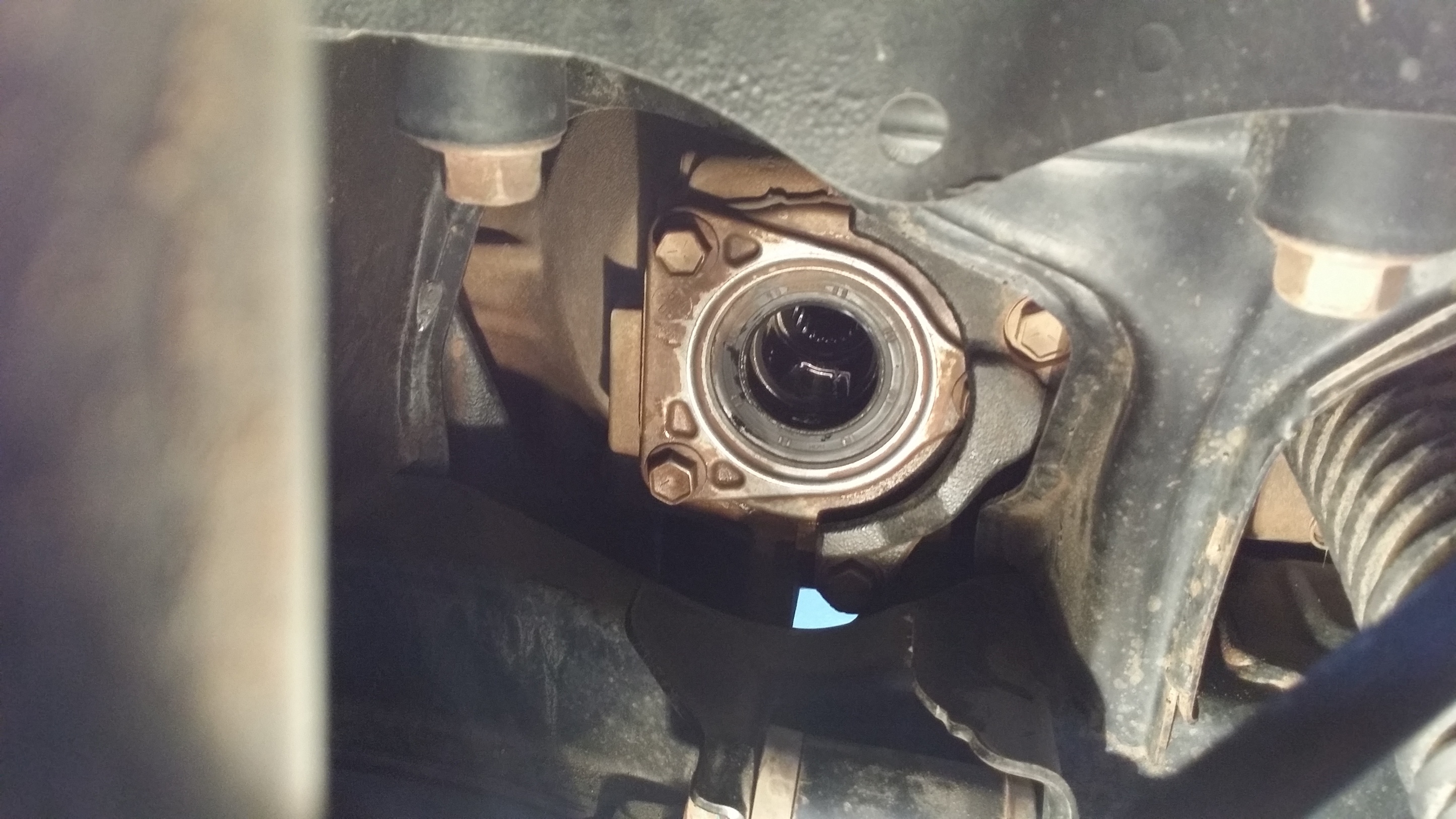

Δημοσίευσηαπό kaliakouda » Πέμ Αύγ 31, 2017 12:41 pm
Πηγαίνοντας για πλύσιμο παρατήρησα υγρασία-λαδιά- στην εμπρός ποδιά και το άκρο
Το άσχημο ήταν ότι μόλις πριν ένα μήνα είχα αλλάξει παντού βαλβολίνες
Μας δυσκόλεψε λίγο να βγει η τσιμούχα λόγω υψωμένης εμπρός ανάρτησης και αναγκαστήκαμε να λύσουμε το άκρο, οπότε αναγκαστικά χρεώθηκα και ευθυγράμμιση
Εκτός αυτού αλλάχτηκε ξανά η βαλβολίνη στο διαφορικό αν και είχε χάσει λίγο ίσα-ίσα από το πάνω χείλος, μπορούσα απλά να συμπληρωθεί αλλά δεν βαριέσαι
Η πρώτη φθορά στο συγκεκριμένο σημείο μετά από 116.000 σκληρών χλμ., φούσκες-ημιαξόνια κλπ. σε άριστη κατάσταση, το αμάξι είναι φτιαγμένο για πολύ σκληρή χρήση, τελεία και παύλα._ :!: :!:
Κόστος τσιμούχας 25€, 10 η βαλβολίνη και 30 η ευθυγράμμιση
Πάμε για άλλα :D

kaliakouda έγραψε:Κόστος τσιμούχας 25€, 10 η βαλβολίνη και 30 η ευθυγράμμιση
Κοίταξα τα κιτάπια μου και διόρθωσα το κόστος ;-)

...είχα και γω διαρροή απο την εν λόγω τσιμούχα,πάνω κάτω στα ίδια χλμ. Έγινε επισκευή με την πρώτη ευκαιρία και όχι άμεσα!! κόστος δεν ξέρω διοτι ήταν μαζί με σέρβις.. πάντως ήταν μικρό! 8)
Πάμε για άλλα!!! :D :D
