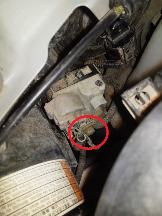

Έχει αντικαταστήσει κανείς τις εργοστασιακές λάμπες Xenon με LED; Εδώ και κάμποσο καιρό δεν έβλεπα καλά με την χαμηλή δέσμη, σα να είχε πέσει η απόδοση της λάμπας.
Αυτό φάνηκε και στο ΚΤΕΟ στη μέτρηση. Λέω να καταργήσω τις xenon να πάω σε LED, ήδη έχω προχωρήσει με την υψηλή δέσμη, αλλά τι γίνεται με την χαμηλή που είναι τα γνήσια;

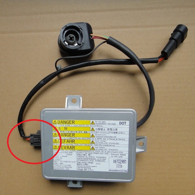

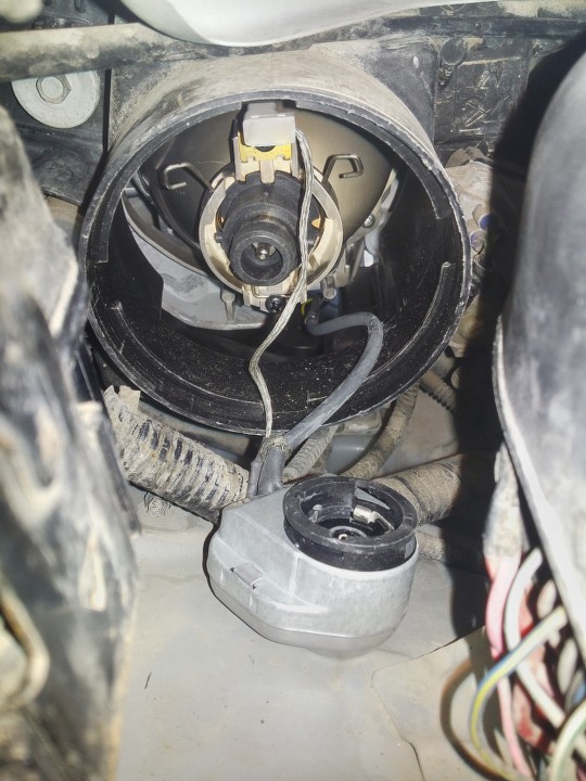

Τα ballast (Mitsubishi Electric) βρίσκονται στους μπροστινούς θόλους, και το καλώδιο που πηγαίνει στην λάμπα μπαίνει κάτω από το φανάρι από ότι είδα. Κάπως πρέπει να περάσει από κει άλλο καλώδιο.
Το καπάκι για την αλλαγή της λάμπας σφραγίζει καλά και δεν έχει τρύπα από κει για καλωδίωση.
Επίσης η λάμπα θεωρητικά πρέπει να είναι το πολύ 35W, όσο είναι και το ballast. Αν βάλω παραπάνω θα πρέπει να μπει μεγαλύτερη ασφάλεια,
είναι όμως ίδια η καλωδίωση με τα μοντέλα που έχουν λάμπες αλογόνου 55W :?: :?:
Τέλος, υπάρχει ρύθμιση για άνοιγμα/συγκέντρωση της δέσμης του projector? Το πάνω κάτω στο δικό μου ρυθμίζεται αυτόματα με την κλίση του οχήματος.
Αυτό που έχω κυκλώσει στην φωτό υπάρχει περίπτωση να είναι για ρύθμιση της δέσμης;

Ήλπιζα ότι θα ξεκουμπώσω το βύσμα από το ballast και θα το κούμπωνα πάνω σε αυτό την λάμπα με κάποια προέκταση ή απλά μια μάτιση.
Η D2S σε led έχουν απλά το πάτημα για να μπουν στο φανάρι. Για σύνδεση έχουν καλώδια.

Εξαρτάται από την xenon το πάνω-κάτω; Δεν έχει να κάνει ο μηχανισμός που φαίνεται στην 2η φωτο του πρωτου post?
