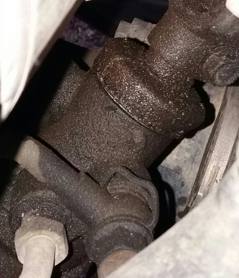

Ηκρεμαργιερα του NGV μου που μόλις ανακάλυψα ότι έχει διαρροη
Καλησπέρα στη παρέα!
Απ'οτι κατάλαβα πρέπει να είναι η τσιμούχα που κάνοντας αναζήτηση βρήκα το συγκεκριμενο θέμα αλλά για κρεμαργιερα GV και όχι NGV!
Η ερώτηση είναι:
1.Έχει κάποιος το ίδιο πρόβλημα?
(Για να επιβεβαιώσει ότι είναι όντως η φλατζα)
Και πάμε στην επίλυση:
Αρχικά διάβασα για τον Θωμοπουλο Ευαγγελο όπου και μίλησα μαζι του.. Και μου ζήτησε 200 ευρώ--->Για επισκευή και με εγγύηση!
●Πρέπει να λύσει ο μάστορας μου την Κρεμαργιερα κ να την στείλω για επισκευή,όπου θα χρειαστεί και εκεί κάποια χρήματα,πιστεύω ότι θα χρειαστεί και ευθυγράμμιση,κ εδώ έχουμε γύρω στα 30 ευρω
Ο προβληματισμός μου είναι:Είναι αυτή η ιδανική λύση?Υπάρχει φθηνότερη? Μήπως η αγορά καινούργιας θα ήταν καλύτερη λύση?Γνωρίζει κάποιος τιμή καινούργιας?

Και σε εμένα έτσι είναι, συγκεκριμένα ο μηχανικός εδώ στην Suzuki είχε πει ότι η κρεμαγιέρα ''ιδρώνει'' λίγο και άστο έτσι.
Θυμάμαι όταν έκλεισε 8 χρόνια (2013) το αυτοκίνητο συμπλήρωσα 100ml υγρά υδραυλικού τιμονιού γιατί είχε πέσει η στάθμη (χωρίς πρόβλημα βέβαια).
Ακόμα δεν έχω συμπληρώσει για 2η φορά, ίσως αν δοκιμάζαμε με λίγο πιο χοντρό ιξώδες στα υγρά του υδραυλικού, να μην ''ιδρώνει''.
Άστο έτσι, εκτός αν χάνει σε σύντομο διάστημα πολύ.

Αν δεν συμπληρώνεις ταχτικά το ιδικό λάδι, ας το όπως είναι. Απλά από εδώ και στο εξής να ελέγχεις ταχτικά την στάθμη του λαδιού της κρεμαργίερας. Αν φτάσεις να βάζεις 1 κιλό τον μήνα το ψάχνεις για αλλαγή ή επισκευή. Μέχρι τότε θα αλλάξεις και αυτοκίνητο.

Αν πας σε καλό μάστορα επισκευάζεται με τσιμουχάκια.

Αν επισκευάζεται με τσιμουχάκια και δεν πας σε αλλαγη κρεμαγέριας και γενικώς είναι φτηνή η επισκευή, εννοείται το κάνεις.
Αν όμως πας για τριψήφιο νούμερο, τότε δες αυτό που έγραψαν και τα παιδιά παραπάνω, δλδ το μέγεθος της διαρροής.
Εγώ έχω που συμπληρώνω εδώ και 45.000 χλμ (από Καναδά έχω ιδρωμένη κρεμαγιέρα) και σε τόσα χλμ έχω βάλει κοντά 1 λίτρο, ίσως 1,5 λτ.
Εγώ βέβαια δεν έχω άλλη επιλογή παρά να συμπληρώνω γιατί δεν μπορώ να βρω ολόκληρη την κρεμαγιέρα να την αλλάξω να ξεμπερδεύω (ότι σκέφτεσαι και συ δλδ) και γιατί ο μάστορας σε Μεξικό & ο μάστορας από Ελλάδα με συμβούλεψαν να μην πειράξω τπτ, να μην επισκευάσω τπτ και απλά να συμπληρώνω αφού η διαρροή είναι τόσο μικρή.

Το θέμα με τον "ιδρώτα" αν είναι επικίνδυνο ή όχι :?: , με δεδομένο ότι συμπληρώνεις υγρά ελάχιστα ml καθε 3μηνο... Γιατί αν συμπληρώνεις κάθε βδομάδα ή μήνα μεγάλη ποσότητα πας για τεχνικές εργσίες γενικότερα.

Εμενα φαινεται πως υπαρχει διαρροη κ οχι ιδρωτα γι αυτο ρωτησα αν τν επισκευασε κ που?Δν ξερω ποσο χανει ακριβως γτ εχω το αυτοκινητο μια εβδομαδα...

Αν κάποιος χρειάζεται μία κρεμαργιέρα προς επισκευή για να μην μείνει χωρίς αυτοκίνητο, θα μπορούσα να τον βοηθήσω. Έχω στην αποθήκη μία κρεμαργιέρα απο NGV 2.0lt 2009-2012 η οποία έχει δακρύσει .
