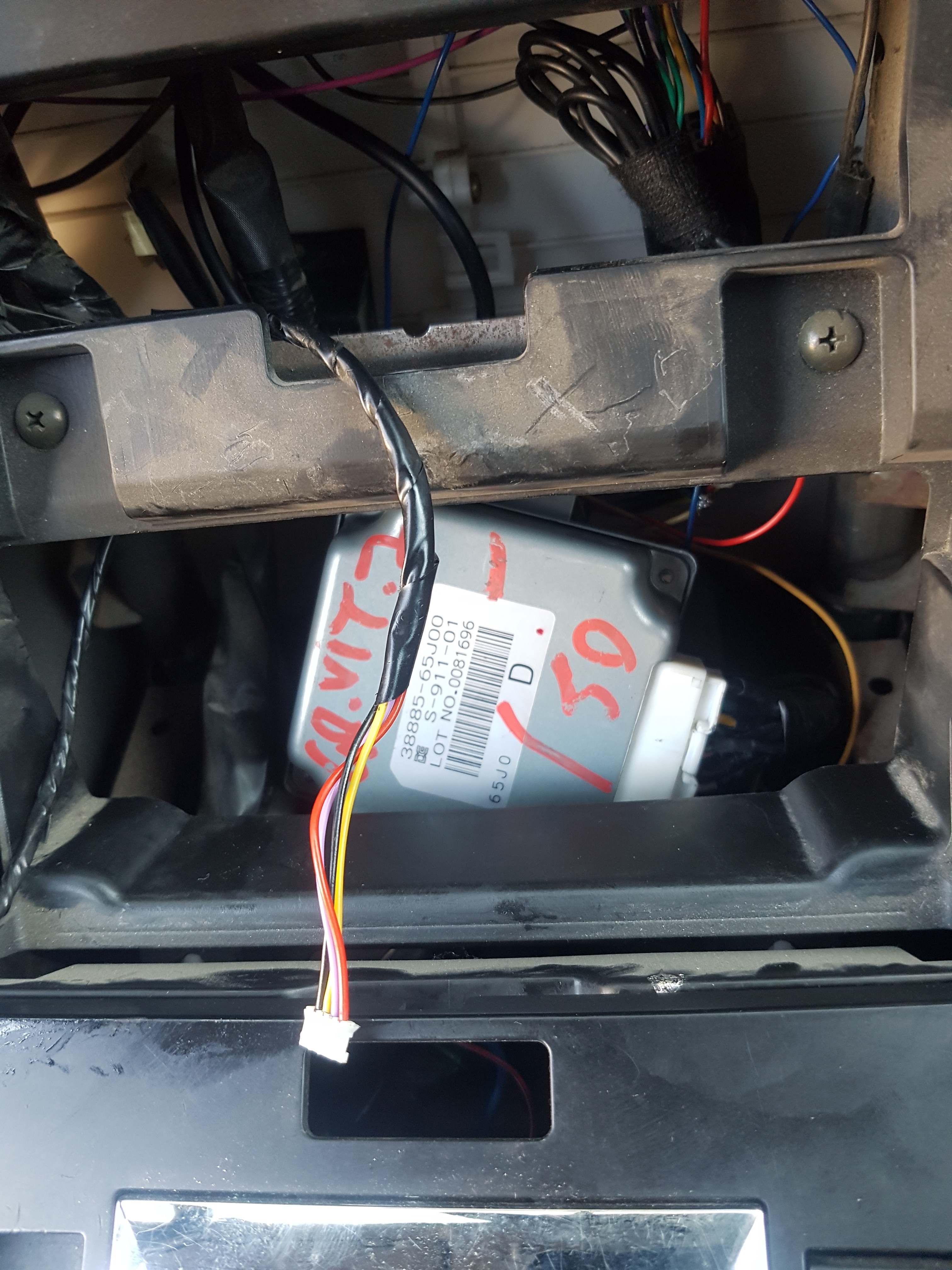

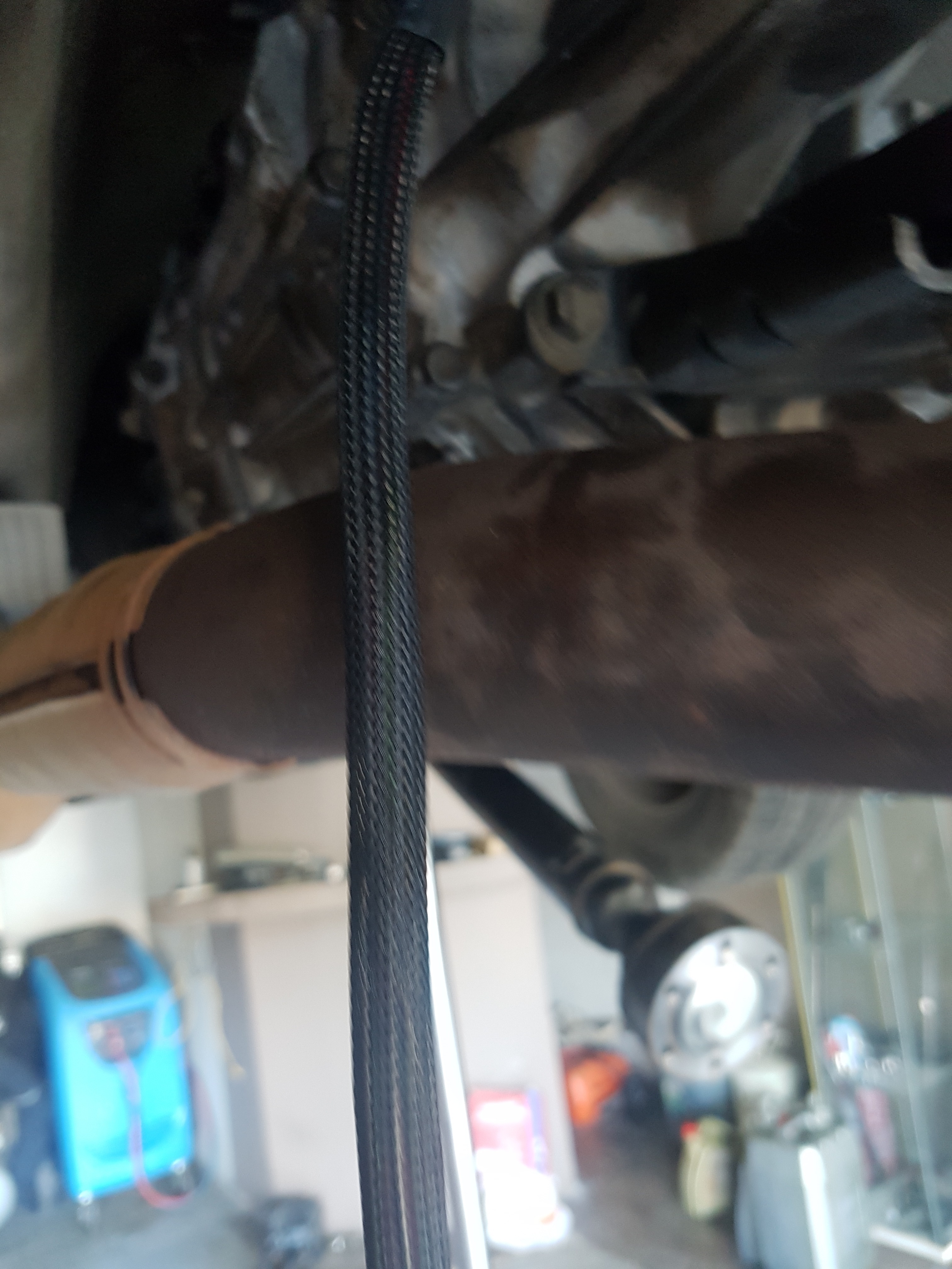

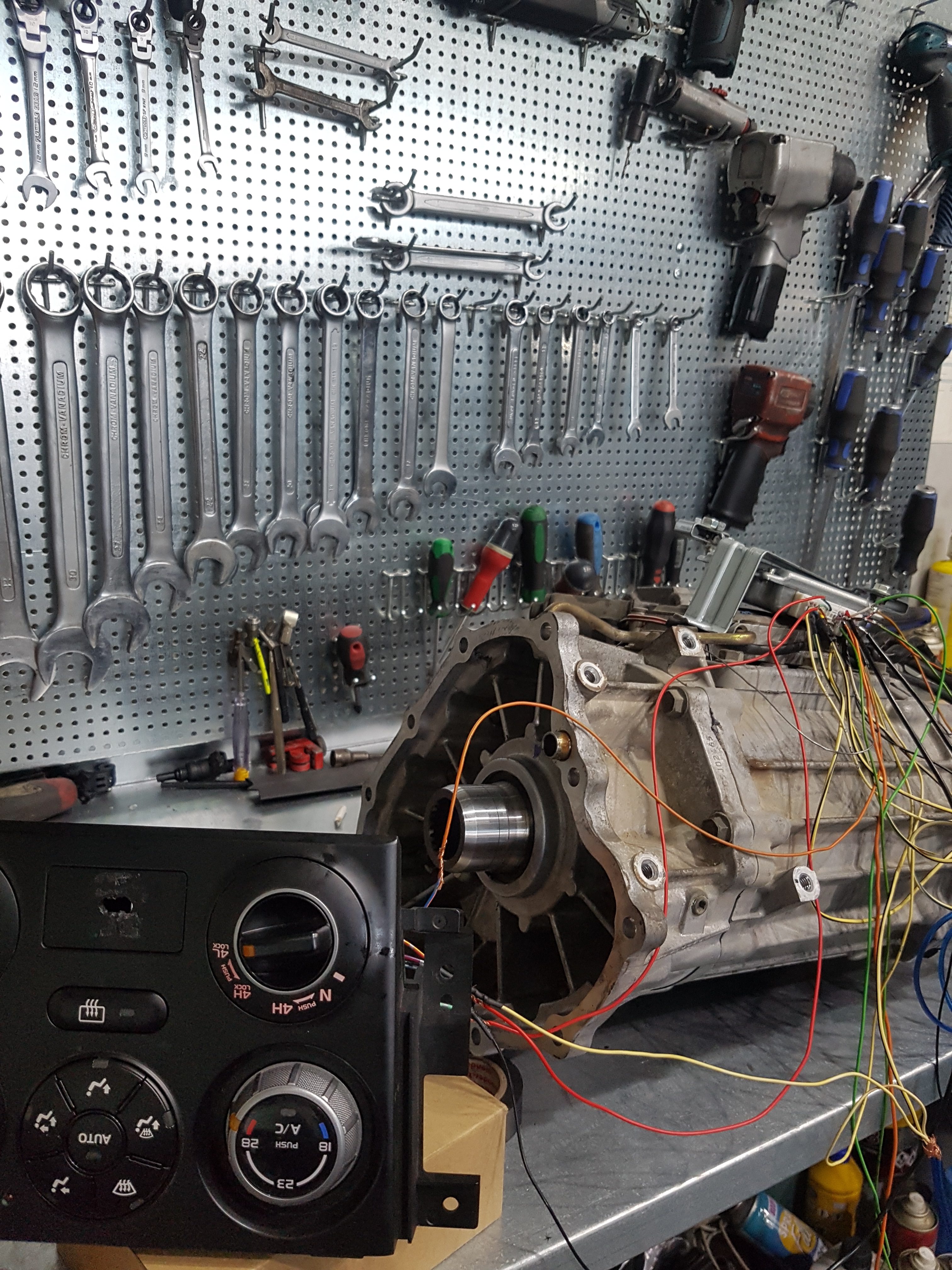

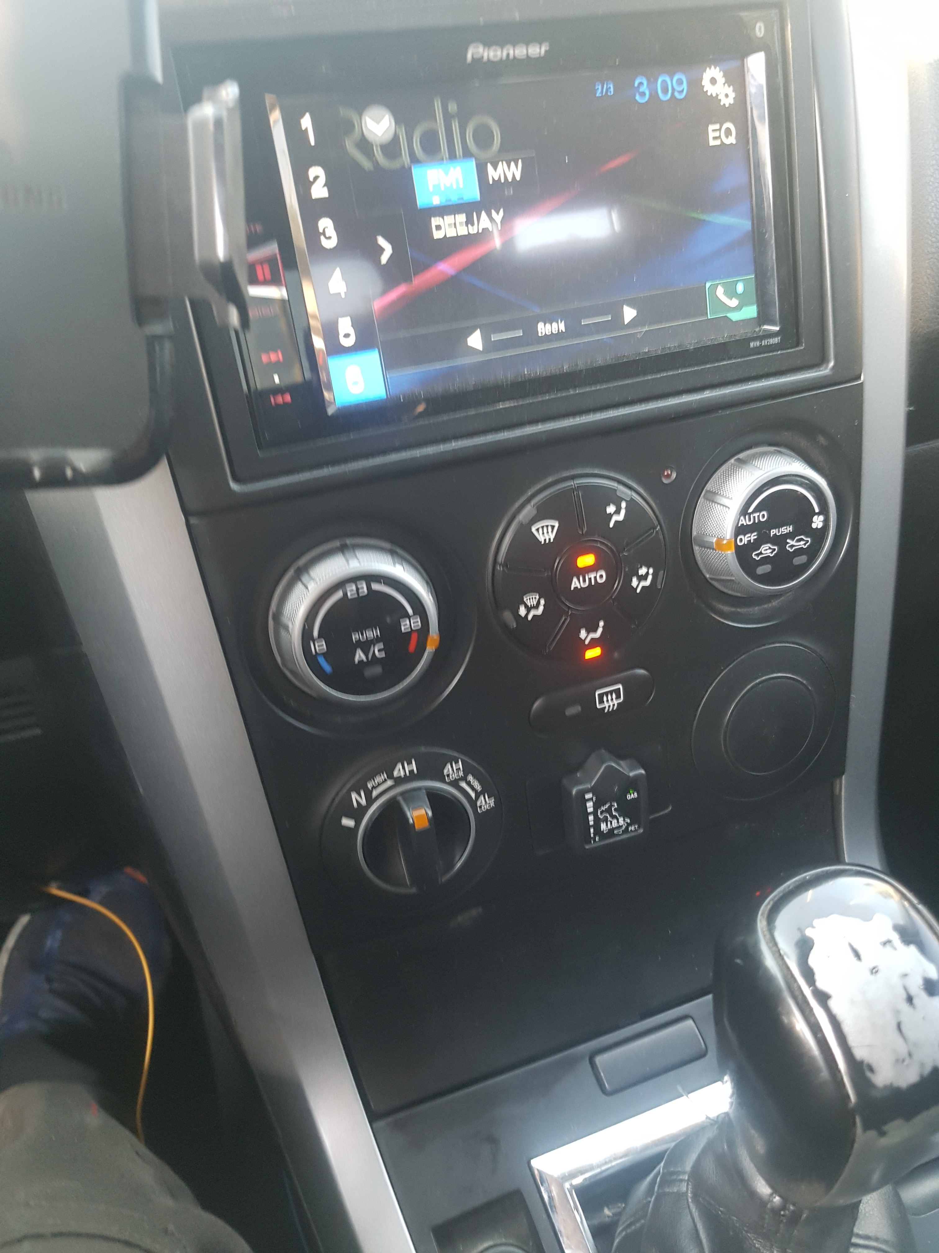

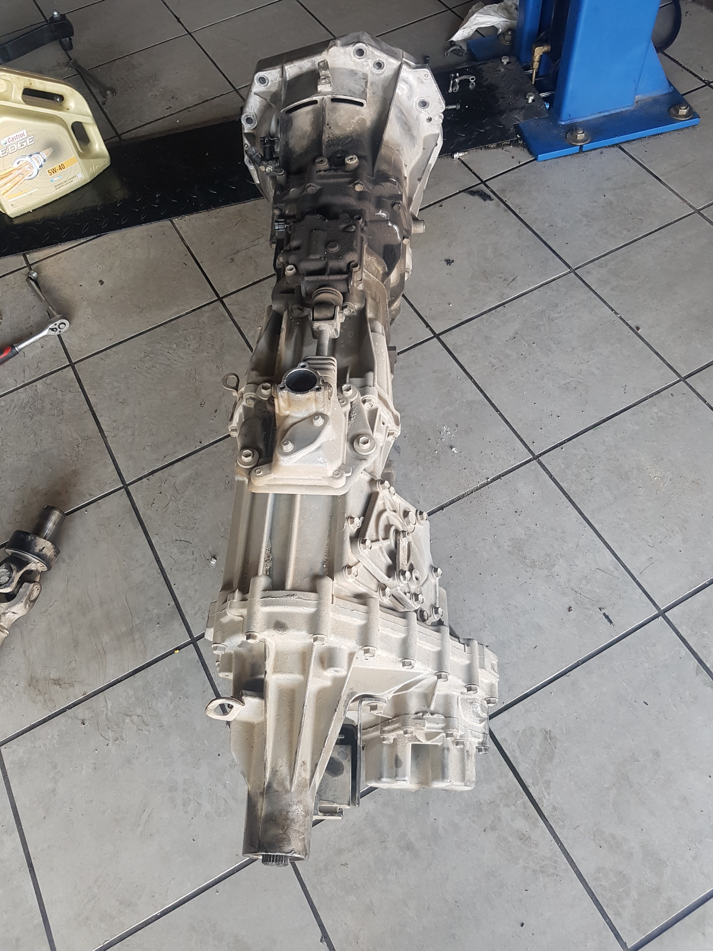

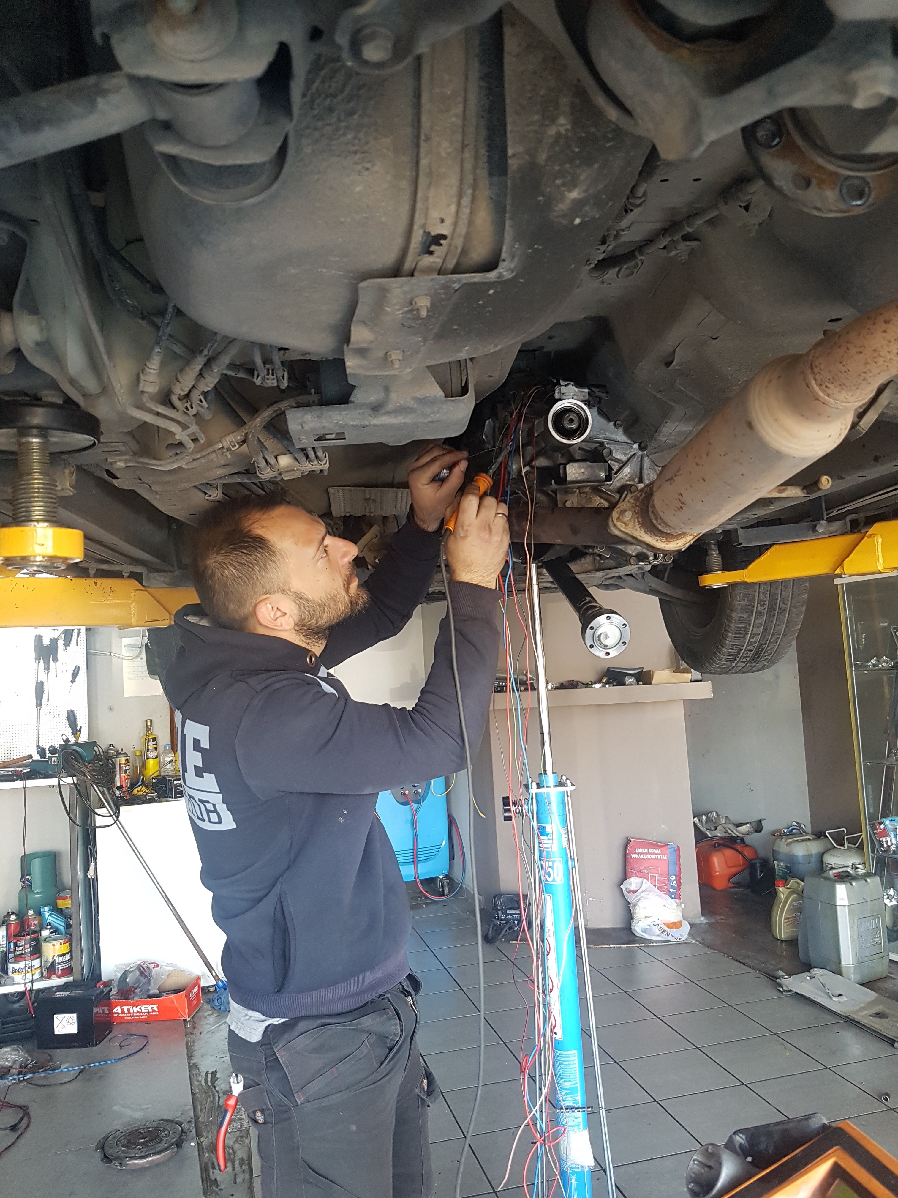

Δημοσίευσηαπό stathis26 » Σάβ Απρ 01, 2017 7:26 pm

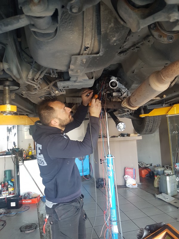

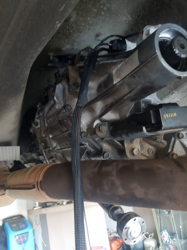

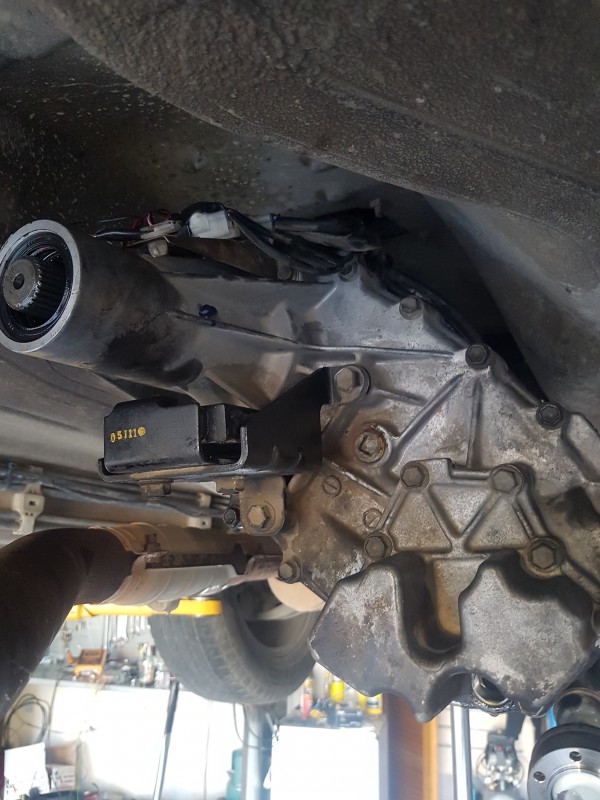

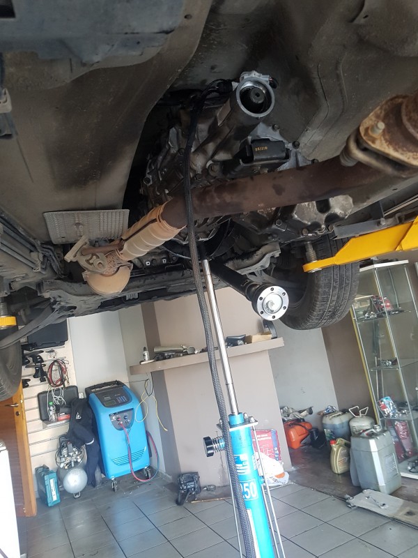

Τα ανταλακτικα που χρειαστικα ειναι
Transfer απο 2000λιτρο
Κουμπι επιλογης διαφορικων
Μια μοναδα διαχειρισης 4wd
Και μια βαλβιδα συπλεκτη
Και 10 μετρα καλωδιο..
Διαβασμα το manual
Φωτο δεν ανεβενουν δεν ξερω γιατι.
******Edit by panoshm******
Οι φωτογραφίες από το εγχείρημα :arrow:

Δημοσίευσηαπό stathis26 » Κυρ Απρ 02, 2017 2:20 pm
Δεν υπαρχει καποιο μυστικο αυτο που δεν καταλαβενω ομως γιατι οσοι το εφτιαξαν ετρεξαν να φτιαξουν κυκλαματα δικα τους κανα φανε μερονυχτα μπαινει η πλακετα 4wd απο δυλιτρο και συνεργαζεται αψογα με την ecu του 1600 απλα πρεπει να προσθεσω οτι ειμαι ηλεκτρολογος αυτοκινητων εχω συνεργειο..
Δωστε μου ενα mail να σας στειλω φωτο δεν ανεβαινουν
