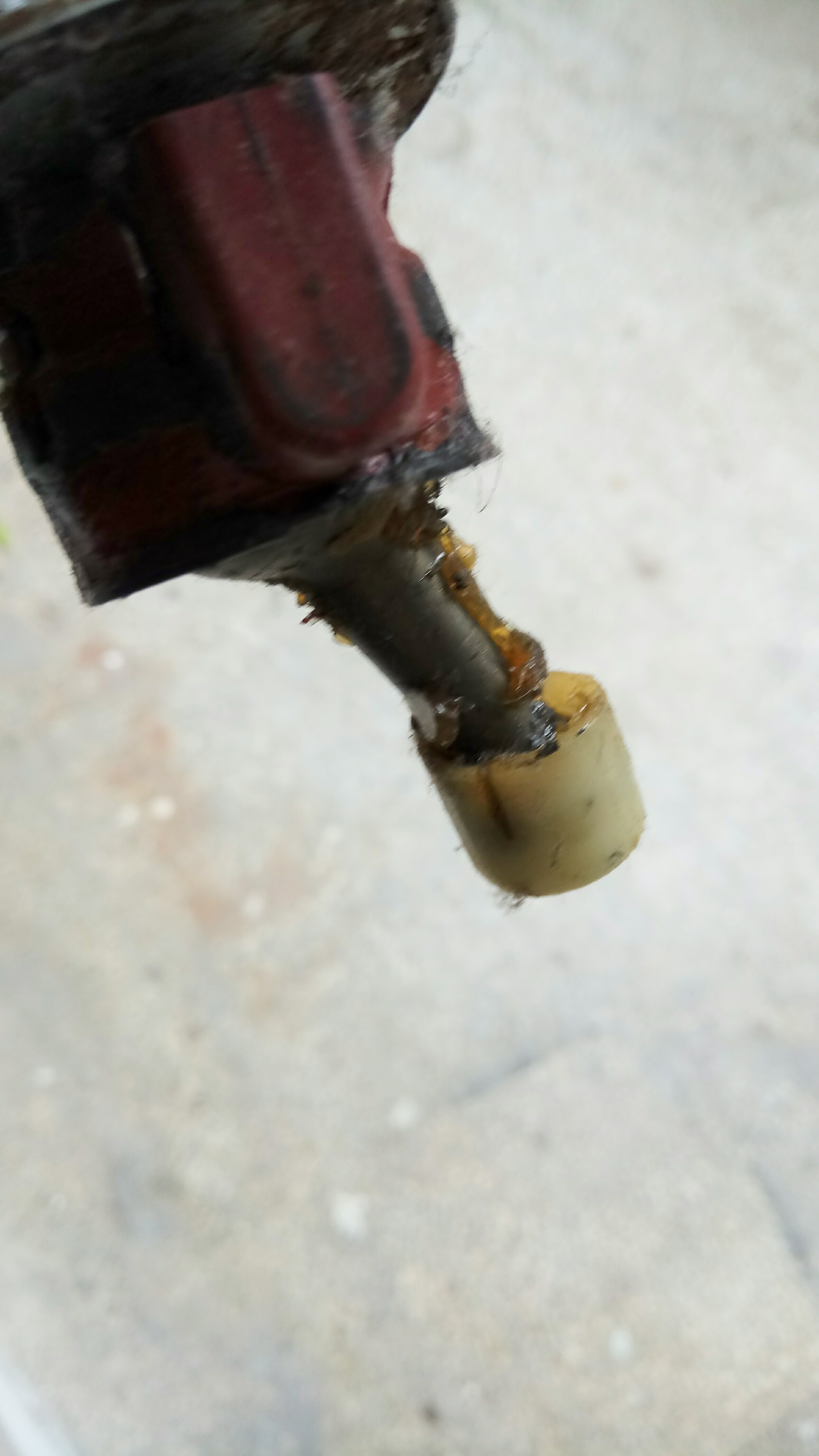

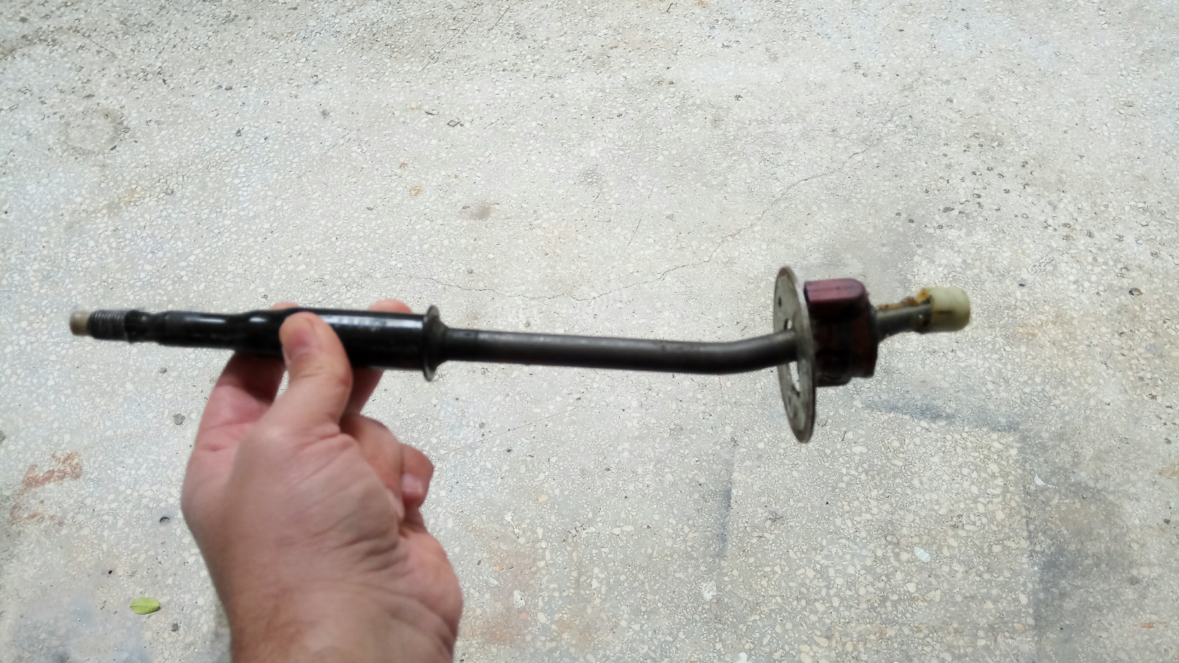

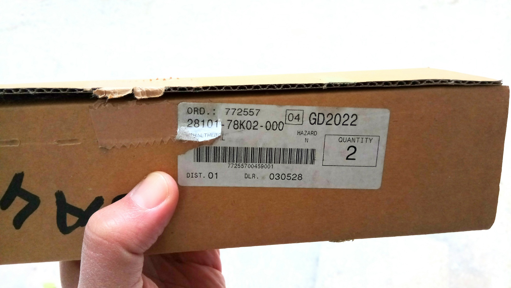

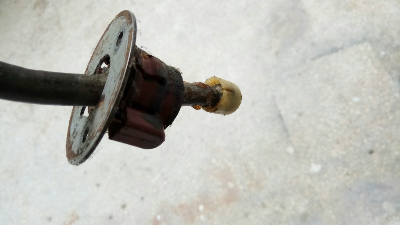

Οι φωτο που χρωστάω.....
Κωδικος ανταλλακτικού
Το άσπρο πλαστικό κανει τον τζόγο.....
Οσο για την τιμη δεν θυμαμαι περιπου 100 με 150€ εργασία και το ανταλλακτικό (θα ψαξω να βρω το τιμολογιο και θα σας πω ακριβως)

Δημοσίευσηαπό Antonioz » Τετ Οκτ 17, 2018 7:18 pm
Το άσπρο πλαστικό που κάνει τον τζόγο υπάρχει σαν ανταλλακτικό ή πρέπει να πάρω όλον τον λεβιέ; Άρχισε να τζογαρει πολύ.. :(
Re: Τζόγος στο λεβιέ ταχυτήτων
Δημοσίευσηαπό theo_ts » Τετ Οκτ 17, 2018 7:25 pm
Δεν θυμαμαι να υπήρχε......για ψαξε..... οπότε αναγκαστικά ολο το λεβιε
