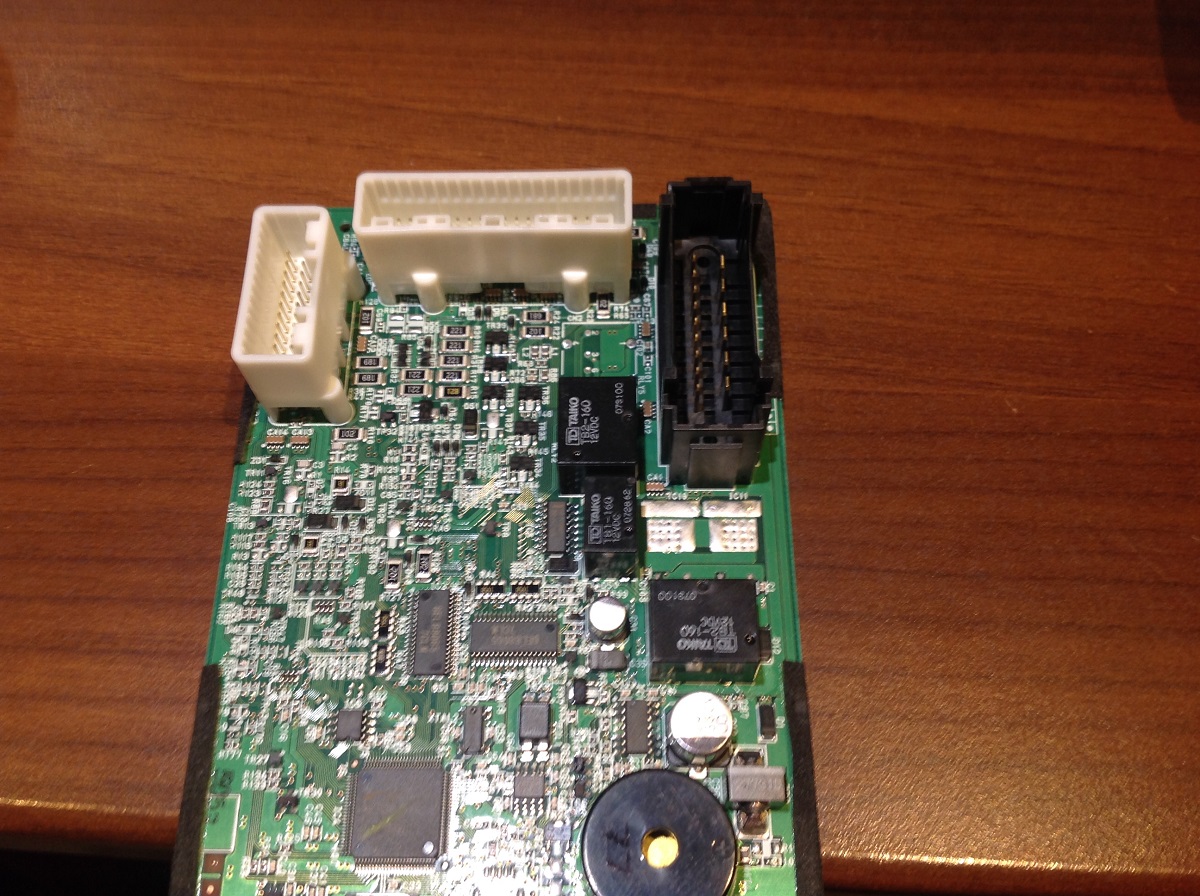

Έβγαλα μερικές φωτό την πλακέτα.Την εχω ξεμονταρει απο το αμάξι αλλά δεν γνωρίζω το τρόπο που μπαίνουν οι φωτό στο forum.Τις εχω στο email μου και θελω να τις περάσω εδω για να τις δείτε πως γινεται;Στη πλακέτα πάνω εχει 3 ρελεδακια 12v 2 πυκνωτές και πύλες δεν βλεπω τραντζιστορ.

Δημοσίευσηαπό ΑΡΗΣ » Σάβ Φεβ 11, 2017 11:16 pm
Αυτη ειναι η φωτο της πλακετας.

Re: Πλαφονιέρα NGV 2.0 ΠΡΟΒΛΗΜΑ
Δημοσίευσηαπό pap » Σάβ Φεβ 11, 2017 11:43 pm
όπως βλέπω τ φωτογραφία είναι στην γωνιά επάνω δεξιά εξωτερικά κ ανάμεσα στην μαύρη κ άσπρη φύσα ..αν μπόρεσης βάλε μια φώτο ακόμα να σ πω ακριβώς...
