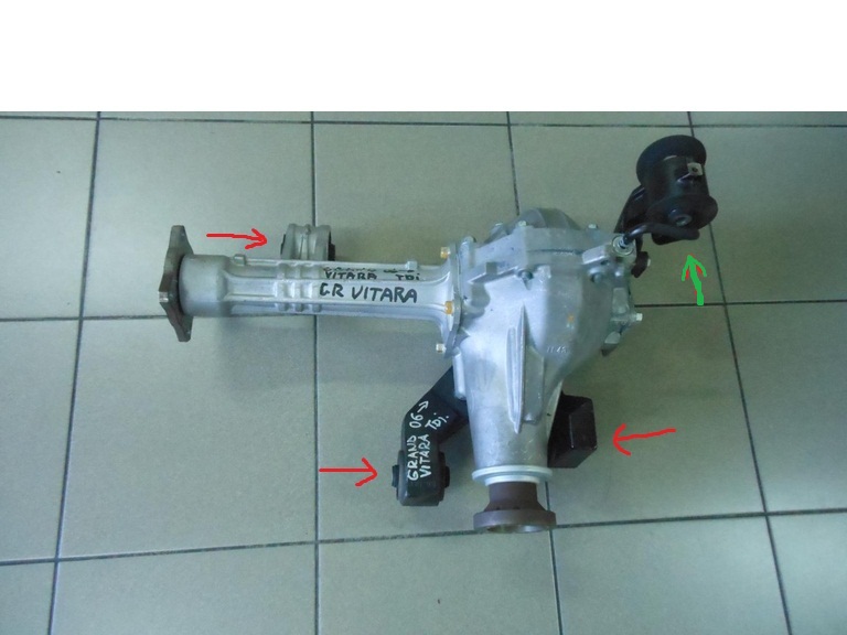

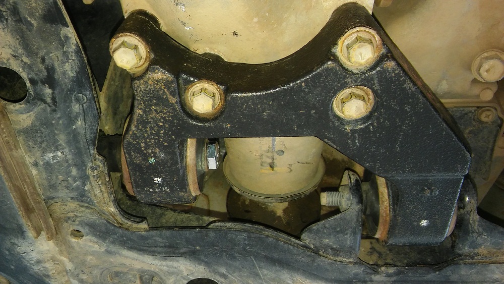

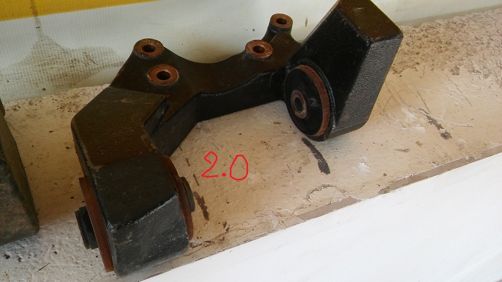

Στις τελευταίες βόλτες στο βουνό άκουγα ενα μικρό χτύπημα - τζόγο από το μπροστινό σύστημα, υπέθεσα οτι θα είναι κάποιο μπαλάκι ψαλιδιού ή λάστιχο αντιστρεπτικής κ.λ.π.
Μετά απο έλεγχο διαπιστώθηκε οτι ειναι η επάνω βάση του εμπρός διαφορικού, αυτή που φαίνεται στην παρακάτω φωτο με το πράσινο βελάκι.

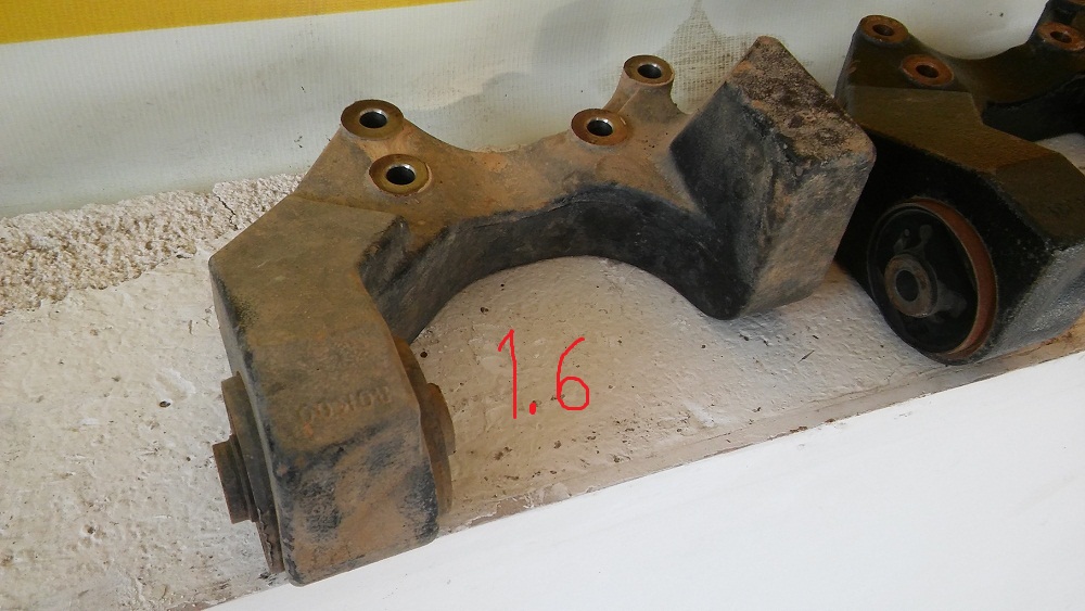

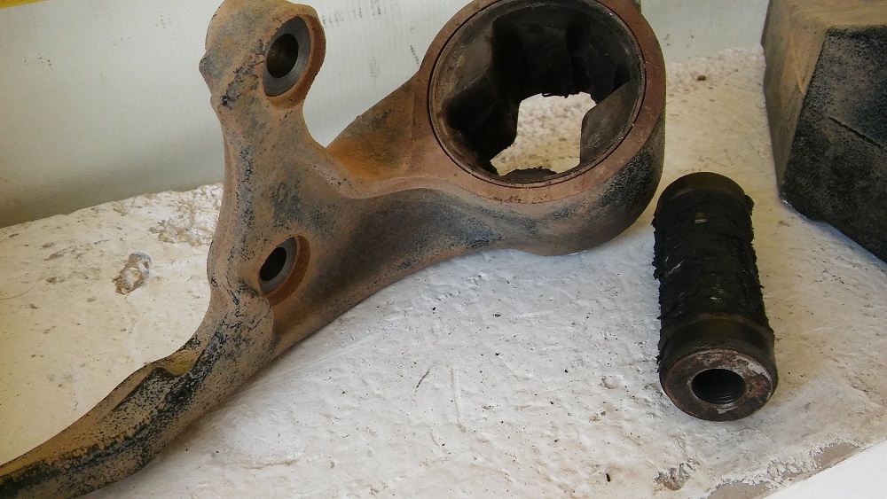

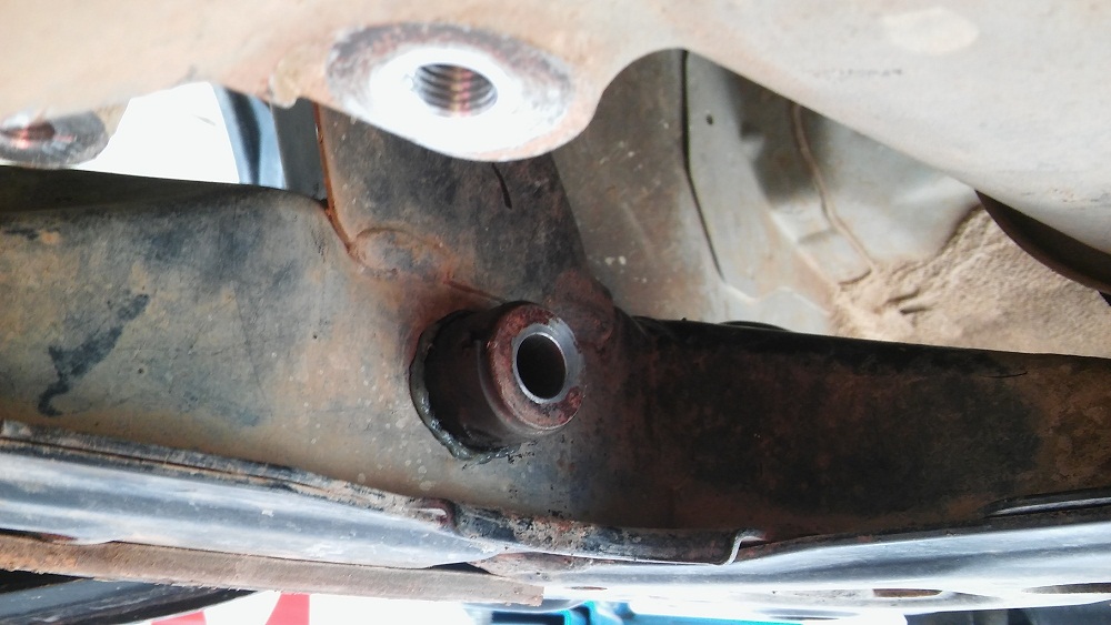

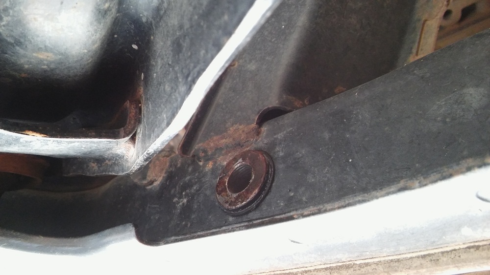

Ελέγχοντας και τις άλλες βάσεις του διαφορικού παρατήρησα οτι η κεντρική βάση του εμπρος διαφορικού του 1.6 (με ενα σινεμπλοκ) ειναι διαφορετική απο του 2.0 (με 2 σινεμπλοκ) οπως φαίνεται στις παρακάτω φωτο.
Προφανώς η μαμα suzuki λόγω απουσίας αργών και μικρότερης ιποδύναμης στο 1.6 θεώρησε ''σωστο'' να μην βάλει δεύτερο σινεμπλοκ με αποτέλεσμα οταν το ζορίζουμε αρκετά στα off road κομμάτια να μην εχει την απαιτούμενη στήριξη και να παίρνει μεγάλο φορτίο το επάνω σινεμπλοκ και να αρχίζουν τα προβλήματα :doh:

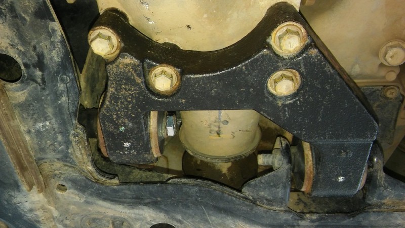

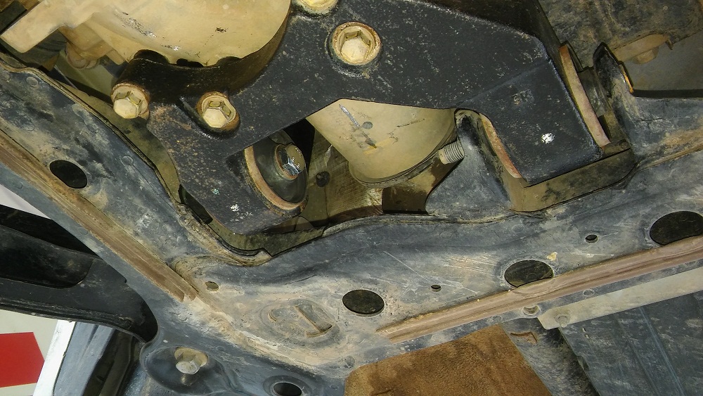

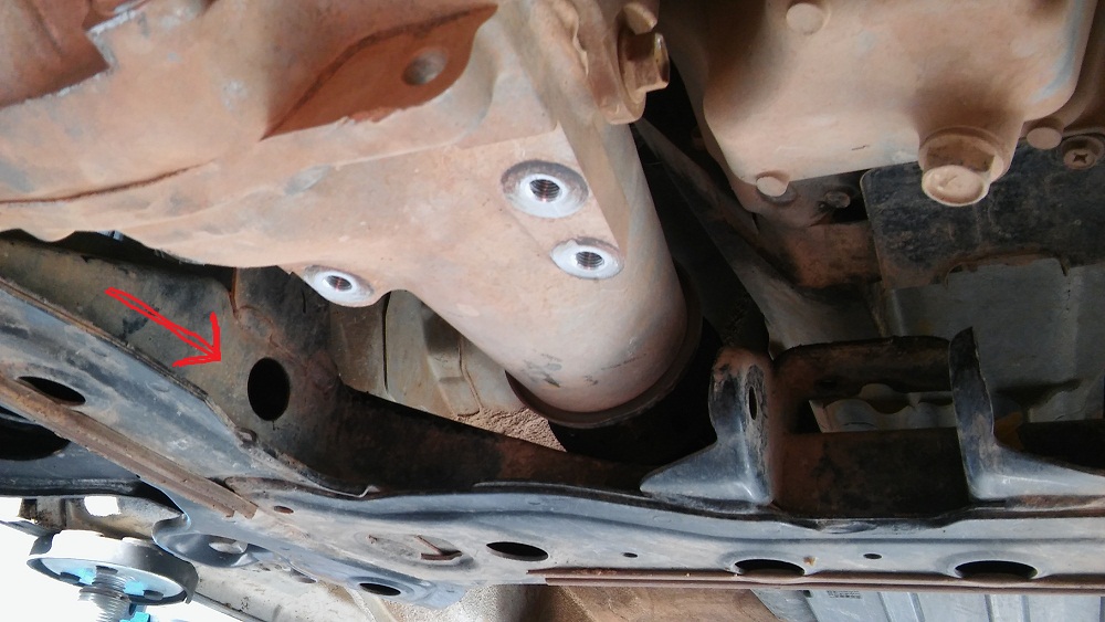

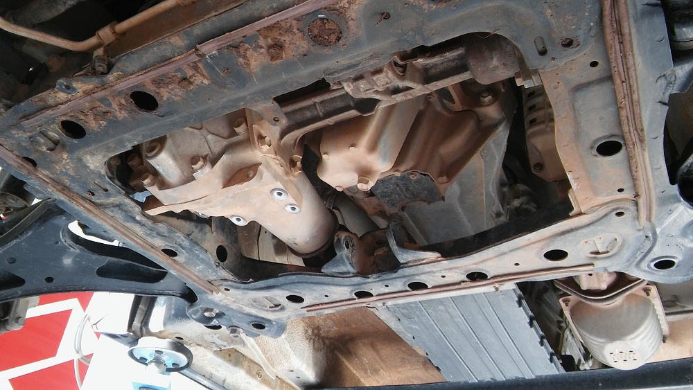

Αφού άλλλαξα το πάνω σινεμπλοκ που ειχε πρόβλημα, ήθελα να προσαρμόσω την κεντρική βάση του διαφορικού απο το 2λιτρο με τα δυο σινεμπλοκ για να μην έχω πάλι τα ιδια θέματα.
Το υποπλαίσιο ομως του 1.6 δεν εχει στήριξη (τα αυτάκια) για το δεύτερο σινεμπλοκ
εχει μια τρύπα ομως στο υποπλαίσιο οπως φαίνεται παρακάτω
στην οποία μπαίνει ο πύρος απο το κομένο σινεμπλοκ (που άλλαξα) ακριβώς και στην ίδια ευθεία με το σινεμπλοκ απο το 2λιτρο :D

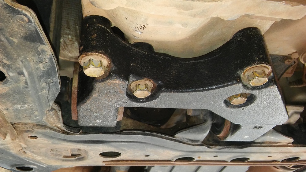

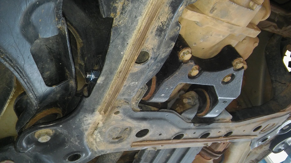

Δημοσίευσηαπό Leone » Παρ Ιαν 27, 2017 3:31 pm
Αλλη μια φωτογραφία απο την έξω πλευρά του υποπλαισίου
Ετσι τοποθετήθηκε η βάση με τα δυο σινεμπλοκ απο το 2λιτρο
χρειάστηκε μια μακριά βίδα m12 και η κατασκευή ολοκληρώθηκε.

Δημοσίευσηαπό georgeke » Σάβ Ιαν 28, 2017 9:04 am
τον πειρο απο το κατεστραμμενο πανω σινεμπλοκ τον κολλησες στη τρυπα του υποπλαισιου η' εφαρμοζει τοσο σφιχτα που με τους κραδασμους δε θα φαγωθει και θα ξεχειλωσει η τρυπα?
βλεπω και κατι σαν γρασσο η' μηπως ειναι εποξικη στη φωτο της συναρμογης του πειρου με το υποπλαισιο?
ποσο κοστισε το σινεμπλοκ απο το διλιτρο?
georgeke
Δημοσιεύσεις: 706
Λάστιχα: COOPER ATT
Aka: dynagrego
Re: Βάση εμπρός διαφορικού σε NGV 1.6 από NGV2.0
Δημοσίευσηαπό Leone » Σάβ Ιαν 28, 2017 4:42 pm
georgeke έγραψε:τον πειρο απο το κατεστραμμενο πανω σινεμπλοκ τον κολλησες στη τρυπα του υποπλαισιου η' εφαρμοζει τοσο σφιχτα που με τους κραδασμους δε θα φαγωθει και θα ξεχειλωσει η τρυπα?
Εφαρμόζει σφιχτά, αλλά καλο ειναι όπως είπες να γινουν 2-3 πονταρισιές. Γρασο έβαλα.
Η Κεντρική βάση με τα δυο σινεμπλοκ μεταχειρισμένη 35 ευρώ απο γνωστό μαγαζί στους Αγ.Αναργύρους

Το ίδιο σινεμπλόκ άλλαξα και γώ σε 2λιτρο αλλά το κύριο πρόβλημα ήταν σε ενα ρουλεμαν μέσα στο διαφορικό.. είσαι οκ τώρα; ή ακούς ακόμη χτυπήματα;
Δημοσίευσηαπό Leone » Κυρ Ιαν 29, 2017 9:14 pm
Antonioz έγραψε:Το ίδιο σινεμπλόκ άλλαξα και γώ σε 2λιτρο αλλά το κύριο πρόβλημα ήταν σε ενα ρουλεμαν μέσα στο διαφορικό.. είσαι οκ τώρα; ή ακούς ακόμη χτυπήματα;
Ναι, δεν εχω θόρυβο τώρα, το συγκεκριμένο σινεμπλοκ εχει δυο προστατευτικές λαστιχιενιες ροδέλες για να μην χτυπάει πανω στα αυτάκια (σε περιπτωση που δέχεται μεγάλες πιέσεις), την μια απο αυτές την ειχε κόψει.
