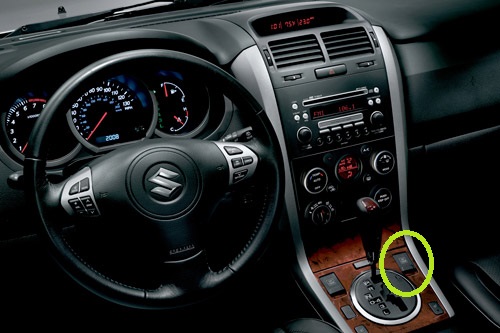

Ενώ η αριστερή υποδοχή δούλευε κανονικά, η δεξιά που γράφει 120w, σταμάτησε να βγάζει ρεύμα.

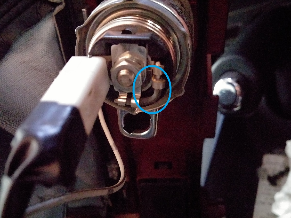

Τσέκαρα ασφάλειες και ήταν ok, οπότε έβγαλα το πλαστικό κάλυμμα να δω μήπως είχε ξεκουμπώσει η φύσα από κάτω.
Στην φωτογραφία φαίνεται η λειτουργική υποδοχή. Στην ελαττωματική είχε κοπεί το καλωδιάκι που έχω κυκλώσει με μπλε.
Όταν πήγα να το κολλήσω έλιωνε, λες και ήταν καλάι/κόλληση. Έβαλα ένα μικρό καλωδιάκι για να δουλέψει.
Το θέμα είναι, τι ήταν αυτό? Όντως καλάι και χρησιμοποιείται σαν δεύτερη ασφάλεια στους αναπτήρες? Κάποιο άλλο υλικό?
Πρέπει να το αλλάξω ή να το αφήσω έτσι?

Όχι πολύ χαμηλά το κολλητήρι, και ίσα που είχε ζεσταθεί. Έλεγα να βάλω στην θέση του καλάι, γιατί μόνο έτσι συγκρίνεται από τον τρόπο που έλιωνε.
Παρ' αυτα, δεν είμαι σίγουρος αν ήταν καλάι αυτό το υλικό. Γι'αυτό ρωτάω, αν ξέρει κάποιος τι είναι να βάλω το ίδιο.

Το συγκεκριμένο υλικό λέγεται Fusible Link wire. Θα πρέπει να αναγνωρίσεις επακριβώς το είδος του καλωδίου που έχει κοπεί για να πάρεις το αντίστοιχο. Το κόβεις και το προσαρμόζεις. Κάποιος ηλεκτρολόγος κοντά σου θα μπορεί να σε βοηθήσει για τη σωστή επιλογή, τα Αmp είναι 10 πάντως με 12V - 120W.
Ενδεικτικά δές τις παρακάτω ιστοσελίδες.
http://www.autozone.com/electrical-and- ... ckfit=true
Το AWG16 είναι για 20 Α και το AWG14 για 30 Α. Εάν είναι 10Α η ασφάλεια της συγκεκριμένης γραμμής τότε θα χρειαστείς AWG18 χωρίς να αποκλείω και το AWG20.

Ααααυτό έψαχνα! Thanks! Με βοήθησες!
