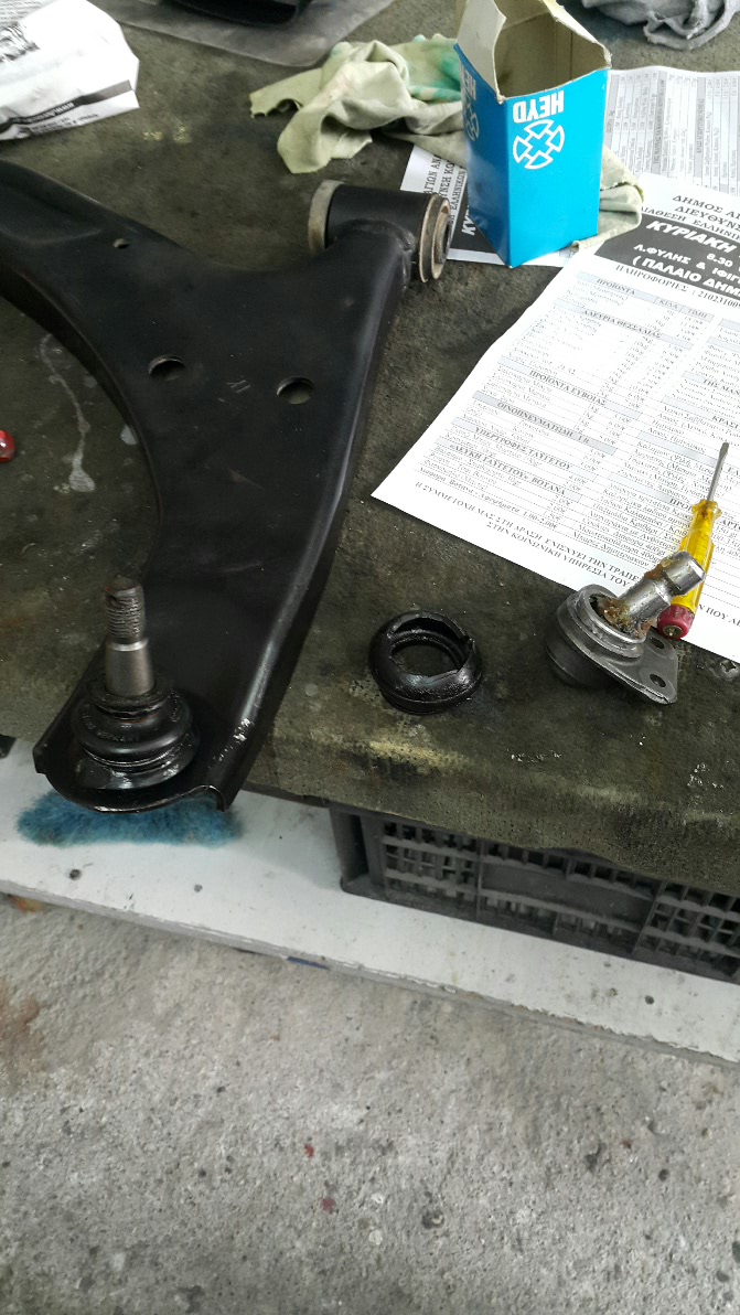

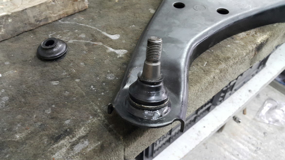

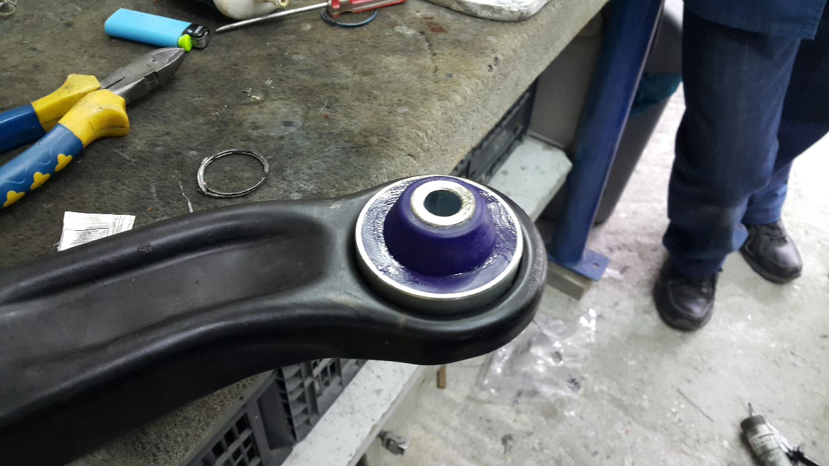

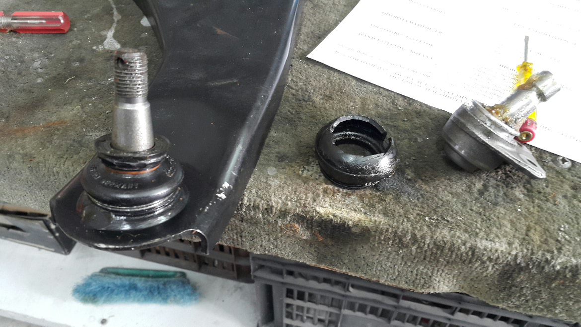

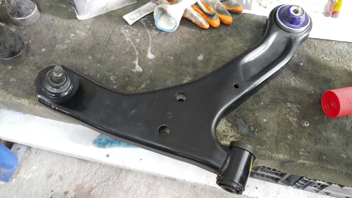

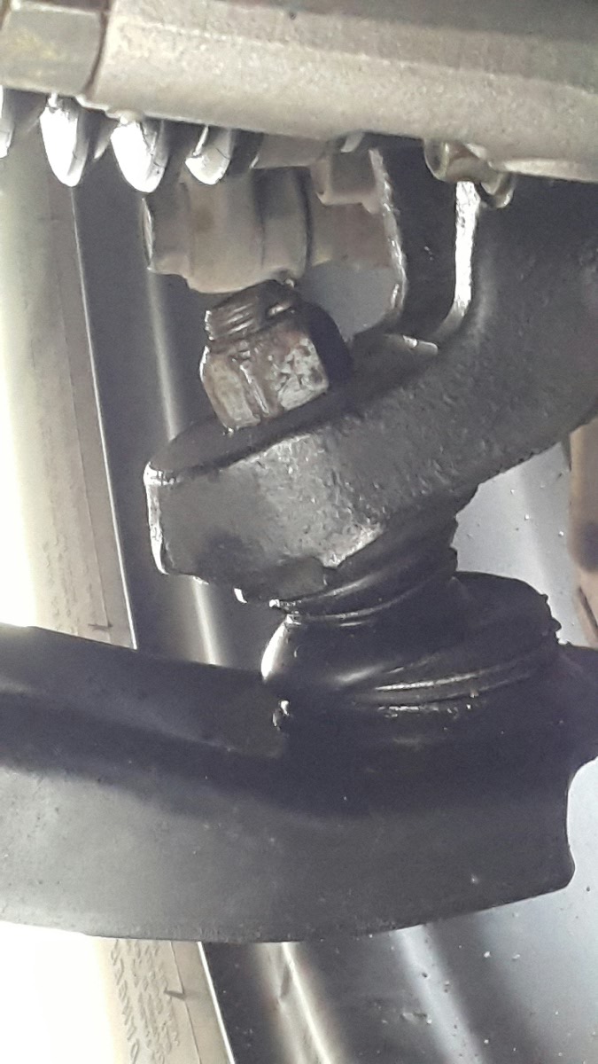

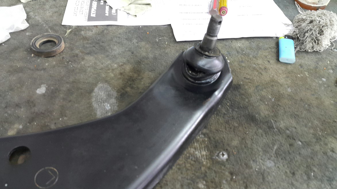

Όπως λέει και το θέμα έκανα επισκευή του μπροστινού συστήματος. Αρχικά έκανα τα ψώνια ακρομπαρα ημιμπαρα φούσκες μπαράκια ζαμφορ και τα περιβοητα σινεμπλοκ της super pro τα οποία τα πήρα από Red jim vamman.gr (άψογη συνεννόηση και εξυπηρέτηση ).Έκανα εχθές την τοποθέτηση όλα μια χαρά το μόνο πρόβλημα τα μπαλάκια στα ψαλίδια το γνωστό πρόβλημα σκισμένα φουσκακια και τίγκα λάσπη τα οποία και δεν αλλάζονται. Οοοοοοχι δεν γίνεται θα σε φτιάξω βγάζω μόνο τα φουσκακια πλένω τα μπαλάκια ευτυχώς δεν είχαν θέμα γρασαρισμα και το κουλό. ..αγόρασα μετα απο πολυ ψάξιμο μπαλάκια από vw sirocco το αρχαίο που ταιριάζουν τα φουσκακια στις διαστάσεις μάλιστα είναι και λίγο πιο στενά και κάθονται καλύτερα για τα ψυλομενα .Επίσης γρασαρισα και την κρεμαργιερα η οποία το γρασο ήταν σε τραγική κατάσταση. Το αποτέλεσμα τέλειο δεν ακούγεται τίποτα το αμάξι έγινε πολύ συμπαγές. :D :D

εδώ φενεται το σκίσιμο

το αποτέλεσμα με τα νεα φουσκακια

400 όλα τα ανταλλακτικά όμως πήρα μάρκα 555 japan μακράν ότι καλύτερο σε ιμιτασιόν υπάρχουν αρκετά ποιο φθηνά σε αυτά τα λεφτά και τα super pro και τοποθέτηση μόνος μου

140000χλμ έχει αν και αυτό έχει να κάνει με την χρήση που κάνει ο καθένας και το πόσο το έχει ψηλωσει γιατί τώρα που έκανα αυτή την επισκευή κατάλαβα ότι το αυτοκίνητο είναι στα όρια του από θεμα ύψους mad +3.5 προσθήκες και δεν μιλάω για σωληνακια η σινεμπλοκ αλλά για το σπάσιμο που κάνουν τα μπαλάκια είναι στο όριο
