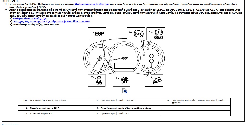

Άγγελε υπάρχει άλλο λαμπάκι για το ESP και άλλο για το TCS!!
Aυτό του TCS αναβοσβύνει όταν το σύστημα είναι σε λειτουργία και σκαρφαλώνεις και είναι πολύ έντονο και το βλέπεις , το άλλο του ESP μας δείχνει σταθερά αναμμένο πότε το ESP είναι off ή πότε θα λειτουργήσει στιγμιαία αν και δεν θα προλάβεις να το δεις γιατί θα κοιτάς τον δρόμο
Το ΤCS λοιπόν ΔΕΝ απενεργοποιείται ποτέ, παρά μόνο το ESP και αυτό αν το απενεργοποιήσουμε ξαναμπαίνει αυτόματα κοντά στα 40κμ.

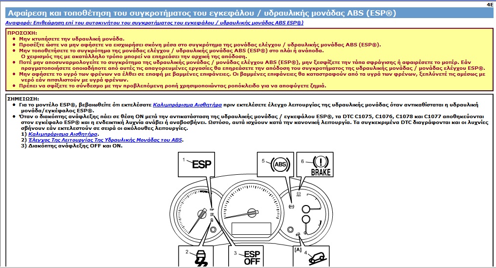

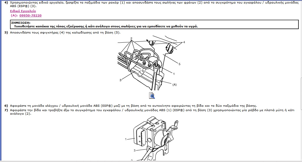

Αντώνιε θα με ενδιέφερε και εμένα η τοποθέτηση tcs. Αν βγάλεις άκρη βάλε μια φωνή. Νομίζω καλωδιακά έχουμε αναμονή στο κουμπί τουλάχιστον αλλά πρέπει να το δούμε. Όταν το ξήλωσα μπροστά για να βάλω την οθόνη είχε μια ελεύθερη φίσσα εκεί κοντά που μπαίνει το κουμπί esp on/off. Θα πρέπει να το ξηλώσω μια μέρα και να το σιγουρέψω σύμφωνα με το service manual.

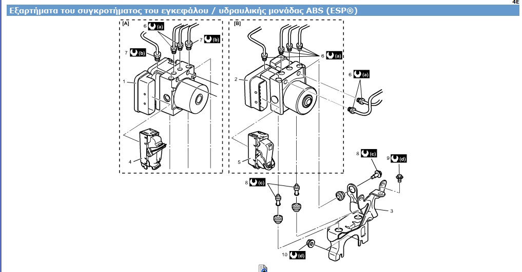

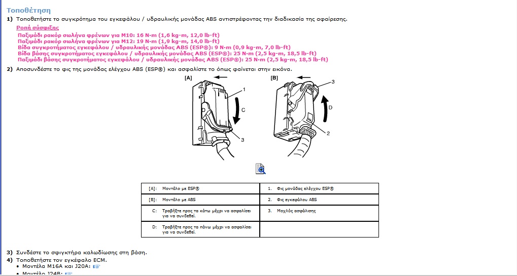

Πρέπει να είναι δύσκολη μετατροπή........
Ρίξε μια ματια..... μια γευση...γιατί είναι πολλά......
Σίγουρα θες εγκέφαλο ABS (ESP®).........

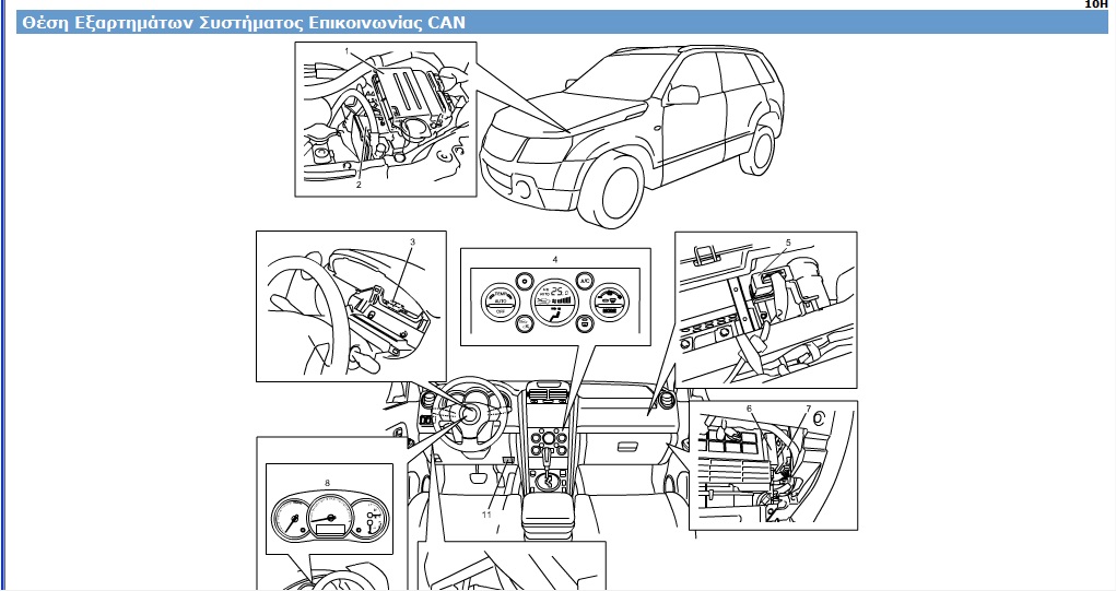

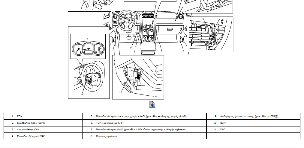

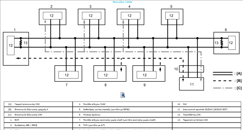

Το σίγουρο είναι ότι χρειάζεται άλλη μονάδα abs η οποία είναι με esp και τον αισθητήρα γωνίας του esp. Το πιο δύσκολο είναι να μάθουμε αν η υπάρχουσα καλωδίωση μας καλύπτει. Αλλιώς βράστα και άστα!!
