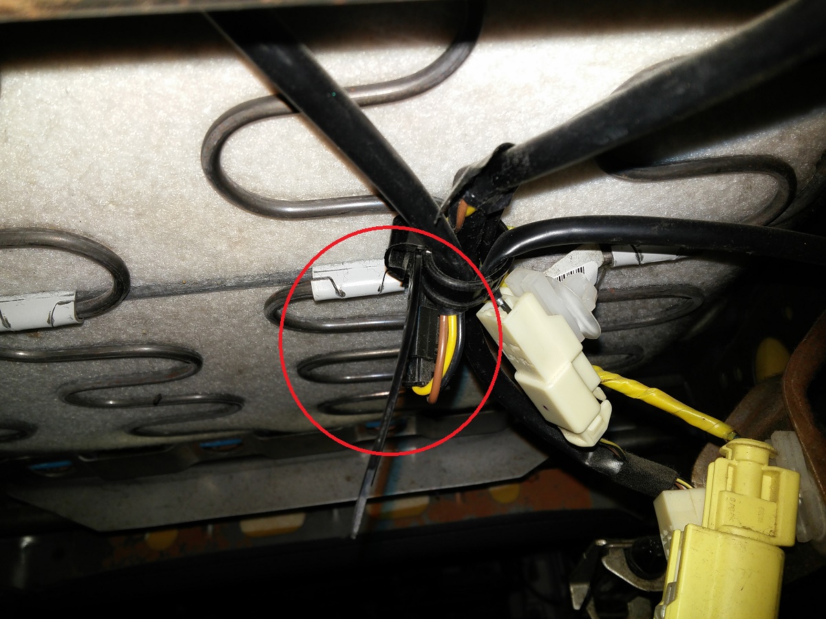

Δημοσίευσηαπό jkanellopoylos » Δευτ Δεκ 19, 2016 12:47 pm
Μπορεί κάποιος να βγάλει μια φωτογραφία τη φίσα στο κάθισμα που πρέπει να ελέγξουμε;

Δημοσίευσηαπό Geo. » Τρί Ιαν 17, 2017 2:49 pm
Λογικά είναι το κίτρινο βύσμα (αριστερό) που πηγαίνει προς το κάθισμα. Σε αυτό πρέπει να μετρήσετε αντίσταση.
Η άλλη μεριά πρέπει να φέρνει τάση, οπότε πρέπει να έχετε 12V.
Η λευκή φύσα (δεξιά) είναι το buzzer της ζώνης.

Δημοσίευσηαπό jkanellopoylos » Τρί Ιαν 17, 2017 2:55 pm
Ευχαριστώ θα το ελέγξω το απόγευμα! Μήπως ξέρεις που είναι η ασφάλεια και τι ασφάλεια είναι; Ρωτάω επειδή έχω βάλει εγώ, τα θερμαινόμενα καθίσματα και τα διακοπτάκια, μήπως χρειάζεται να βάλω και κάποια ασφάλεια !

Δημοσίευσηαπό grvitara » Τετ Ιαν 18, 2017 10:38 pm
Geo. έγραψε:Εικόνα
Χωρίς να είμαι σίγουρος το κίτρινο είναι για τον αερόσακο και το λέω αυτό γιατί το δικό μου δεν έχει θερμαινόμενα και το κίτρινο καλώδιο υπάρχει οπότε λίγο προσοχή.

Δημοσίευσηαπό ΝΙΚΟΣ ΧΡΙΣΤΑΚΗΣ » Παρ Ιαν 20, 2017 9:41 am
grvitara έγραψε:
Geo. έγραψε:Εικόνα
:!: :!: :!: :!: Μηχανολογικα και για λογους ασφαλειας να ξερετε οπου ειπαρχει κιτρηνη γραμη ΠΑΝΤΑ ειναι αεροσακος :!: :!: :!: :!:

Δημοσίευσηαπό Geo. » Τρί Ιαν 24, 2017 10:22 pm
Γράψτε λάθος...! Θα ξανατσεκάρω καλωδιώσεις στα δικά μου καθίσματα και θα επανέλθω..

Δημοσίευσηαπό Geo. » Σάβ Φεβ 11, 2017 10:34 pm
Έστω και καθυστερημένα, λόγω φόρτου εργασίας,
Υπάρχουν κι άλλα βύσματα, λογικά πρέπει να 'ναι το μαύρο. Το ένα καλώδιο μπαίνει μέσα στο κάθισμα.
Υπόψιν ότι για να ανάβει το θερμαινόμενο, εξαρτάται και από τη ρύθμιση θερμοκρασίας που έχετε βάλει στο καλοριφέρ.
