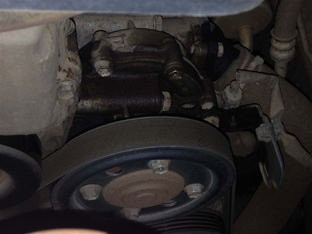

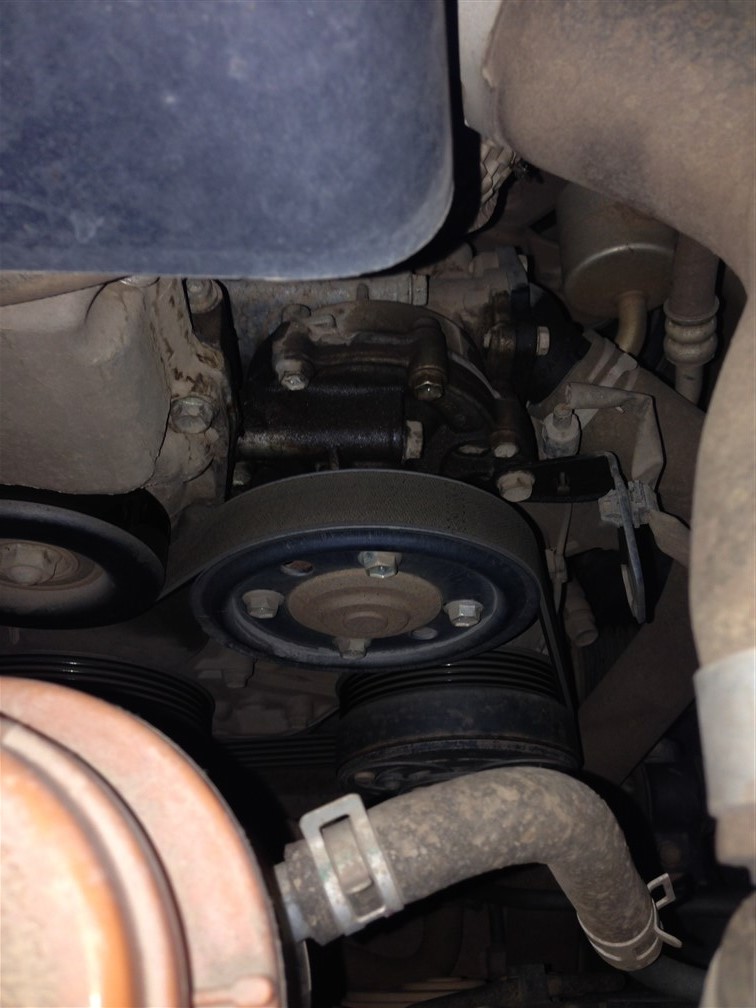

Δημοσίευσηαπό DENNISLA » Πέμ Σεπ 22, 2016 2:08 pm
Παρακατω παραθετω μερικες φωτο κ περιμενω τις γνωμες σας για το τι μπορει να ειναι :think: :think: :think: :think: :think:
Η συγκεκριμενη διαρροη ειναι πολλα χρονια αλλα ηταν πολυ μικρη,εχθες παρατηρησα οτι εχει γινει μεγαλη!!!!'
Δεν βλεπω να εχει σταξει πουθενα κατω εκει που παρκαρω αλλα εχει <<απλωθει σημαντικα>>..........

Στο σημειο αυτο μαλλον καποια τσιμουχα :think:
Αν μπορεις πλυνε το σημειο (με ψεκαστηρι με χημικο για μηχανη και μετα νερο)εννοειται κρυα η μηχανη καντο καμια βολτα και ελεγξε.. :geek:

BOSS έγραψε:Στο σημειο αυτο μαλλον καποια τσιμουχα :think:
ετσι λεω να καμω.............

DENNISLA έγραψε:Η συγκεκριμενη διαρροη ειναι πολλα χρονια αλλα ηταν πολυ μικρη,εχθες παρατηρησα οτι εχει γινει μεγαλη!!!!'
Η εικόνα που βλέπεις είναι το αποτέλεσμα αυτής της χρόνιας διαρροής μετά την προσθήκη αρκετής σκόνης. Την πραγματική κατάσταση θα την δεις μόνο αν το πλύνεις καλά.
Ένα ψέκασμα με ένα oilremover, πριν το πλύσιμο, θα είναι το καλλίτερο που μπορείς να κάνεις. ;-)

Παίζει να είναι η φλάτζα η μπροστινή και στο παλιό GV τουλάχιστον για να βγει πρέπει να ανοίξεις τη μισή μηχανή....

Αυτή τη διαρροή την έχω απο τότε που το πήρα το αμάξι...
Το καθαρίζω 2 φορές το χρόνο γιατί πιάνει μάκα πάνω απο την τροχαλία...
Οταν είπα στο μάστορα να αλλαξουμε φλάτζα μου είπε τι ακριβως πρέπει να βγει :lol: :lol: :lol: :lol: :lol: :lol:
Οπότε θα αλλαχτεί και αυτή με το ρεκτιφιέ.... :mrgreen: :mrgreen: :mrgreen: :mrgreen:
