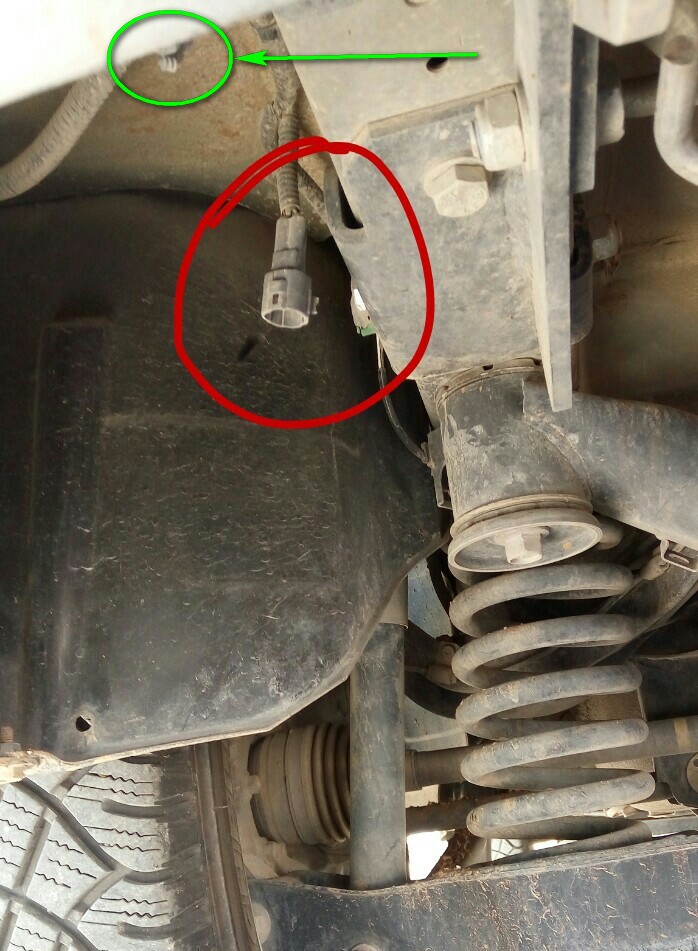

Καλημέρα μήπως ξέρει κανείς τι είναι αυτό το φυσακι, αν πρέπει να είναι έτσι ελεύθερο ή μήπως έχει ξεκουμπωσει από πουθενά?

Αυτό τι είναι????

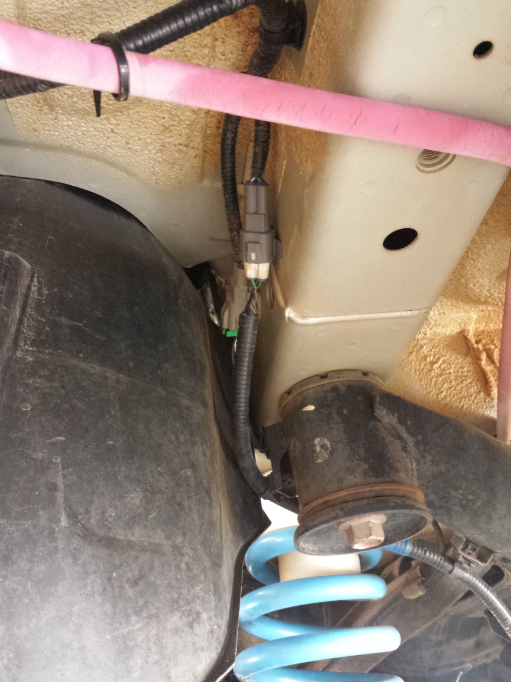

Παρε μια φωτο απο το δικο μου να δεις που κουμπωνει
Και αν δεν κάνω λάθος καταλήγει στην φυσα για τα αυτοματα φώτα

Απάντηση Α. Ανάλογα με το βάρος στο πισω μέρος του αυτοκινήτου ρυθμίζει αυτόματα το υψός δέσμης φωτός. Εχει φύσα και ενα λαμάκι πάνω στο πίσω ψαλίδι. ( αν εχεις αυτόματα φωτα). Αν εχεις εσωτερικη ρύθμιση μπορεί να μην εχεις και τπτ απο αυτά) ;-)

Έχω εσωτερική ρύθμιση, ωστόσο μένει να το δω καλύτερα επιτόπου και να το κουμπωσω εφόσον υπάρχει το άλλο μισό.
