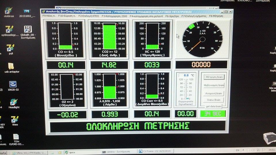

O γρίφος συνεχίζεται .......... ρώτησα για καταλύτη και προκαταλυτη και μου είπαν 630 ευρώ και οι δυο ( ιμιτασιόν )........ πριν τους παραγγείλω λέω δεν μετράω καυσαέρια και λ ...... από περιέργεια :idea: :idea: :idea: :idea: :idea:
Όλες οι τιμές είναι φυσιολογικές οπότε η βλάβη p0420 (καταλυτής ) που κολαει :?: :?: :?: :?: :roll: :roll: :roll: ........... :think: :think: :think: :think: :think: :think: :think: :think:
Καμιά ιδέα κανείς :?: :?: :?: :?: :?: :?: :?:
1 ρελαντί
2500 στροφές

Δημοσίευσηαπό gi@nn@kis » Σάβ Φεβ 20, 2016 11:03 pm
Ο 2ος λ!
Λογικά...
