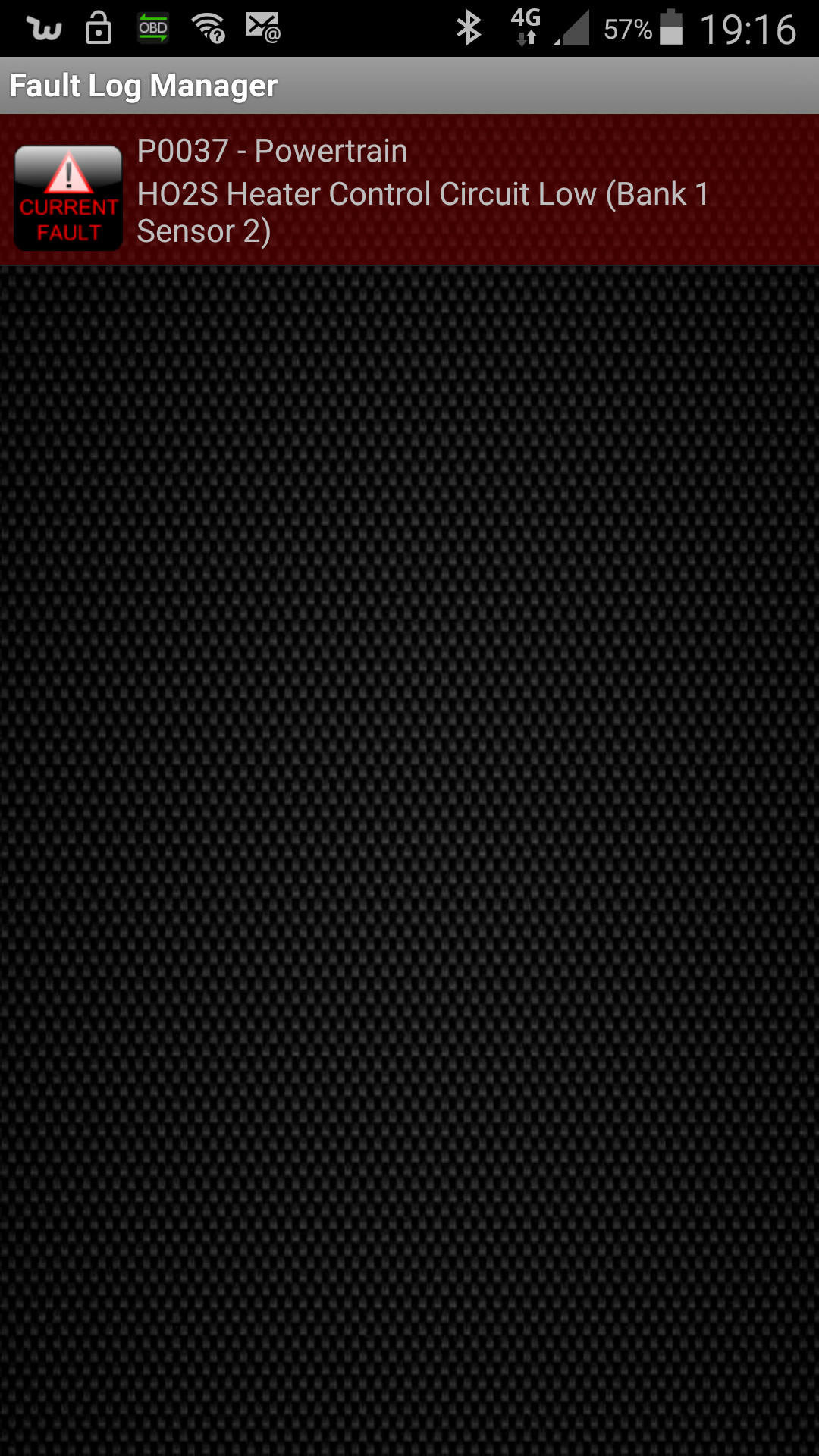

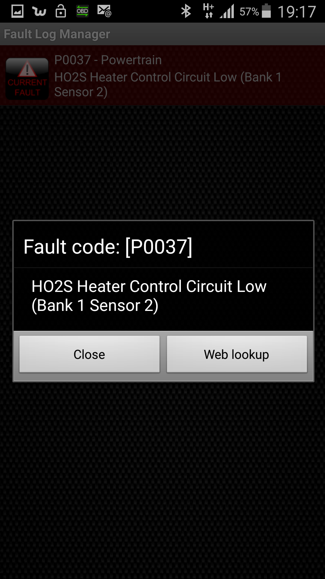

Μου άναψε το βρυσάκι και έχοντας στην θύρα ΟΒD το διαγνωστικό μου, κατέγραψα στο κινητό την βλάβη
Έσβησα την βλάβη πριν 500χλμ. αλλά ξανάναψε σήμερα, την ξανάσβησα για να μην το βλέπω αναμμένο αλλά...δυστυχώς κάποια στιγμή πάμε για τον δεύτερο λάμδα, έχοντας 102.000χλμ.
ΠΡΟΣΟΧΗ!!!
Το βρυσάκι μπορεί να ανάψει για χίλιους δυό λόγους, αν δεν έχετε διαγνωστικό δεν σημαίνει ότι άναψε για τον ίδιο λόγο ;-)

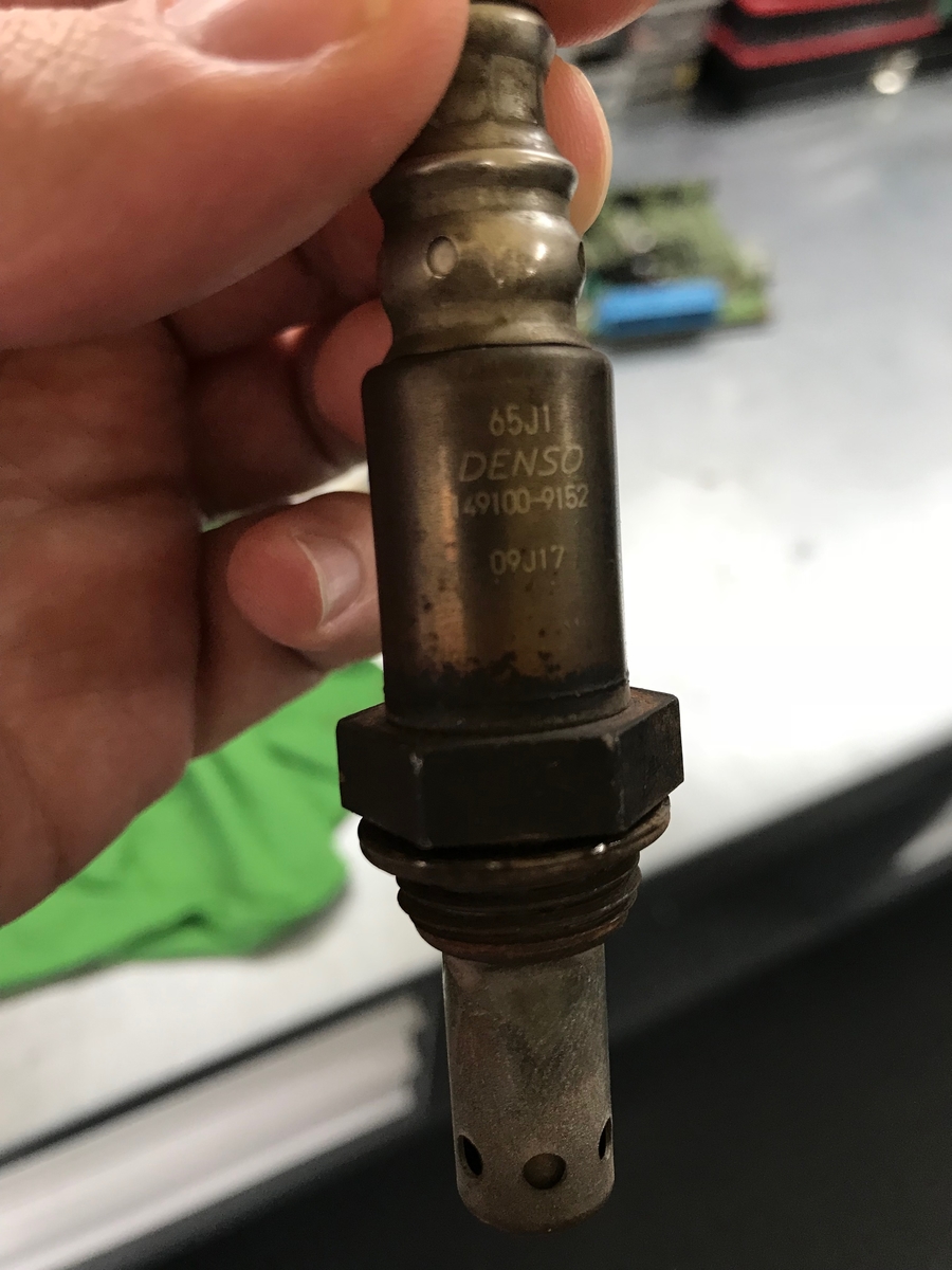

Δημοσίευσηαπό kaliakouda » Παρ Ιούλ 29, 2016 11:53 am
Αλλάχτηκε με ίδιο ακριβώς εμπορίου και την ίδια ακριβώς μάρκα, DENSO φοράμε :!:

Δημοσίευσηαπό Hellas4x4 » Πέμ Μαρ 08, 2018 11:34 pm
Επειδή έχω καεί κι εγώ με αυτά, όπως ανέφερα σε άλλο post ο 2ος λ για NGV κοστίζει αντιπροσωπεία 250+ ευρώ...
Υπάρχουν στο εμπόριο αισθητήρες διάφοροι... Ακόμα και denso μπορεί κάποιος να βρει... Το θέμα είναι ότι όλοι δυστυχώς βγάζουν πρόβλημα...
Δεν ξέρω πως το έχουν καταφέρει αυτό... Πάντως στους περισσότερους από το εμπόριο, ακόμα και με τον ίδιο κωδικό να τον πάρεις θα τον παραλάβεις χωρίς την φίσα του...
Επισυνάπτω και τον δικό μου (κωδικός αντιπροσωπείας: 18213-65J12)...

Δημοσίευσηαπό kaliakouda » Σάβ Μάιος 05, 2018 11:42 am
Οπως προείπα είναι Denso και ΔΕΝ έχει βγάλει κανένα πρόβλημα, κάνα 60άρι στο περίπου αν θυμάμαι, αλλά μου τον είχε φέρει ο GEORGE Β, στείλτου πμ
