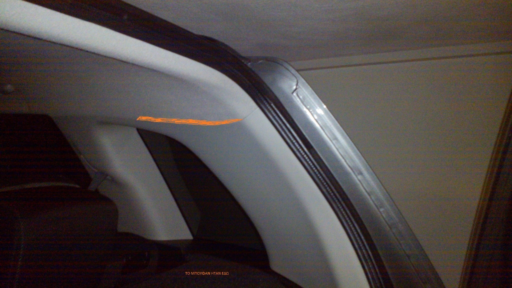

καλη χρονια σε ολους.
Θα ηθελα μια γνωμη ρε παιδια γιατι ανυσηχησα πολυ με μια υγρασια που βρηκα οπως εκει που σημαδεψα στη φωτο. Επισης ειχα αφησει ενα μπουφαν στην εταζερα το οποιο το βρηκα νωπο στο κομματι που ηταν κατω απο το υγρο σημειο του ουρανου.
Το αυτοκινητο το χα αφησει εξω και εβρεχε ολη νυχτα. Το πρωι που ανοιξα την πισω πορτα ετρεχε νερο απο την μεσα πανω γωνια της πορτας μεχρι που ανοιξε τερμα η πορτα και συνεχιζε να τρεχει πανω στο προφυλακτηρα. Με μια 2η σκεψη ειπα μηπως την στιγμη που ανοιγα την πορτα ετρεξε νερο απο το λουκι στην πανω μερια της πορτας πανω στην εταζερα αλλα ο ουρανος πως να βραχηκε?
Καμμια ιδεα?

Ενδέχεται να είναι από την κεραία, αλλά μισό λεπτάκι να σου βρω και το θέμα ;-)

Ηλία για ρίξε μια ματία στο μαύρο λάστιχο λίγο πιο πάνω από το σημείο που έχεις σημαδέψει. Ίσως σε κάποιο σημείο έχει κουνηθεί ή έχει μαζέψει βρωμιά από κάτω και γι αυτό περνάει ελάχιστο νερό.

Για ρίξε μια ματιά. (Γενικά να ξέρεις πως μπορείς να χρησιμοποιείς και την αναζήτηση πάνω δεξιά, γράφοντας π.χ. διαρροή ή ότι ψάχνεις ;-) )

Αν σου έχει πάρει νερό από την κεραία θα έχεις και υγρασία ή και νερό στην πλαφονιέρα που βρίσκεται ακριβώς από κάτω. Το ίδιο συνέβη σε εμένα και έκοψα φλάντζα από σαμπρέλα βγάζοντας την βάση από την κεραία. Ξεβιδώνει με παξιμάδι που βρίσκεται ανοίγοντας λίγο την μοκετα της οροφής.

Υπάρχει και η περίπτωση να έχει κρεμάσει η πόρτα λόγο βάρους της ρεζέρβας και να μην στεγανοποιεί το λάστιχο στο σημείο που εφάπτεται με την πόρτα . Μου συνέβη και σε μένα και όταν άνοιγα την πόρτα έπεφτε το νερό στη ταζιερα

ευχαριστω πολυ για τις αμεσες απαντησεις.
Εντοπισα νωπο τον ουρανο μονο εκει που εχω σημαδεψει με πορτοκαλι. Μια μικρη λωριδα στην ενωση με το μπεζ πλαστικο. Ο υπολοιπος ουρανος ηταν στεγνος.
Αν εμπαινε νερο απο κεραια φανταζομαι θα χε και αλλου υγρασια.
Αυτη η ταπετσαρια απο την μεσα μερια που δε φαινεται ειναι πλαστικη? αδιαπερατη απο νερο? Αν ναι, αν μπηκε απο την κεραια θα πρεπε να χει τρεξει καπου στα πλαινα. Αν οχι δε θα πρεπε να χει νοτισει ολος ο ουρανος?
Εβγαλα το λαστιχο και ειδα κατι λιγες σταγονες μια εδω και μια εκει απο την εξω μερια των συγκολημενων ελασματων.
Παντως δεν θυμαμαι ποτε να ανοιγα την πορτα και να μην ετρεχε απο την εσωτερικη μερια. Μεχρι να ανοιξει τερμα παντα επεφταν κατι ψιλα στην εταζερα. Να χει κρεμασει χρονια τωρα?

Από κεραία πιθανότατα, άνοιξε το πίσω φωτιστικό και βλέπουμε

να βγαλω το φωτιστικο και να δω αν υπαρχει υγρασια απο την πανω μερια της ταπετσαριας ή να δω με φακο την κεραια- φαινεται τιποτα?

Bγάλε το καπάκι του φωτιστικού πρώτα απ' όλα να δεις αν είναι βρεγμένο
