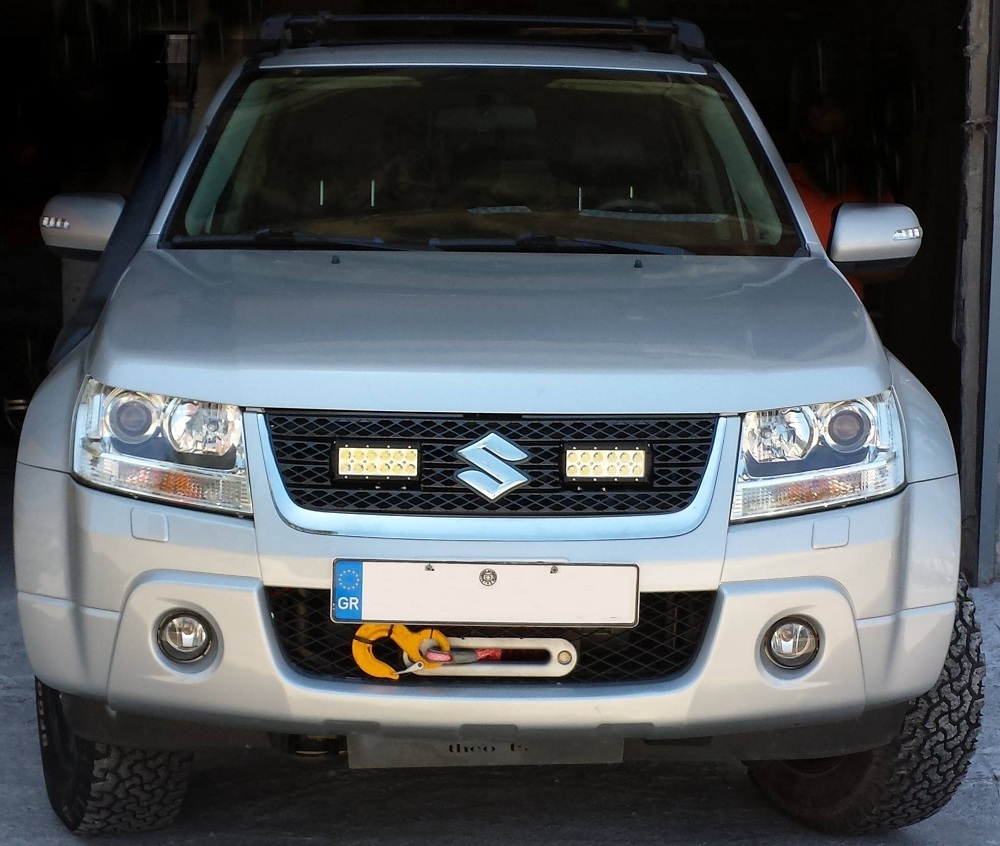

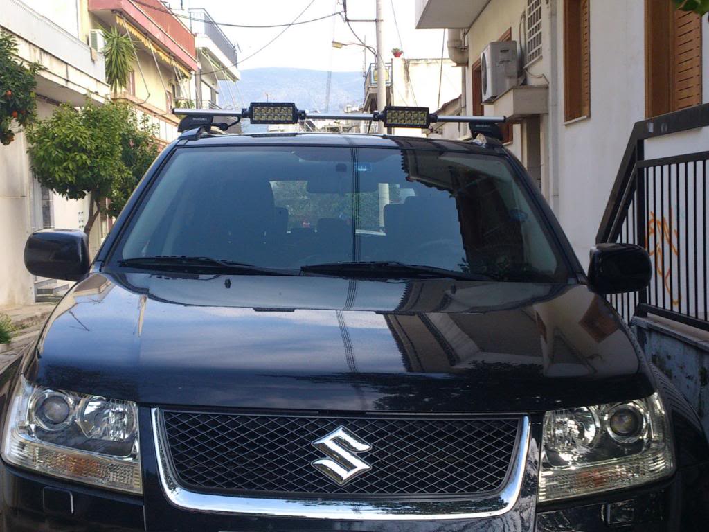

Πρόσφατα παρέλαβα δυο προβολής LED απο τον φιλο μου τον κινέζο.. αλλα ακόμη δεν εχω καταλήξει που να τους τοποθετήσω..
Οι επιλογές μου ειναι 2..
1) Στην μάσκα όπως έχει βάλει ο ts και άλλα μέλη
2) Στην οροφή και συγκεκριμένα στην σχάρα (και αυτή η φωτο νομίζω ειναι απο μέλος μας)
Η αλήθεια ειναι οτι δεν θα ήθελα να τους έχω με καλύμματα κατι που νομίζω δυσκολα θα αποφύγω αν τους βάλω ψηλα αλλα απο την άλλη με χαλάει λιγο το κόψιμο της μάσκας.. :???:
Η προβολείς ειναι 2,ιδίου μεγέθους και σχήματος με των φωτο άλλα έχουν ισχυ 60w και θεωρούνται spot (30μοιρών δηλ..)

Αντώνη, ειδικά για σένα, που έχεις και τη σκάρα, προτείνω μάσκα.
Δε θα χρειαστείς τρίτη μπάρα, ούτε καλύμματα. ;-)

Τα συγκεκριμενα ψηφιζω στη μασκα 8) 8)

Τρίτη μπάρα δεν θα χρειαστώ ούτως η άλλως γιατί θα τα πιάσω πάνω στην σχάρα(είτε σε αυτή που έχω, είτε την καινούρια που κάποια στιγμή θα κάνω)

Πιστεύω πιο σωστό φωτισμό θα έχεις αν τα βάλεις στην σχάρα ( να πάρεις και άλλα 2 διασποράς έτσι θα έχει και δυνατό φωτισμό και πολύ ωραίο αισθητικό αποτελεσμα). Εγώ τα έβαλα στην μάσκα επειδή μου άρεσε πιο πολύ η εκεί τοποθέτησή τους και γιατί ψηλά εχω την ledbar. Αν δεν είχα ledbar θα έβαζα 4 προβόλια επάνω.
Τώρα αν είχα να επιλέξω μόνο για 2 προβολάκια θα μου άρεσε περισσότερο η μάσκα.
Οπότε αν βάλεις 2 ψηφίζω μάσκα αν βάλεις 4 ψηφίζω σχάρα :D

Επίσης ενα αλλο πράμα που φοβάμαι αν μπούνε πάνω είναι η αντανάκλαση σε καπό κ ταμπλό!!

Αν τα βάλεις όλα καρφιά, αντανάκλαση δεν θα έχεις ;-) Γι' αυτό βάλε 5 για να "στρίψεις" τα 2 ακριανά λίγο προς τα έξω για να βλέπεις και στα πλαϊνά χωρίς να έχεις στο καπό την αντανάκλαση των διασποράς... Άσε που σε ομίχλη αν ανάψεις τα διασποράς, θα χάσεις τα πάντα από εμπρός σου :!: :!:
Εγώ με αυτά που έχω βλέπω το τέλος μιας φουρκέτας 180ο λίγο πριν φτάσω στη κορυφή της (δοκιμασμένα ;-) αρκεί να προσέξεις την πτώση τάσης (από τα καλώδια τροφοδοσίας) να είναι η ελάχιστη δυνατή για να έχεις την μέγιστη απόδοση φωτισμού ;-)
