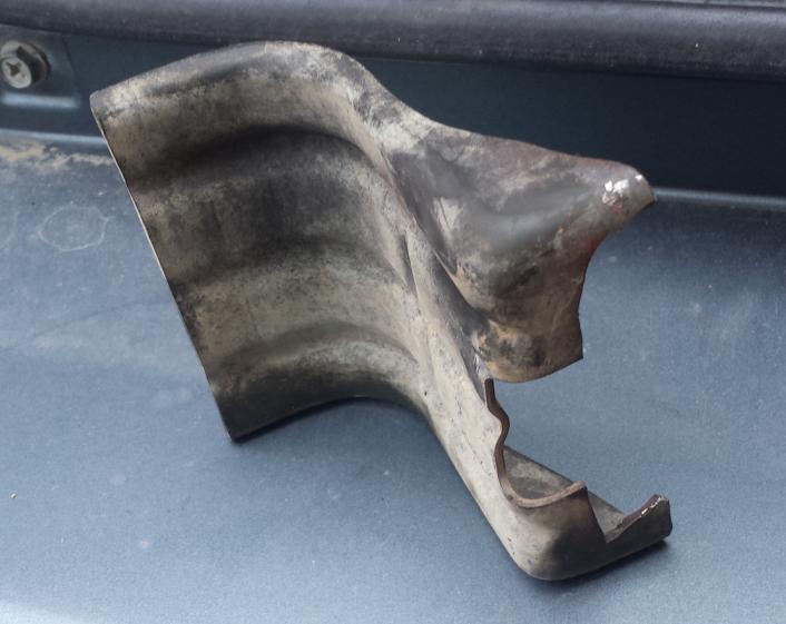

Μετά από ένα μεταλλικό θόρυβο επισκέπτομαι το συνεργείο και μου δίνουν στο χέρι το παρακάτω κομμάτι.
Ξέρει κανείς από πού είναι?
Ο θόρυβος στην αρχή ήταν όπως όταν αρχίσει να χαλάει ο μπιλιαρδόρος σε εμπροσθοκίνητα αυτοκίνητα , σιγά σιγά χειροτερεύει και ακούγετε περισσότερο σαν σύρσιμο.

s-k έγραψε:επισκέπτομαι το συνεργείο και μου δίνουν στο χέρι το παρακάτω κομμάτι.
s-k έγραψε:Το ψάχναμε και οι δύο αλλά δεν μπορέσαμε να βρούμε τίποτα...
ο θόρυβος δεν χάθηκε .....
:shock: Συγνώμη, όταν λες ότι στο έδωσαν στο χέρι, αυτοί, που το βρήκαν? κρεμόταν στο πάτωμα? στο πορτμπαγκάζ? πως στο καλό δεν ξέρουν από που είναι αυτό το κομμάτι? :doh: :violin:
Πάντως όπως το βλέπω σαν κομμάτι από κάποια γέφυρα μου μοιάζει...

:think: δεν βγάζουν άκρη τα λεγόμενα σου. Που ήταν το κομμάτι ? Είναι μεταλλικό η πλαστικό? Τον θόρυβο που τον ακούς?

Και αντε το κομματι ειναι αγνωστου ταυτοτητας
ο θορυβος δεν εντοπιστηκε απο το συνεργειο να σου πουν απο που προερχεται ;;; :think:

Ο θόρυβος ακούγετε σε κλειστή δεξιά στροφή κατά την διάρκεια επιτάχυνσης.( Μόνο δεξιά)
Το κομμάτι βρέθηκε πάνω από τον καταλύτη.
Επειδή όπως είπα, και πριν βρούμε το κομμάτι ακουγόταν σαν μπιλιαρδόρος δοκιμάσαμε :
1. ΔΕΞΙ ημιαξόνιο, αλλά ο θόρυβος το ίδιο
2. άξονα από βοηθητικό προς το μπροστινό διαφορικό, αλλά ο θόρυβος το ίδιο
3. βρήκαμε το κομμάτι και........... ψαχνόμαστε!!!!!!
4. Ο θόρυβος τώρα είναι περισσότερο σαν σύρσιμο από κάτι που περιστρέφετε και ακουμπάει κάπου !!! (κατι είπα τωρα)
αν βοηθάει : Έχω την εντύπωση ότι ακούγετε όταν αρχίσει να ανασηκώνετε (από την δεξιά μεριά) ( γέρνει αριστερά και παίρνει μέρος η αντιστρεπτική) λόγο της επιτάχυνσης γιατί μόλις αφήνεις το γκάζι αρχίζει να σταματάει (όχι αμέσως). Κατά την όπισθεν το αντίστροφο.

Δημοσίευσηαπό lokxristos » Σάβ Ιούλ 04, 2015 10:38 am
για κοίτα εκεί στην πολλαπλη τριγύρω σαν προστατευτικό το βλέπω δεν είναι από γέφυρα .

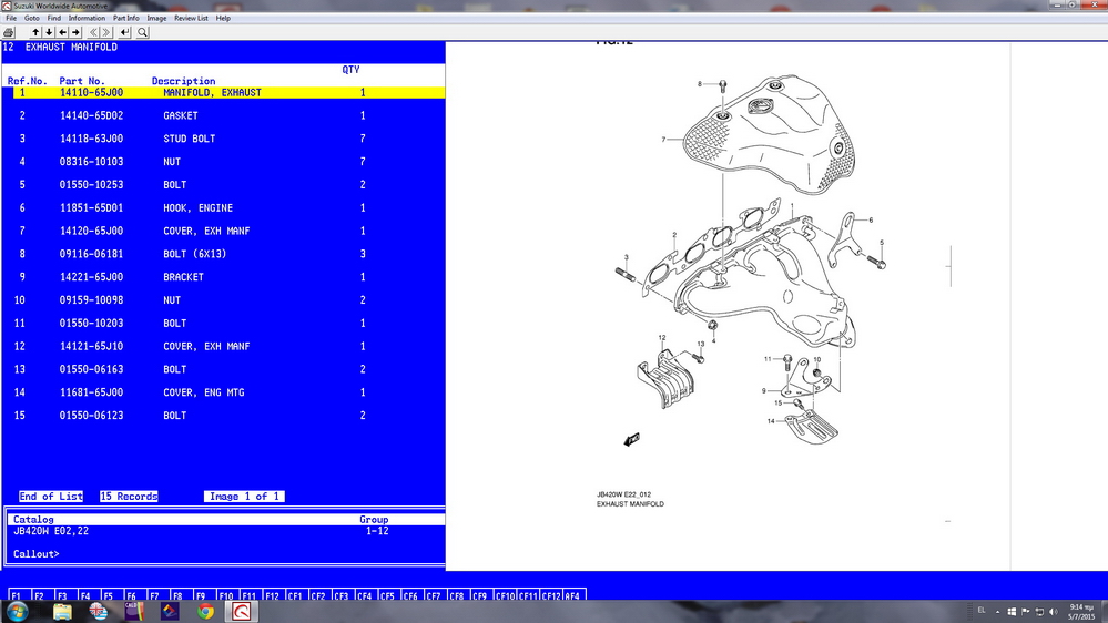

Δημοσίευσηαπό s-k » Κυρ Ιούλ 05, 2015 9:20 am
για το κομμάτι Βρέθηκε .... :clap: lokxristos :clap:
το νούμερο 12
