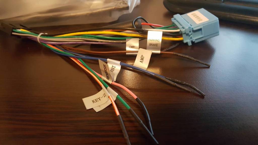

Πριν λίγες μέρες παρέλαβα την οθόνη 2din (https://www.aliexpress.com/item/7-2Din-Android-7-1-1-RAM-2G-Car-dvd-For-grand-vitara-2007-2011-Stereo/32810214396.html?spm=a2g0s.9042311.0.0.rMAll2) και αυτός είναι ο αντάπτορας για την σύνδεση. Aν κόψω από την φίσσα του αυτοκινήτου το άσπρο μπλε καλώδιο που θα το συνδέσω?

Θα το συνδέσεις στο μπλε(νομίζω μπλε είναι στην φωτογραφία σου) που λέει ΑΝΤ.

Δημοσίευσηαπό R19 » Τετ Ιαν 03, 2018 4:03 pm
Ευχαριστώ πολύ!

Δημοσίευσηαπό R19 » Τετ Ιαν 03, 2018 10:07 pm
το τοποθέτησα και ολα παιζουν πολύ καλά. συνέδεσα και το καλώδιο του ενισχυτή όπως μου ειπατε και ολα τέλεια!

Δημοσίευσηαπό ggeorge » Παρ Ιαν 05, 2018 2:00 am
βρήκα και γω το καλώδιο που έγραφε πάνω ANT, ακολούθησα τις οδηγίες σας και όλα οκ!

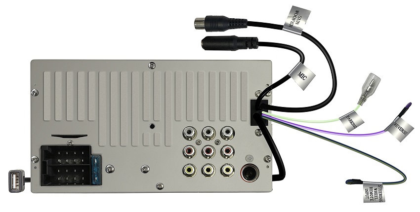

Σπαω το κεφαλι μου απο το πρωι σημερα να κανω αυτο που περιγραφει ο φιλος απο πανω ωστοσο στην οθονη που αγορασα http://ae.jvc.com/car/av_receiver/kw_m24bt/ δεν υπαρχει καποιο καλωδιακι πισω που να γραφει ANT δηλ κεραια, εχει μονο υποδοχη για το καρφι που ειχε το κλαριον.Να υποθεσω οτι το παραπανω αφορα μονο οσα εχουν το αντιστοιχο καλωδιακι ελευθερο?εδω φαινεται και η πισω οψη
Επισης προκειμενου να εχω και μια εισοδο ηχου ακομη εκτος απο το usb μπορω να συνδεσω σε καποια απο τις ελευθερες υποδοχες καλωδιο τυπου καρφι-καρφι (AUX) και να το βγαλω στο ντουλαπακι ας πουμε κ εκει να συνδεεται το mp3 στην αντιστοιχη υποδοχη του για καρφι??
