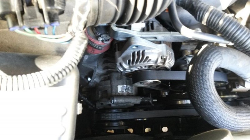

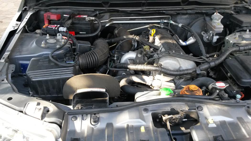

Δημοσίευσηαπό 4troxos » Σάβ Φεβ 28, 2015 3:13 pm
Ανετα....Το εχουν κανει στην Ιταλια με σχετικα λιγα χρηματα!!! Με 700 ευρω ,με μεταχειρισμενο ογκομετρικο κομπρεσορα, χωρις intercooler , στο 1.6 βενζινα.
http://www.fuoristrada.it/showthread.ph ... -6-benzina

Δημοσίευσηαπό gi@nn@kis » Σάβ Φεβ 28, 2015 9:12 pm
Περισσοτερες λεπτομερειες ?? πιεση που σηκωνει, ecu κλπ... :?:

Δημοσίευσηαπό 4troxos » Σάβ Φεβ 28, 2015 9:47 pm
ΚΟΜΠΡΕΣΣΟΡΑ eaton m62 - μεταχειρισμενο με 300 Euro .H διαμετρος της τροχαλιας στα 18cm.
-0,3-0,4 bar ,
-πηρε 25-30 αλογα!!

Re: Turbo?
Δημοσίευσηαπό gi@nn@kis » Σάβ Φεβ 28, 2015 9:54 pm
Και ροπη απο χαμηλα !!! ;-)
Προγραμματισανε ecu ?? λενε οι Ιταλοι ?
Καποιο παραλληλο εγκεφαλακι πρεπει να χει ο τυπος ! Αν μπορω να το διακρινω, ειναι αυτο που ειναι πιασμενο με tyreup στην εισαγωγη !

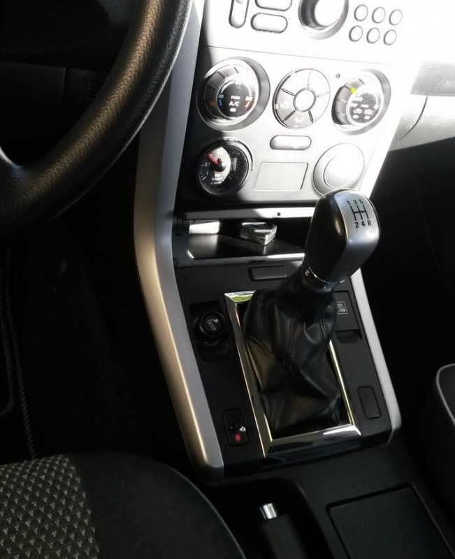

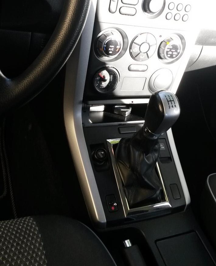

Δημοσίευσηαπό 4troxos » Σάβ Φεβ 28, 2015 11:34 pm
Mανομετρο και διακοπτης του τουρμπο!!!!!
"...Il sensore sul colletore, quello vicino al filtro e la sonda lambda riescono senza bisogno di altre modifiche a mantenere un buon rapporto aria/benzina. Il volumetrico della MB Kompressor (prima seria) ha anche la frizione elettromagnetica, quindi pensavo di mettere un pulsante per poterlo eventualmente disattivare..."
O σενσορας στο κολλεκτερ , αυτος κοντα στο φιλτρο και ο αισθητηρας λαμδα, ΤΑ ΚΑΤΑΦΕΡΝΟΥΝ ΧΩΡΙΣ ΑΝΑΓΚΗ ΑΛΛΩΝ ΜΕΤΑΤΡΟΠΩΝ , να κρατανε μια καλη αναλογια στο μιγμα αερα/βενζινα.
Επειδη ο συγκεκριμενος κομπρεσορας eaton m62 (MB Kompressor -πρωτης γενιας)εχει ηλεκτρομαγνητικη βαλβιδα του εβαλε και διακοπτη για να τον κλεινει οποτε θελει.(on-off)
