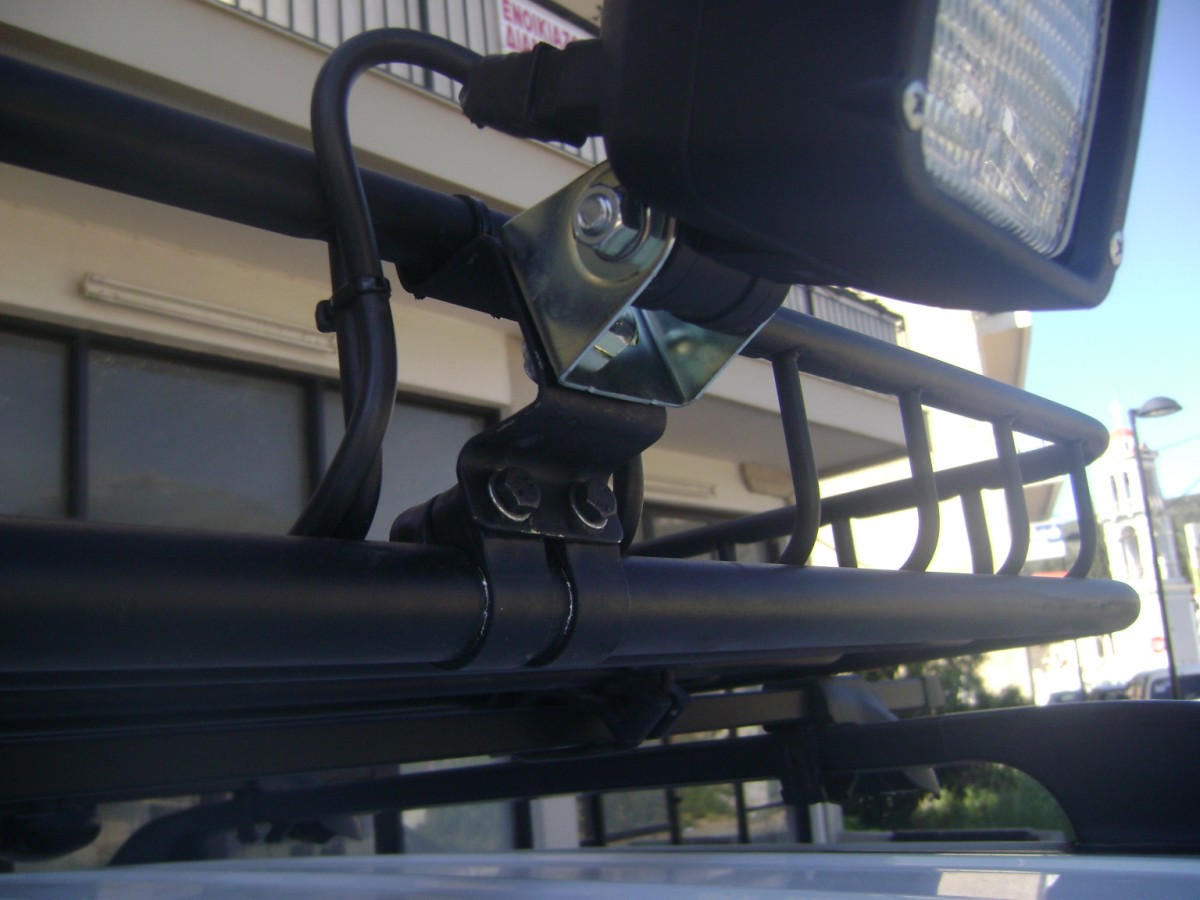

Λοοκ
είμαι εκτός και δεν έχω τις φωτο μαζί μου.... σου βάζω μια απο την που είχαμε κάνει ;-)
δες και με και χωρις

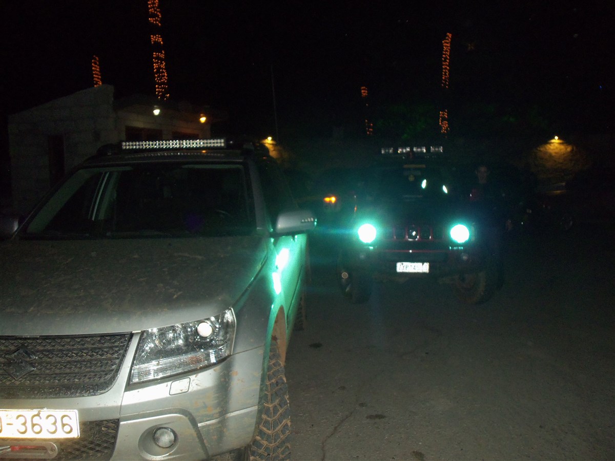

Το βρήκα και με το φως της ημέρας από άλλη εκδρομή

Δημοσίευσηαπό dpol » Τετ Δεκ 17, 2014 4:05 pm
Απο τον πλαστικο σωληνα της πισω πορτας τρυπουλα στο κατω μερος να βγει το καλωδιο, μεσα στο λουκι-υποδοχη της πορτας περναει στην οροφη και φτανει μπρστα, αν υπαρχει σχαρα ειναι πολυ ευκολο αν δεν υπαρχει περναει στις μπαρες στο εσωτερικο μερος.
Εκει ειναι το δικο μου, καθαρη δουλεια χωρις τρυπες σε λαμαρινα που δεν θελω ουτε να το ακουω.
Θα σου βγαλω καποια στιγμη φωτο.
Μειονεκτημα η μεγαλη αποσταση και η πολυ δουλεια να περαστει η καλωδιωση ;-)

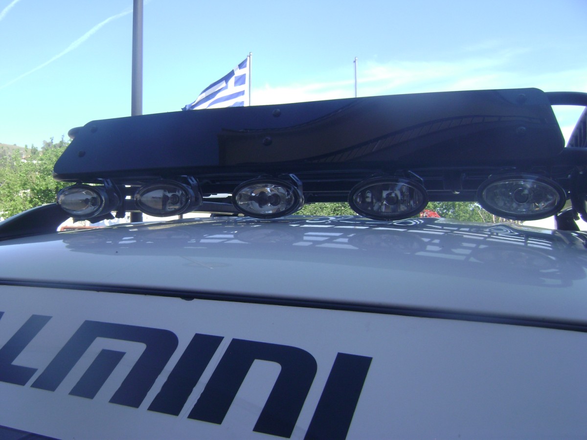

3 Καρφια και 2 Διασπορας για μπροστα!
Προβολεας εργασιας για πισω!
Ολα Ηελλα
Διακριτικα αρκετα αλλα δινουν και ενα παρον! ;-)
