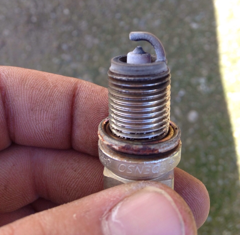

προχθές άλλαξα τα δικά μου, μετά από 80.000χλμ.Denso PK20PR-P11.Δεν ξέρω αν ήταν ο σωστός κωδικός, αλλά δούλεψαν άψογα μέχρι τις 80Κ με lpg, και χωρίς ψάξιμο έβαλα τα ίδια.
ένα από τα παλιά

Παιδιά 80.000 χλμ. με χρήση lpg είναι πολλά για τα μπουζί, έστω και αν είναι κατασκευασμένα για αυτήν την χρήση.
Η παραπάνω φωτογραφία φωνάζει από μόνη της. Το μπουζί είναι σε κακή κατάσταση και ζορίζει τους πολλαπλασιαστές.
Το υγραέριο έχει ιδιαίτερες απαιτήσεις στον σπινθηρισμό.
Προσωπικά χρησιμοποιώ τα ΝGK IFR 6J11 με άριστα αποτελέσματα και τα αλλάζω κάθε 50.000 χλμ.
