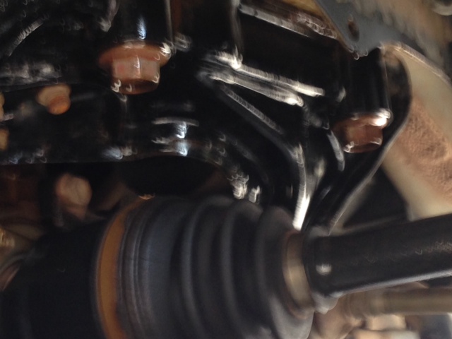

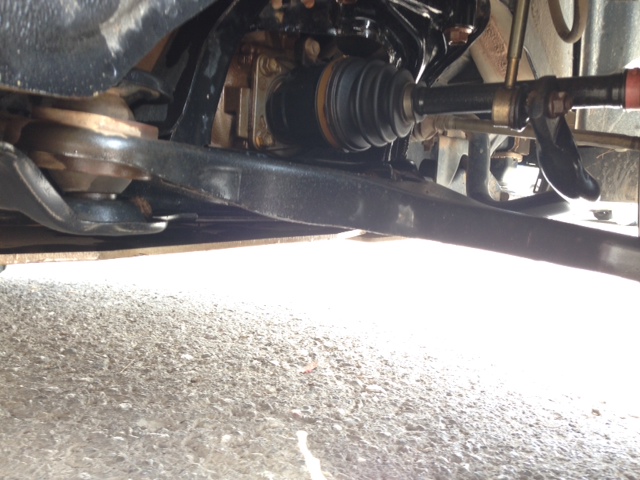

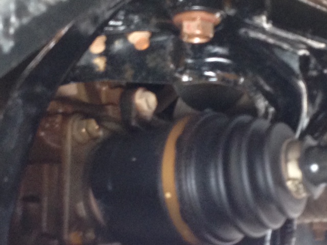

Για σπαστα και ξαναριχτα γιατι κατι χανουμε στο μεταξυ :think: οι βαλβολινες δεν εχουν σχεση με το ακρομπαρο αλλα μαλλον θες να πεις ημιαξονιο :!: :!: για να βγουν απο εκει βαλβολινες, απο το ημιαξονιο δηλαδη πρεπει να ξεκουμπωσει απο το καβουκι :!:
Στην τριτη φωτο φαινεται ενα ημιμπαρο να κρεμεται, δεν ξερω πως ειναι το κωλομακφερσον σας μπροστα και τι κανει, που ακουστηκε σοβαρο τετρακινητο με μακφερσον αλλα τελος παντων :mrgreen:, πρεπει να αποφανθουν οι ψαλιδακιδες, μηπως αυτο κραταει το ανοιγμα του ψαλιδιου, εφυγε απο την θεση του, ξεκουμπωσε το ημιαξονιο και εχασε βαλβολινες :think: :think: και δεν εσπασε μπιλιοφορο ομως :?:

δεν (ανοιξε) το ακρομπαρο σλλα το ιμιαξονιο σου. ξεκουμπωσε 99% απο σαμαρι η λακουβα που περασες μαλιοκουβαρα και ναι ξανακουμπωσε αλλα δεν ξερω αν εχει απο μεσα καποια ασφαλεια το ngv και αν εχει κουμπωσει καλα.

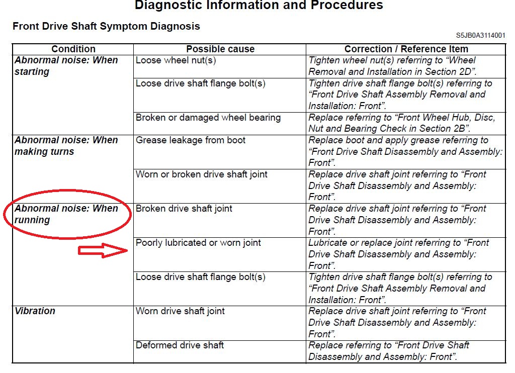

Λοιπόν, να βοηθήσουμε λιγο τον άνθρωπο.. ειχα ακριβώς το ίδιο προβλημα(μεγαλο ταξίδι) με αγορα βέσπας απο την Φλώρινα αλλα τελικά δεν τα βρήκαμε στην τιμή παρόλο το ταξίδι που εκανα.. Ευτυχως είχα το Vitara τότε και δεν ειχα μηχανικά προβλήματα :mrgreen: :mrgreen:
Στο θέμα μας.. νομίζω καταρχήν οτι κατα κύριο λόγο φταίνε οι πολλές εκδρομούλες που σηκώνεις τελευταια και μας στεναχωρείς.. και κατα δευτερο λόγο τα νεράκια και η έλειψη λιπαντικου(που διαπιστώθηκε)..
Αναπτύσω το ιστορικό οπως φαντάζομαι οτι έγινε..
Το δεξι ημιαξόνιο, όπως ειδα στο μανουαλ, ειναι πλωτο (μπαινοβγαίνει δηλ..) κατι που σημαίνει οτι οταν ξεδιπλώνει τις χάρες της η ανάρτηση, πιθανόν εχεις ψιλοδιαρροες απο κει(εκει κολλάνε οι πολλες εκδρομες και τα πολλά και ενδεχομένως σκληρα, για το NGV, off-road κομμάτια).. Αρα πιστέυω οτι τα λάδια στον θόλο τα ειχες απο την τελευταία εκδρομη και απλα τα ειδες τώρα... (Πλένεις και ελέγχεις το αυτοκίνητο μετα απο κάθε εξόρμηση;)
Μειωμένο λιπαντικο λοιπον (για τον λόγο που προανέφερα), πολλά χιλιομετρα(LA-Aigio-επιστροφη), μη σωστη λίπανση(αρα και ψύξη) και νερακι μέσα στο λιπαντικο οδήγησαν στον περίεργο θόρυβο(δες παρακάτω, είναι απο το S.M.), απλα σταματώντας ειδες και τα λάδια και εκοψες "πατατούλες".. Με λίγα λόγια σε θεωρώ κωλό@#$!ρδο όσο δεν πάει!!
Ελπιζω να βοηθησα και να ειναι αυτο το πρόβλημα, γιατι αν ειναι αλλο.. κλάφ'τα Χαραλαμπε(Διονύση ηθελα να πω)
