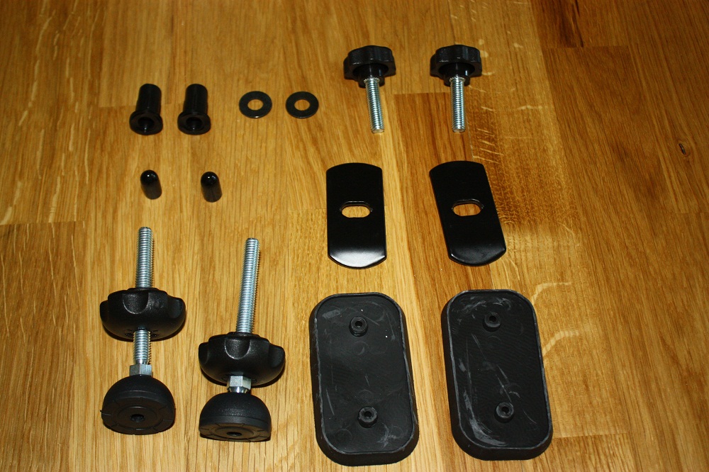

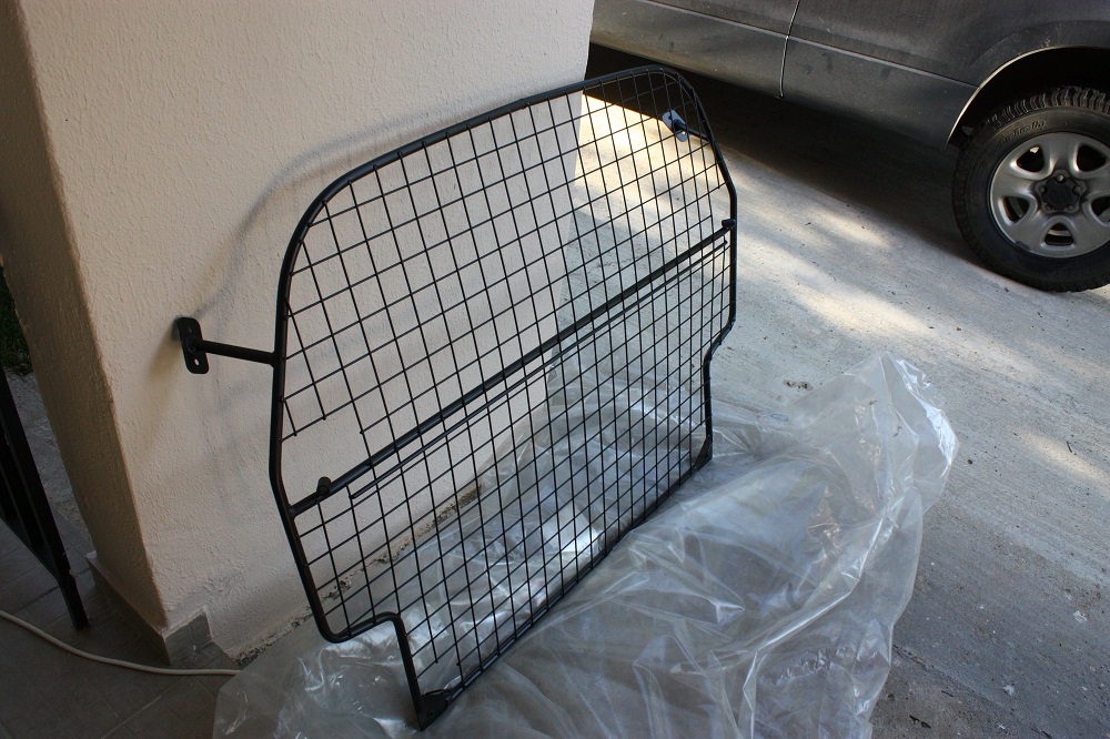

ολα τα σχετικά..

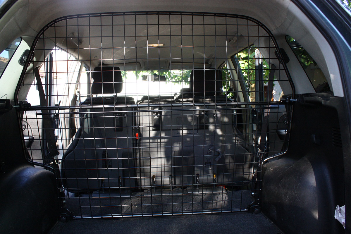

Τοποθετημένο

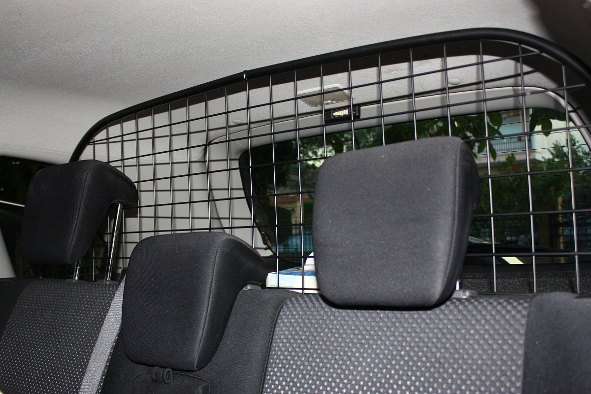

Τα καθισματα χάνουν τις 2 απο τις 5 θέσεις ρύθμισης

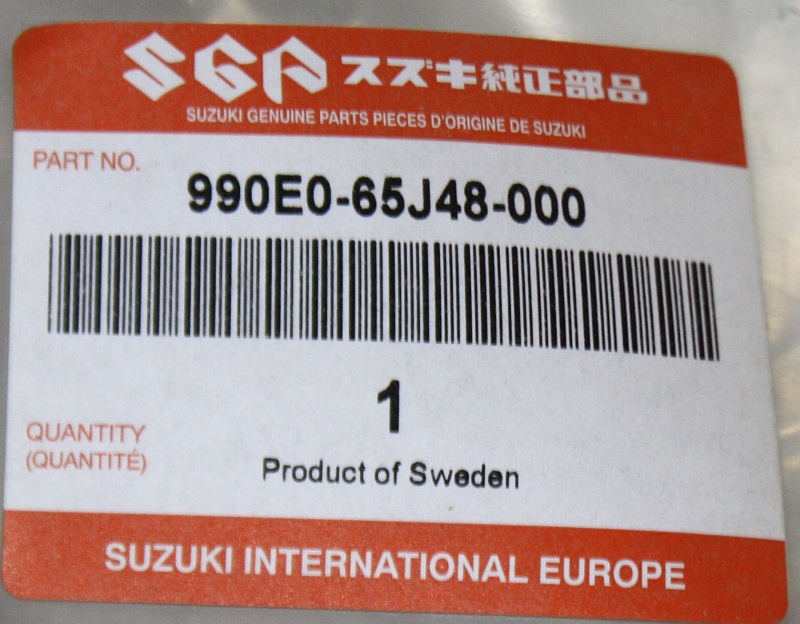

part no για την περίπτωση που ενδιαφέρεται κάποιος

Τα ξαναλέω αναλυτικότερα.. ο κατασκευαστής δίνει 20' για την τοποθέτηση και μαλιστα χωρίς εργαλεία.. μπορώ να πώ οτι αν καταλάβεις πώς μπαινει το βάζεις πραγματικά σε 10΄. αφήνει ελάχιστα κενά όπως φαινεται και στις φωτό και ειναι αρκετα στιβαρη κατασκευή.. και το πλέγμα χοντρό και το σωληνάκι περιμετρικά σου γεμίζει το μάτι.. Απο κει κ πέρα μπορείς να κρεμάσεις και κάποια πραματάκια πάνω του, ελαφρια κυρίως (ειδικα στο επάνω μέρος) λόγο του ότι ουσιαστικά κοντράρει στα πλαστικά του αυτοκινήτου. Εχω πάντως ήδη εχω κρεμάσει τον 2κιλο πυροσβεστήρα(που εκανε βόλτες) χαμηλά χωρις κανένα προβλημα. Γενικά σε σχεση με κατι universal κατασκευες(των 70-100€) που πιάνουν είτε στα πισω προσκεφαλα και πρέπει αναγκαστικά να έχεις πάντα στην ιδια θεση τις δυο πλάτες, ή σφινώνουν πάνω κάτω(οροφη πατωμα) ειναι πολύ πιο καλη και ευκολη στην κατασκευή λύση στερέωσης.
Επίσης η εταζιέρα κουμπώνει κανονικά πάνω του.
Εκτός των άλλων το πλέγμα καλύπτει και όλη την πλάτη των καθισμάτων προσφέροντας επιπλέον προστασία.
Αρνητικό περαν της τιμής ειναι οτι χάνεις τις δυο τελευταίες θέσεις των καθισμάτων.
Οποιος θέλει περισσοτερες πλεροφοριες(για αντιγραφή) εδω ειμαι

αναφορικά με την αντιγραφή, όταν μπορείς ανέβασε φωτο από τα σημεία "πιασίματος" επάνω (βάση εταζιέρας) και κάτω (δέστρες)..

Με λόγια λοιπον λέμε(γιατι φωτο θα εχεις το βραδάκι λογικα) οτι στο κάτω μέρος σηκώνεις τους κρίκους και βάζεις περαστή βίδα που πιάνει το πλέγμα και τους κρίκους. Στο επάνω μέρος υπάρχουν σταθερά πατήματα, οπως λές τυπου βεντούζας, ορθογωνικού σχήματος. Αυτα τα πατήματο ακουμπάνε στις πίσω κολώνες.Λίγο πιο κάτω και στο σημείο που κουμπώνει η εταζιέρα εχει πατήματα ρυθμιζόμενα, με τα οποία και σφίγγει όλη η κατασκευή. Λόγο του οτι ειναι βιδωμένη στο κάτω μέρος ούτως η άλλως δεν μπορει να φύγει, άρα ουσιαστικά σταθεροποιείται με το μεσαίο στηριγμα. Η βαφή ειναι ηλεκτροστατικη. Περισσοτερες λεπτομέριες θα σου δώσουν οι φωτογραφίες..
