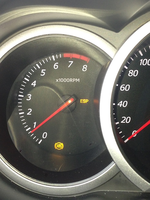

Επιτέλους, Μπορώ να έχω απενεργοποιημένο το ESP και μετά τα 30 χιλιόμετρα. :dance:

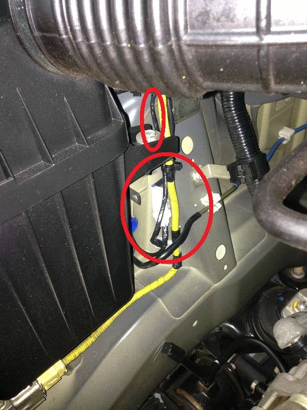

Έβαλα διακοπτάκι στην θέση δεξιά από τον διακόπτη της ομίχλης. Αγόρασα άλλον έναν διακόπτη ομίχλης (35€) καθαρά για αισθητικούς λόγους.
Το κόψιμο έγινε στην γνωστή άσπρη φίσα πίσω από το φιλτροκούτι.
Το κουμπί μπορεί να απενεργοποιήσει το ESP εν κίνηση αλλά δεν μπορεί να το ξαναβάλει σε λειτουργία (Ξαναμπαίνει σε λειτουργία όταν σβήσεις και ξανά ανοίξεις την μηχανή ). Τονίζω πως μαζί με το ESP βγαίνει και το ABS.

Από ότι μπορώ να καταλάβω από την φωτογραφία, έχεις παρεμβάλει το διακόπτη ανάμεσα στον εμπρός δεξιό αισθητήρα του A.B.S και της μονάδας του A.B.S-ESP.
Στην πραγματικότητα δηλαδή, δημιουργείς εικονικό πρόβλημα στον αισθητήρα του A.B.S για να διαβάσει πρόβλημα η μονάδα και να βγάλει το A.B.S εκτός λειτουργίας, και κατά συνέπεια και το ESP.
Καλά κατάλαβα ή το έκανες με άλλο τρόπο????????

Δημοσίευσηαπό alexanderkon » Τρί Αύγ 27, 2013 9:38 pm
Αυτο έκανα Γιώργο..
