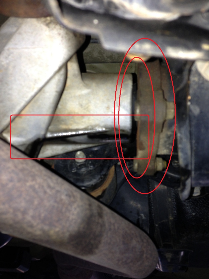

Καλησπέρα ..
Σήμερα έκανα ένα γενικό σερβις http://vitaraclub.gr/viewtopic.php?f=21&t=7&start=375#p473047
Το μόνο που μου βρήκαν είναι ότι χάνει λάδια η δεξιά τσιμούχα στο πίσω διαφορικό.
Μου είπαν να ξαναπάω σε 1000 χιλιόμετρα για να το ξαναδούν.
Το θέμα είναι ότι το έπλυνα από κάτω (για να είναι έτοιμο για της ποδιές :twisted: ) και είδα πολύ λάδι μετά από λίγο.. :think:
Μήπως να το αλλάξω άμεσα?
Κινδυνεύει να πάθει κάτι το διαφορικό?
Έχει αλλάξει κάποιος από εδώ?
Μου είπε ότι κάνει περίπου 150 euro. Δεν είναι πάρα πολλά?

με την φωτο που εχεις βαλει εγω δεν μπορω να καταλαβω καν για ποιο σημειο του αμαξιου μιλαμε...
αλλα 150 ευρω για τσιμουχα ...οποια και αν ειναι,σιγουρα ειναι πολλα..
Re: Τσιμούχα 150 euro?
Δημοσίευσηαπό alexanderkon » Πέμ Απρ 18, 2013 7:52 pm
κυριακος αθανασιου έγραψε:με την φωτο που εχεις βαλει εγω δεν μπορω να καταλαβω καν για ποιο σημειο του αμαξιου μιλαμε...
Είναι η δεξιά τσιμούχα στο πίσω διαφορικό. (sorry για την photo)

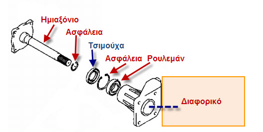

Λοιπον επειδη τα παραλετε οι πισω τροχοι εχουνε απο 2 τσιμουχες ο καθενας.
Η μια τσιμουχα βρισκεται πανω στο ακρο του διαφορικου (βγαινει ευκολα λιγα εργατηκα) και η αλλη βρισκεται μεσα απο το μουαγιε και πρεπει
να ξεπρεσαριστει το ρουλεμαν (οπου γινεται αχρηστο και βαζεις καινουργιο) και να αλλαχτει η τσιμουχα που ειναι μεσα.
Ομως ολοι οι μηχανικοι σου προτεινουνε να αλλαξεις και τσιμουχες και ρουλεμαν διοτι οταν βλεπεις πισω να τρεχουνε βαλβολινες τοτε παει να πει
πως το ρουλεμαν εχει παρει τζογους (ειναι για αλλαγη) και το ιμιαξονιο δουλευει παρακεντρα και σου τρωει την μεσα τσιμουχα.
Και παντα μα ΠΑΝΤΑ αλλαζουμε και στους δυο τροχους τα ρουλεμαν σαν ζευγαρια οχι μονο το ενα.
Τωρα αυτο που σου ειπε ο μηχανικος για τα 1000 χλμ μεγα λαθος διοτι απο την στιγμη που εχει δημιουργηθει αυτο το προβλημα (ας πουμε στην πισω δεξια)
οσο εσυ το δουλευεις ετσι, καταπονεις και το μπροστα δεξι ρουλεμαν οποτε γρηγορα για αλλαγη και τα δυο πισω ρουλεμαν.
Να με συνχωρεσετα τωρα προσεξα οτι ειναι για το ΝΕΑ GRAND VITARA οποτε θελει μονο αλλαγη η τσιμουχα του.
Τωρα για το κοστος τσιμουχας εχει 5-10 ευρο αν παρεις δειγμα και ψαξεις στην Σπυρου Πατση.
ΓΙα τα εργατικα λογικα ειναι πολλα γιατι πρεπει να βγουνε αρκετα πραγματα για να φτασει ο μηχανικος στην τσιχμουα.
