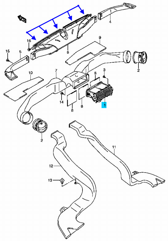

Αυτή που δείχνει το σύστημα εξαερισμού (αεραγωγοί), βοηθάει;; :idea: :think:
ngv 3d ddis vent_pipping.jpg (72.2 KiB) 7591 προβολές

Νομίζω ότι βοηθάει αρκετά αλλά θα μου ήταν ακόμη πιό χρήσιμο αν μου έλεγες το "6" κομμάτι ποιό ακριβώς είναι...
Οπτικά δεν με βοηθάει να καταλάβω που βρίσκεται!
Όπως επίσης και τα κομμάτια 8-9-10 δεν μπορώ να καταλάβω τι ακριβώς είναι!
Μπάς και είναι φίλτρα και αυτά??? Αλλά δεν νομίζω......

Το 6 είναι όντως αυτό που σε ενδιαφέρει μιας και αυτό το κομμάτι του εξαερισμού λέγεται ρύγχος εισαγωγής & ξεθαμπωτής (σε ελεύθερη μετάφραση του nozzle & defroster). Δες ξανά τη φωτό παραπάνω μιας και την έχω διορθώσει, προσθέτοντας με βελάκια τη φορά εισαγωγής του εξωτ. αέρα στο σύστημα ;-)
Τα 8-10 ονομάζονται silencers, οπότε υποθέτω ότι είναι κάποια μονωτικά πτερύγια για το θόρυβο/κραδασμούς... :think:

Ναι αλλά κι εσύ επιβεβαίωσες, όντας και κάτοχος του NGV! Σ'εμάς μπορεί και να διαφέρει το σύστημα! :!:

H φωτογραφία του Tzivitzoni δείχνει όλους τους εσωτερικούς αεραγωγούς, κανένας από αυτούς δεν φέρνει τον αέρα από έξω.
Το νούμερο 6 είναι ο αεραγωγός που με τον αέρα ξεθαμπώνει το εμπρός τζάμι.

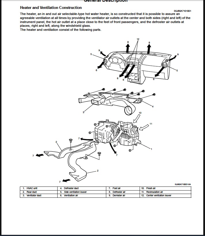

Η πιο κάτω φώτο μπορεί να βοηθήσει καλύτερα τον φίλο μας.

Αρα στην πάνω φωτογραφία μας ενδιαφέρει το νούμερο 10 : "fresh air".

GEORGE.B έγραψε:H φωτογραφία του Tzivitzoni δείχνει όλους τους εσωτερικούς αεραγωγούς, κανένας από αυτούς δεν φέρνει τον αέρα από έξω.
Μωρέ σα να 'χεις δίκιο έτσι που βλέπεω και τη δική φωτό.... :think: :think: :think:
